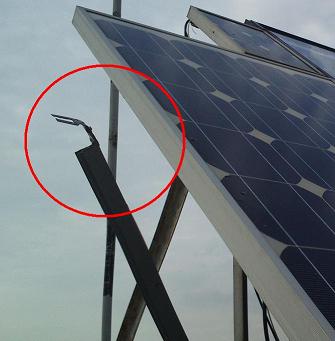

Преди 1-2 години започна да му се разпада "стойката":
Реших вместо да я правя по-здрава, да я сменя с двигател за сателитна чиния...

...Преди 1-2 години започна да му се разпада "стойката"...
От какво му се "разпада" стойката? От снимката не се вижда.
Относно тракерите. Никой с достатъчно здрав разум не ги монтира във фотоволтаични централи. Освен ако не е откраднал пари по някоя програма, разбира се.

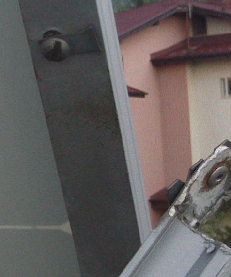

Този панел съм го монтирал когато още нямаше програми и фотоволтаични електроцентрали в България...
Относно стойката - тогава набързо го подпрях с каквото съм намерил подръка. В случая се е счупило удължението на подпората - перфориран дистанционер за гипсокартон:

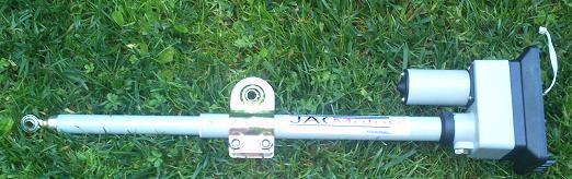

Сега съм взел линеен мотор (20 лв). Най-слабия е, но изглежда доста здрав:
Захващането на неподвижното рамо е с болт ф10, а на подвижния край - ф8.

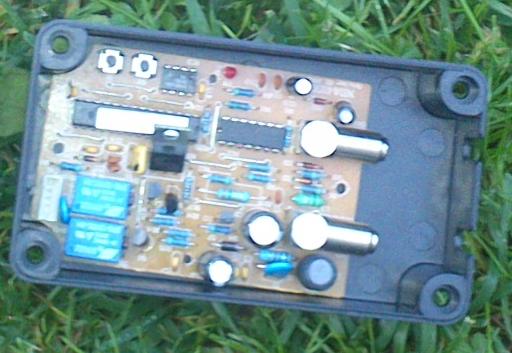

Има вграден контролер:
Захранва се през коаксиалния кабел. Управлява се пак през коаксиалния кабел от тв приемника, може да запамети 60 позиции за спътници...
Някой по-голям ентусиаст би могъл само с тази платка да направи доста добър автомат :)

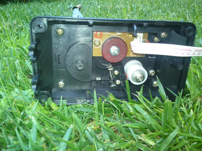

Аз ще ползвам само крайните изключватели:
Има и импулсен датчик на Хол. Би могло да се помисли и за точно позициониране по часовник :?

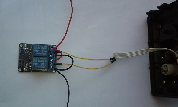

За двупосочното въртене на двигателя ще бъде стандартна реверсивна схема. Модула с 2 релета струва под 3 лв с безплатна пощенска доставка:
