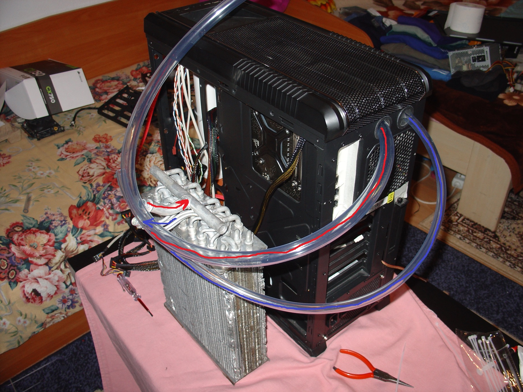

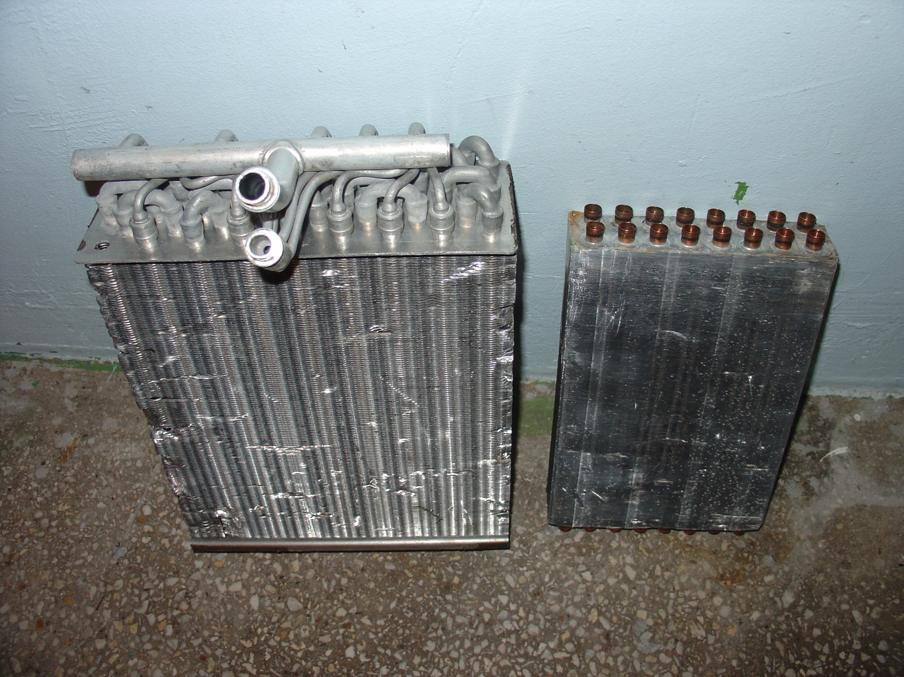

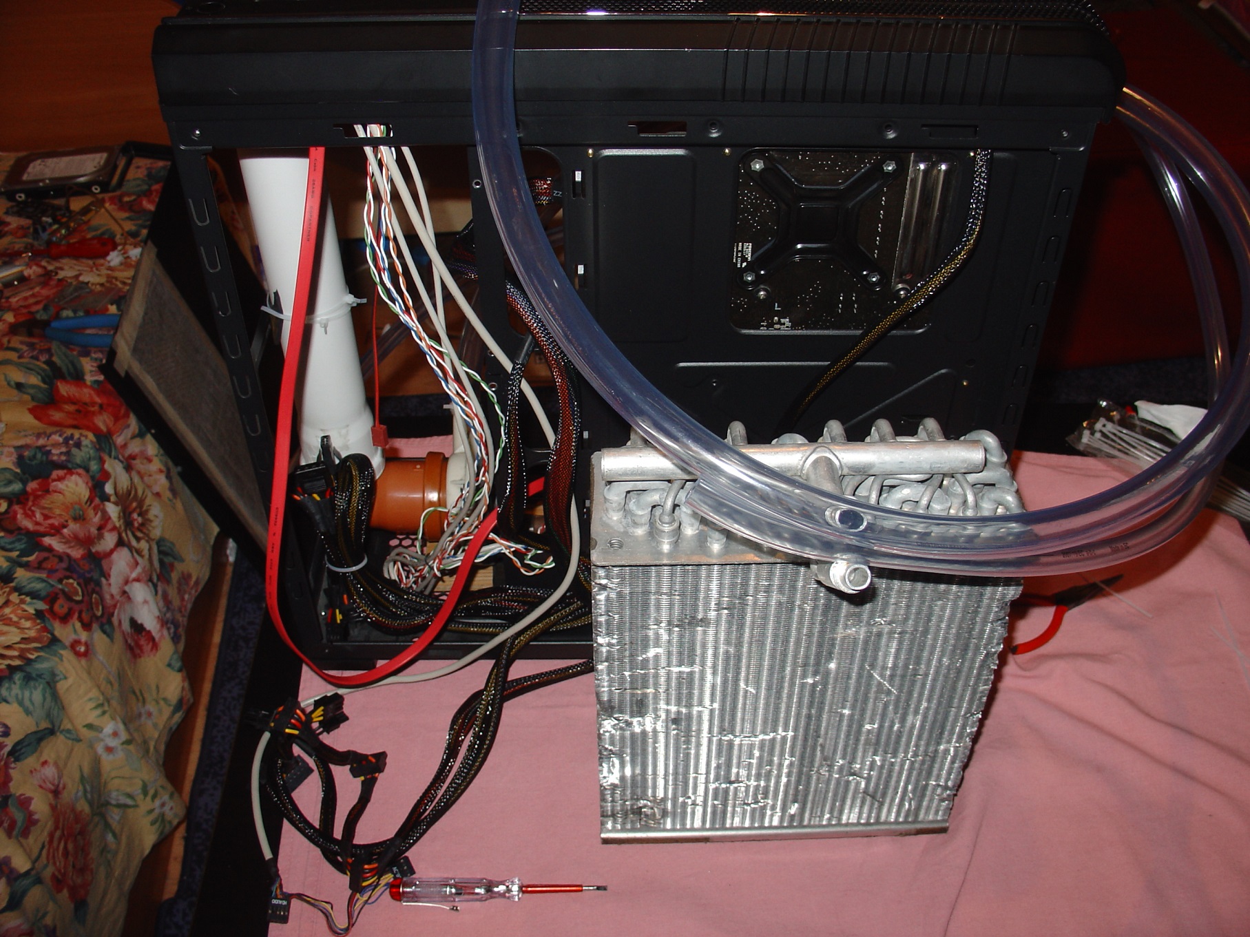

Здравейте, още отдавна замислям да си направя водно охлаждане на дъното и на процесора за да стане по-хладно в кутията за видео картата, която наскоро купих.
След като ни се беше запушил радиатора на парното в колата, си го сменихме с нов, а стария го разпечатах и почистих.
Понеже оригинално е направен, като всеки друг такъв радиатор водата влиза от доло в паралел с всички тръби и излиза отгоре, но за моята цел ще трябва да го преработя.
За да го ползвам за водно на компютъра трябва всяка една тръба да я дам последователно с другата.
Дайте някакви идеи, с какви материали да направя връзката, защото със шлаух примерно нестава, неможе да вземе завоя и се пречупва. В практикер има медни колена, но са макс. 90о и са големи.
Имам и друг радиатор от климатик на кола, който реално е готов за употреба, но габаририте са му в повече и ми се искаше този от аудито да направя.

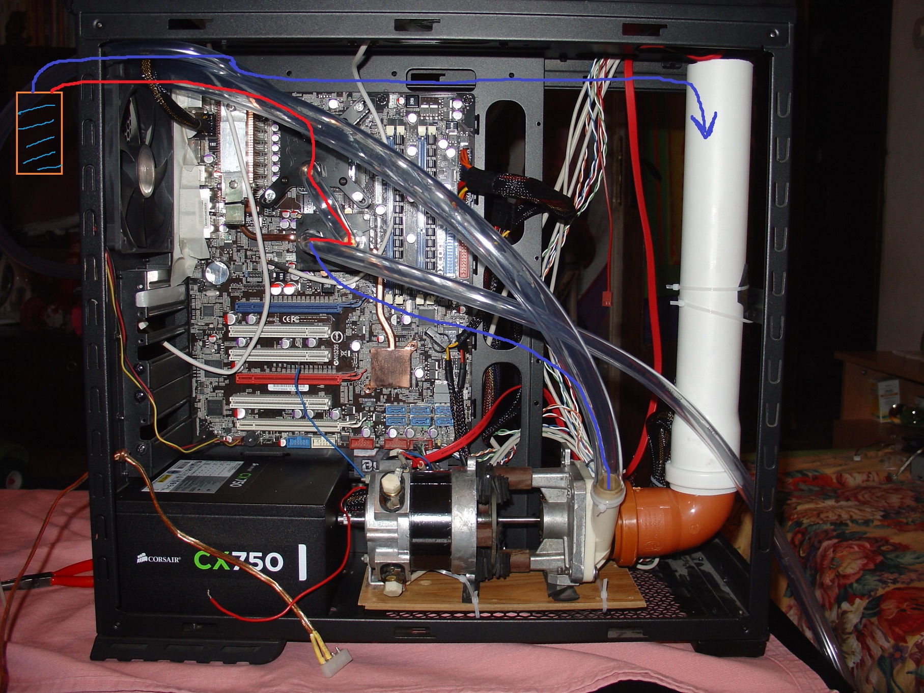

Ето снимки на двата радиатора: Ако ми кажете и някакво предложение за водна помпа ще е добър ориентир, защото ми попадна една помпа от пералня перла, като си поиграх малко и я преработих, като ротора се задвижва от 4-четков DC (безшумен) двигател на 24V, но и на 12V ще имам предостатъчно дебит предполагам, че може и да е много. В момента е при един познат стругар, за да и направи и центрира оста.
Също така искам да питам, понеже имам 10л. трансформаторно масло (прозрачно) сравнително течно, може ли да го ползвам за водното? сигурно по-лошо ще се охлажда спрямо водата, но ми е интересно, какво ще се получи...
