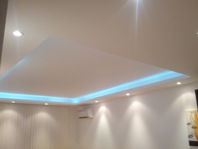

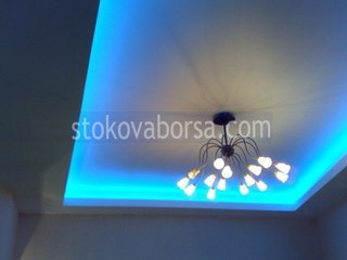

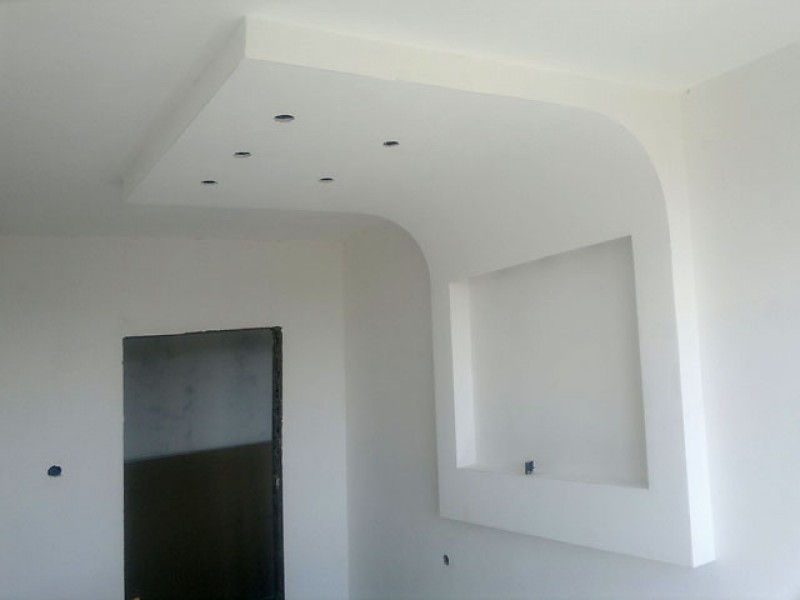

Здравейте, захванал съм се с ремонта на вилата както някой от вас знаят, сега реших във всекидневната да си направя окачен таван с осветление, искам да попитам никога не съм гледал как става дали бих се справил или изобщо не е лесно и е по добре да не влизам в прикючение, ще кача снимки какво искам или нещо подобно и по опростено
dadko - майстор
С това, което си показал ма първата картинка- може би ще ти е малко по- трудно, тъх като трябва гипсокартона да се огъва, но не е голяма философия. Ако не си с две леви ръце и имаш ентусиазъм- ще се справиш- не е голяма философия. Аз не бях работил с такова нещо и като напълно начинаещ направих окачен таван в детската - с фигури с огъване на картона и със светодиодно осветление. Е, верно, че ми отне повече време отколкото ако бях викнал майстори. Не му се плаши- почвай го. Във форума а и на доста места в Интернет има много информация за това как се прави. Ще потърся за линкове, че не бачка търсачката сега

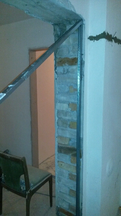

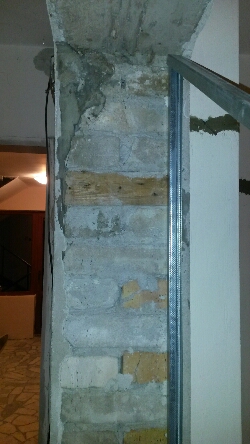

Тъй като врвмето ме притисна малко и неможах да почна ся в събота ще ми шпакловат и тогава ще се захвана, имам за правене един свод който ще е прав без извивка интересува ме може ли да се запълни с нещо 'шпакловка' по дебела за да се изравни със стената тъй като профилите няма да са монтирани на 1,2см по навътре защото имам дебела мозайка а искам да си го изравня и да стане прилично поствам снимки за по лесно
Също ме интересува от горната страна кудето ще монтирам профилите задължително ли. Е да е равно самата основа и какви види с фишери да взема говоря за размер :)

Днес купих дюбели с пирон може ли да ми кажете на какво разтояние се слагат на уд профилите, и затавана колко е добре да се пусне надолу и настрани питам защото на живо немога да се сетя къде има за да отида да видя
dadko - майстор
През около 50 см, примерно.
Нали знаеш, че за тавана окачвачите не трябва да ги хващаш с тези дюбели, а с метален анкер-дюбел
