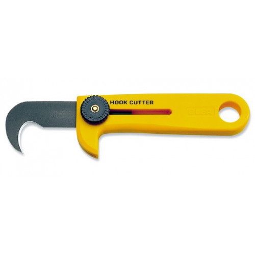

Здравейте,трябва ми да се нарежа вералит 1мм с дължина 2м и широчина 16мм.Някой може ли да ми даде идея какво да си направя за целта,предполагам че ножа или шлайв с диск трябва да се движи нещо като по релса .
Благодаря ви предварително.
stiv1961 - майстор
С нещо такова
и дълъг алуминиев мастар :)

Тук сме свикнали, когато няма указан град да подразбираме Сф.
Та, за София - Васкони, Виском, БГ-пласт и др. търгуват с материала и режат.

Нататък си Направи сам. Вералитът само с показаните ножове ("орлов нокът") не може да се среже читаво - не се чупи лесно, та се довършва с макетен нож.
Може и с циркуляр с твърдосплавни пластини, но се губят милиметри. Според изискванията за точност и качество на среза, може да се режат в пакет 4-5 листа.
Ако е постоянна работа - приспособление от две магарета, прорязан плот от водоустойчив шперплат (за здравина), линеал (Ал профил ок. 80х40мм) и 2-3 стеги/притискачи, евентуално ограничители да не мериш всеки срез.
Заради третата стяга и добро постоянно фиксиране на линеала може да се изработи "портална" конструкция над плота, за по-голяма универсалност и др. размери. Варианти много.
Успех!
