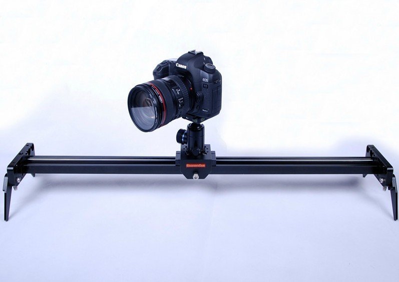

За фотографския си гъдел имам намерение да закупя видео релса, но тъй като моторизираните такива са твърде скъпи реших да взема
обикновена:
Това, което трябва да се получи накрая е нещо подобно:

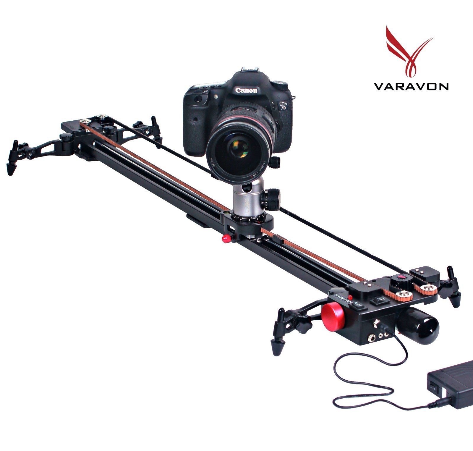

Тук може да видите подробни снимки на един от моторизираните модели - http://www.ebay.com/itm/NEW-VaraVon-Use ... 4d1496c14f
Моля ви да ме посъветвате какво точно моторче, контролер и пр. са нужни за изработката на такова устройство. Нямам никакъв опит с подобни начинания и всеки съвет/ предложение ще са много от полза...
Ще съм ви много благодарен за помощта!
Поздрави!

Като гледам цената в посочения линк се чудя кое му струва всичките 300 и отгоре долара на тая релса?! Ако имаш достатъчните умения и малко финанси ще си е сглобиш за нищо пари ( е може да не е толкова "лъскава" но ще върши същата работа ). Аз искам да попитам ако не е сложно за обяснение, за какво аджеба се използва тази релса. Не съм фотограф и затова и питам :) Ако беше по-дълга имам някакви предположения, но като гледам не е повече от метър, а метър преместване.... :?

Да се изкашлям и аз по темата. На пръв поглед се сещам за по-груби, но по-лесно намираеми части. Шпилки по метър има във всяка железария. Една гайка се закрепя за шейната. В двата края, при стойките на релсата, с по още 2 гайки (гайка и контрагайка) се ограничава шпилката. А за въртенето и вече варианти много - винтоверти, моторчета от чистачки, стъкла (автомобилни), ...
Разходи се по сервизите и поразпитай за някой умрял стар принтер. За предпочитане матричен. Ще се учудиш колко полезни неща за твоята цел може да намериш вътре. :-D Стъпков мотор (даже два), разни зъбни колелета точно за такъв ремък, драйвер за стъпковия мотор (не винаги е направен с отделен чип).
Задвижването на печатащата глава е направено точно по този начин както при тази видео релса - стъпков мотор, зъбен ремък и колела за него.
За съжаление принтерите които евентуално ще намериш ще ти дойдат малки. От матричните евентуално може да попаднеш на такъв със 136 колони.
При него направляващата май беше към 42 сантиметра. Ако те устройва, направо махаш главата и на нейно място си правиш закрепването на камерата.
Всичко друго по механиката ще ти дойде на готово - мотора, ролките, ремъка, направляващата... Включваш управлението и си ти. :-D
