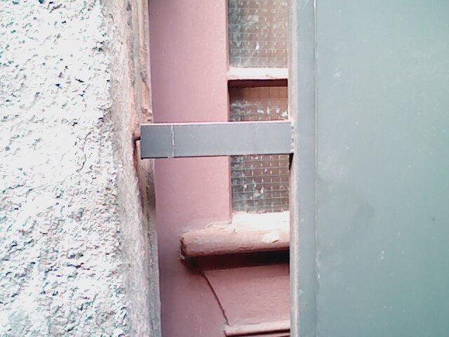

Снимка1 Ще запълня фугата между металната щок каса и стария зид с монтажна пяна, след като се втърди пяната във фугата, ще измажа с теракол, но не само фугата с спяната (ще стане грозно, фугата е крива), а като хвана 1см от щок касата и изтегля косо към ръба на стария зиг, който е 10см издаден пред нивото на вратата. Мисля ще стане добре така?
И трябва ли да сложа някаква лента (хартиена, армирана, стъклофазерна) на контакта с металната каса и на контакта със стария зид за да не се напука? Стария зид е с пръскана мазилка.

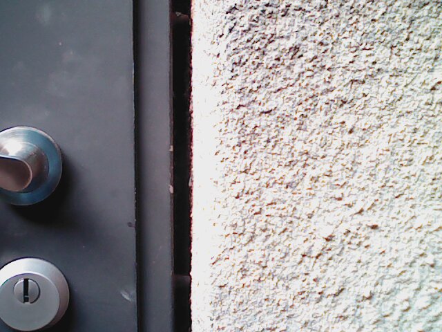

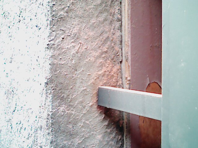

Снимка2 и 3 Ще изградя отвора с итонг, когато изсъхне ще го измажа изграденото отвън отвсякъде за защита с лепилото за газобетон. Накрая ще измажа с теракол с армираща мрежа. Нали така?
И пак, контакта със стария зид и с металната каса? - мрежата да застъпва ли върху тях? Как?
Голяма е фугата за монтажна пяна, зидай с итонг. Поне аз така бих го направил за по- евтинджос.

, а камъка се поръчва по размер, както по дебелина, така и по широчина и дължина. Дебелина такава че като ги залепиш да застъпят касата 5 мм..Просто вместо Итонг лепиш камък и после нищо не мажеш. Само фугираш м/у камъка и пръсканата мазилка, също и камъка. А между камъка и касата силикон за фуга :wink:

Отдясно Снимка1 фугата започва от 0см долу и горе стига до 2см, там камъка имаш в предвид лепя като каменни плочки, това ми стана ясно.
Обаче отляво Снимки 2 и 3 между зида и вратата има 20см разстояние - там трябва да зидам с Итонг?
Могат ли да ми одрежат каменни блокчета с размер 20/10/височина х и с тях да изградя колона която да запълни разтоянието от 20см? С какво ще го 'залепя' за зида то ще е тежко, няма да е като тънките плочици от 2см?

За лявата страна. Капва се парче ламарина, фибран и от вътре пак ламарина. В/у ламарината лепиш камъка с полиуретаново лепило :wink:
