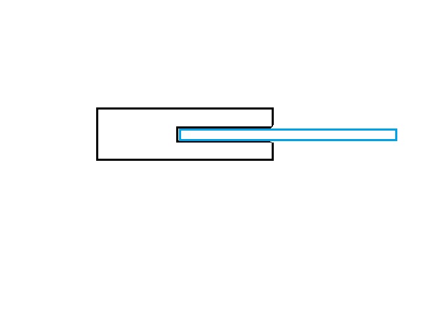

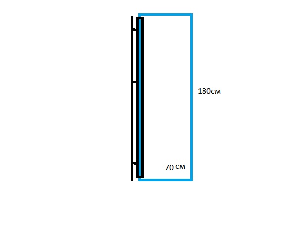

Предложете решение да закрепя панти на закалено 5мм стъкло. Предполагам е невъзможно дупченето. Също в случая е невъзможно да бъдат пантите отгоре и отдолу както е класическия захват. Няма да гоним визия. Например да ползвам студен алуминиев профил каса/крило обаче как да хвана това стъкло към него? Дайте идеи за панти,захват, дупчене ако има начин.

В Балкан Юг и Роси проверих каталозите не видях такива. Намерих по други сайтове ама те едни цени по 30лв броя обезсмислят нещата. Пък и няма да намеря такава лампа. И силно слънце скоро няма да видим :-D Сега се питам ако на една летва примерно 3х8х175см направя канал 4см дали ще стане залепването със силикон. Ще е доста голяма площ. Стъклото е не повече от 18кг.

Що да не стане работата :? ,само силикона да е качествен..... или някакво лепило с адхезия към дърво и стъкло.

А не не смятам да пробвам с пробиване най малкото защото няма да ми е наблизо. Пък и четох, че закаленото е много рисково. Ще лепя почти е сигурно ще потърся това Момент мисля, че го гледах в Практис.
