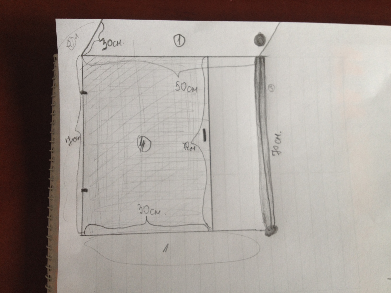

ето ме пак, барабар Петко с мъжете. Сега ще сглобявам шкаф за аквариум. 60 л. Дали ще издържи натоварването ?
Прикачам Ви четежче ... с молба да не се смеете, защото съм абсолютен невежа. Шкафа е широк 50 см. , висок 70 см, дълбок 30 см. Като в единия край вместо плоскост има от тези металните тръби дистиционер, или както там се нарича. А преди това има шкафче с вратичка - 30 см широка. Искам да попитам, тъй като ще ходя сама на пазар, какво трябва да си купя. Имам предвид крепежните елементи.. с какво се захващат ПВЦ плоскостите 1 за друга, така че да не си личи? Сещам се за Г-образи, ама бая грозно ще стане - http://masterlux.all.biz/bg/g-obrazni-p ... -gg1039617 имам предивид тези ... ... Та .. помогнете ми да си направя списъка за пазаруване :)
2 Дъски 30 см х 50 см. (за отгоре и долу)
4 Дъски 30 х 70 см. (за от ляво и дясно, отпред за вратичка и отзад за гръб). Като тука имам малко съмнения дали вратичката не трябва да е 75 см, ако плоскостта е 25мм.
2 пантички за вратичката
1 дръжка
1 тръба от тези 70 см - http://kolosbg.com/prod.php?id=2295 , като вътре знам че се слага една метална пръчка - какво ще ми е необходимо за закачването на тая тръбам нещо не и разбирам механизма на прикрепяне ?!
Много Ви благодаря, и пак моля -не се смейте :)))

За аквариум 60л и на табуретка да го сложиш пак ще издържи, а относно шкафа има
готови за 40-50лв и според мен за тези размери не си заслужава труда. Аз съм правил
елементарен шкаф за 200л аквариум без каквито и да е планки и досега не е мръднал.
Има ли идея след време аквариума да стане по голям :? и помислено ли е за джиджавките
(аератор,филтър-вода ако има кабели,разклонител и др принадлежностти да се скрият в шкафа.

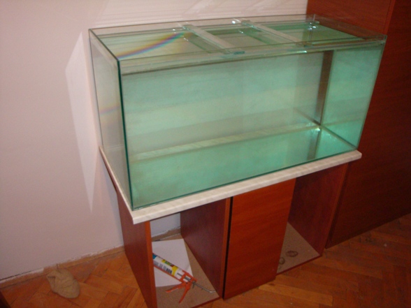

bigdragon - майстор
Прави се като обикновен шкаф със следните забележки:
- Вертикалните носещи елементи трябва да влязат под плота и да стъпят на дъното. Така връзките между плоскостите няма да са натоварени;
- За гръб се слага отново ПДЧ, а не някакъв фазер или друга декорация. Гърба също се вкарва като носещ елемент под плота и над дъното на шкафа. Така ще осигурите стабилност при разклащане;
- Краката, ако ги има, се слагат под или максимално близо до вертикалните носещи елементи (стени).
Предполагам вече схванахте идеята?
Снимка на моят шкаф за аквариум 100 л., довечера...

С винт за дърво 4Х45 или 5х50 с фрезенкова глава, разпробиваш първата плоскост(втората не) с бургия 3-4мм
във втората винта ще влезе сам и навиваш докато се скрие главата (отгоре минах с кит главата ама може и да го пропуснеш). Отзад си монтираш фазер който държи геометрията на шкафа а при мен всичко от техниката е в шкафа,
вкл. и разклонителя.
