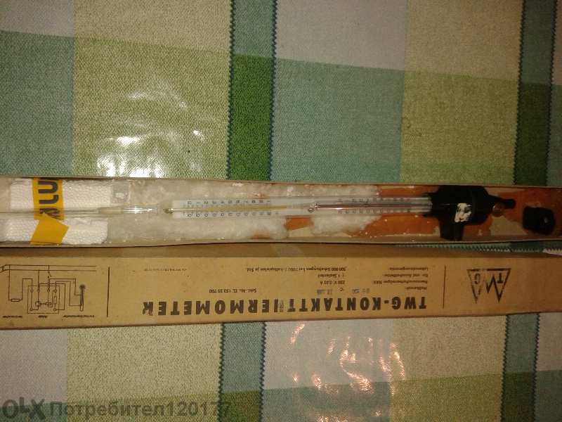

Здравейте колеги...Имам запитване за направата на ....разполагам с контактен немски термометър живачен...който контактите издържат до 0.03 А.Набавих си контактор който бобинката е 0.10А.Свързах го и го изпробвах и забелязах че на темометарът контакта които прави с живака искри и впоследствие на неколкократно включване и изключване живака се вижда че прекъсна....Въпросът ми е мога ли да намеря такъв включвател на който бобината да е не повече от 0.03А.Благодаря предварителн.
fox_vt - майстор
Освен някое реле :? МОже да е полупроводниково Реле
Или обикновенно Реле обикн
ivan7503 - помощник
Това е контактният термометър...

Колега точно с такива релета съм патил ....залепват и печат се яйцата....очаквам предложение от нещо надеждно и изпробвано...като изпеча 100б.пуишки яйца които са на стоиност 2.00 лв яйцето....

ми със семистор :?
обясни как че малко съм бос с електрониката....
Junak - майстор
нещо такова, само че с BT137-800E вместо КУ

joro39 написа:
със защита добри са .http://dobrikit.net/TERMOREGULATOR-za-I ... p-311.html
благодаря колеги ....

Дано SA1 от схемата ти не е директно контактът на термометъра, че схемата никога няма да тръгне - обратната ти връзка ще е положителна.
