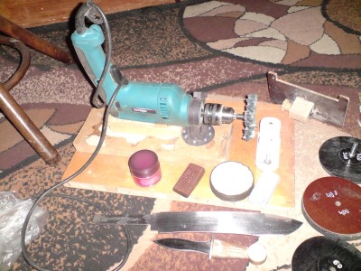

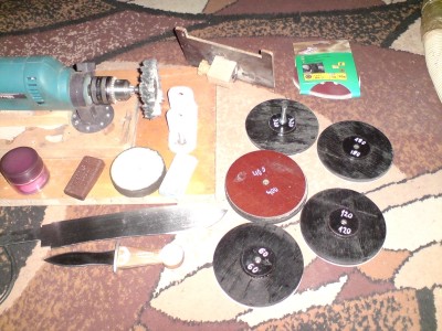

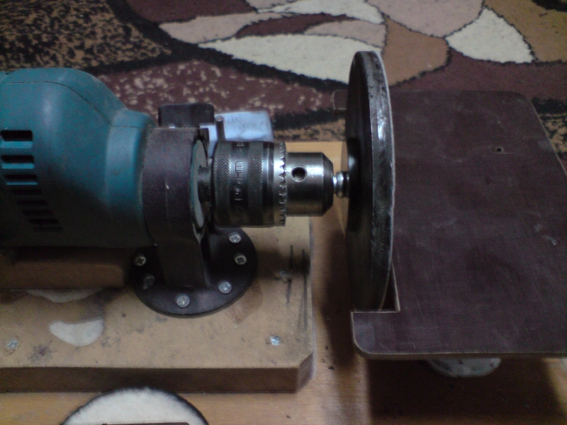

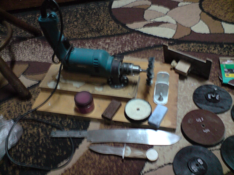

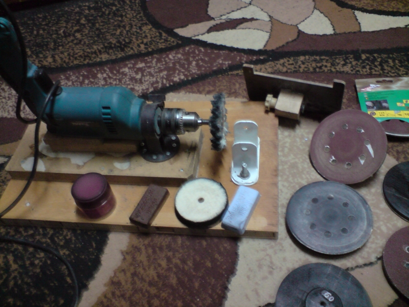

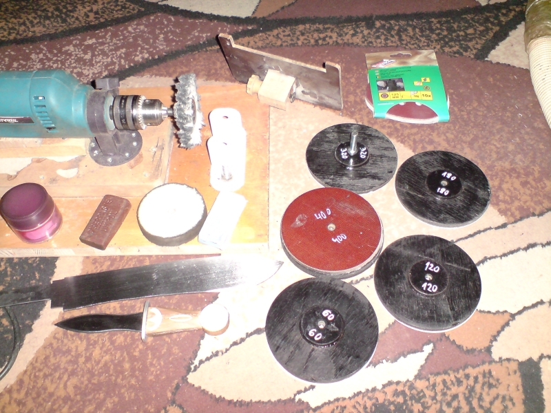

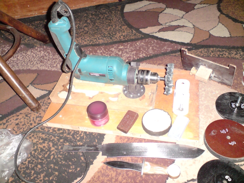

Канех се от две седмици да пусна една темичка за дисков шлайф за дърво и метал.
Използвах една дръжка от бормашина Спарки, две стари парчета плоскости, шперплат за дисковете и текстолит за усилване на дисковете и опора . Една П-образна стойка от руския пазар за 1 лев, турско двукомпонентно секундно лепило за дърво Mitreapel и шкурка 125мм велкро дискове от Лидъла, естествено и бормашина(650 вата) :-D Дано колегата Кумай не види, как я ползвам не по предназначение.

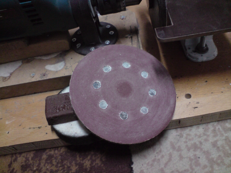

Шперплатът го нарязах с боркорона 127мм и залепих шкурката с лепило, а текстолита с корона 57. След това го залепих за по големият диск с турското лепило. Време за работа с лепилото около 2 ,3 секунди, ако си объркал заготовката се изхвърля. Залепи ли, няма разделяне повече.

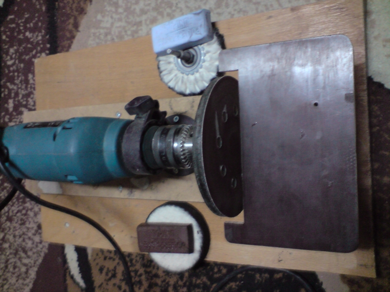

За около 1 час приспособлението беше готово и изпробвано на две заготовки за нож. След това и на дръжките.
И малко снимков материал. :-D
ZEDYCUS - майстор
Приспособлението е леко и при необходимост го захващам за работната маса с дърводелски стяги.
Ако не ме домързи скоро ще пусна и една тема за ъпгрейд на банциг Райдър. :-D

Пука ти кои ще го види нали ти върши работа. Направил си го за по голямо удобство така че деистваи смело. :2thumbs:
Не ми пука за вида , а работа доволно върши. Ако има интерес може да направя и клипче как работи, с едра шкурка гриб 40, 60 направо яде метала.

Четкова машина, като работиш с нея и комшията те чува и благославя...Направи си същото с един асинхронен мотор и ще се родиш - почти не се чува,не загрява, може да работи и две години без да го спираш :). За да избегнеш ходенето до стругаря, оста се пробива внимателно на ръка, (оста е мека),нарязваш с метчик резба и използваш парче готова шпилка.Диаметъра и резбата на шпилката съобразно резбата на шайбата.

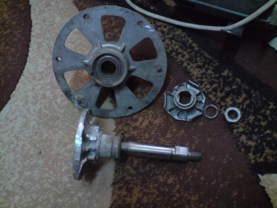

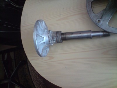

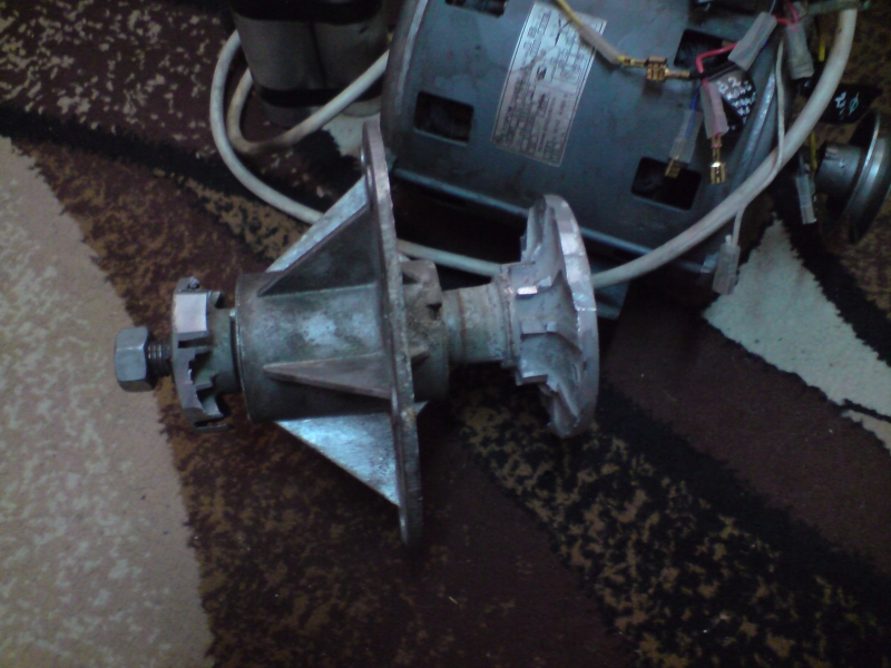

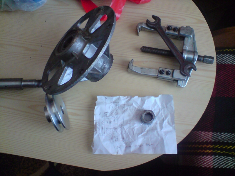

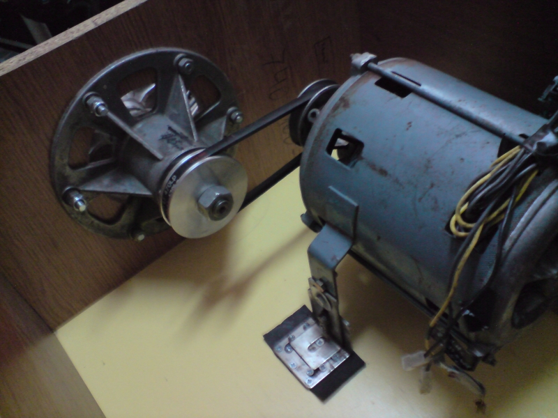

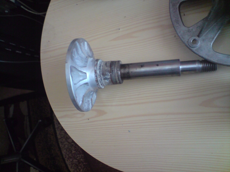

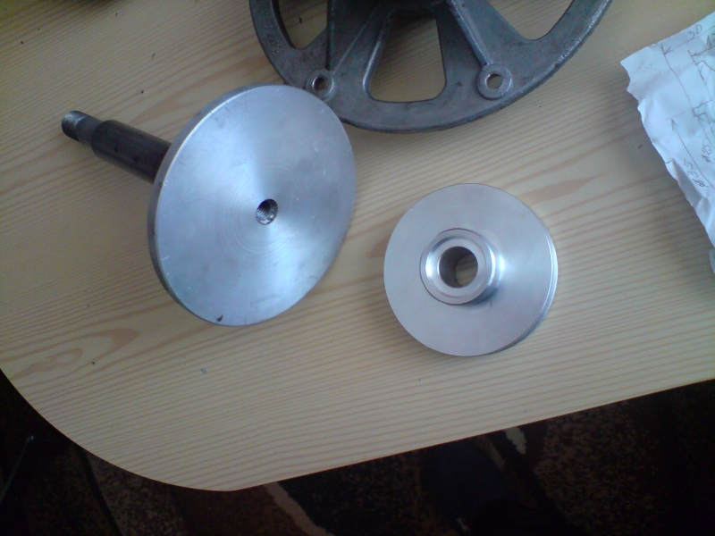

Малко да пораздвижа темата, след известна работа с приспособлението, установих че като ми затрябва бормашината, се мотам докато я размонтирам и монтирам. И ми дойде една друга идейка, а ми и попадна една пералня Перла 04 с работещ двигател. След демонтажа установих, че фланеца ще стане идеално за дисков шлайф, с малко преработка.
След малко изрязване на излишни, според мен детайли, от него остана това на първите две снимки(изрязах лъчите на "мерцедеса" на които се монтираше барабана). От другия край са останките от голямата ремъчна шайба. След разходка при стругар и изчакване една седмица , ремъчната шайба и резбата на диска бяха готови. За задвижване ще изполвам само бързите обороти на двигателят на пералнята, като ще има и реверс на посоката, ниските няма да ми трябват. Ще използвам два размера шкурка 180мм, и наличната ми 125мм с велкро, дисковете ще ги направя от шперплат 20мм.
Засега толкова, като сглобя и кутията ще постна и крайния резултат. :wink:
ZEDYCUS - майстор

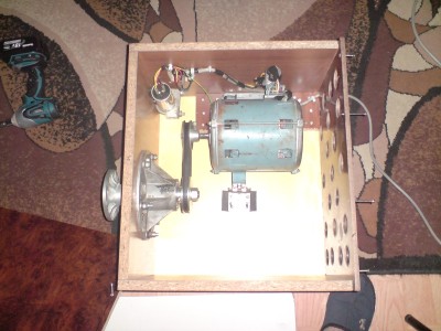

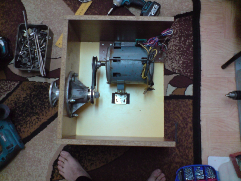

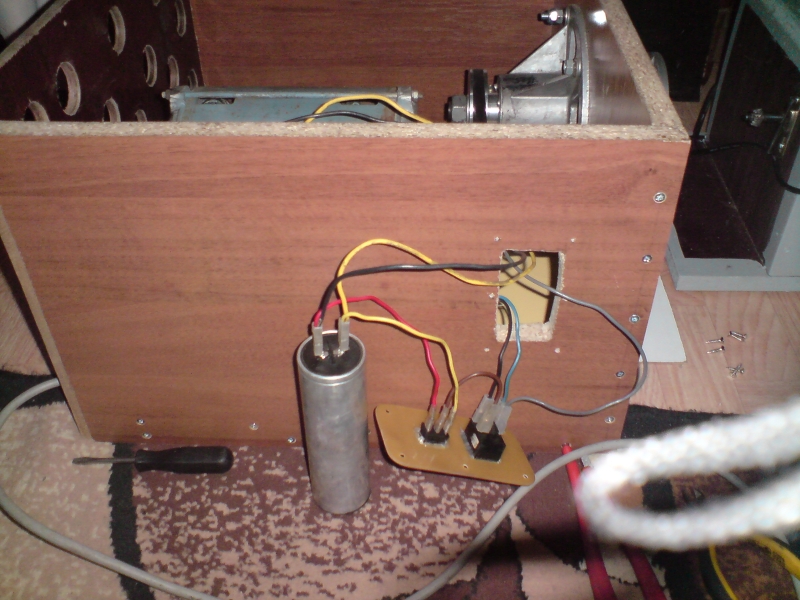

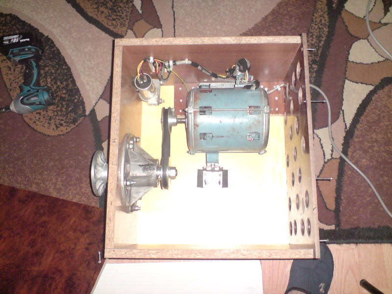

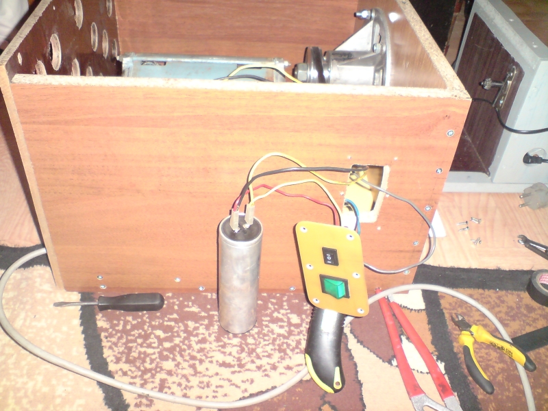

Taя седмица сглобих кутията с ел. инсталацията и остана да направя дисковете от шперплат, и да залепя велкрото на тях. И едни гумени тампони за крака на основата, да няма вибрации. :)
