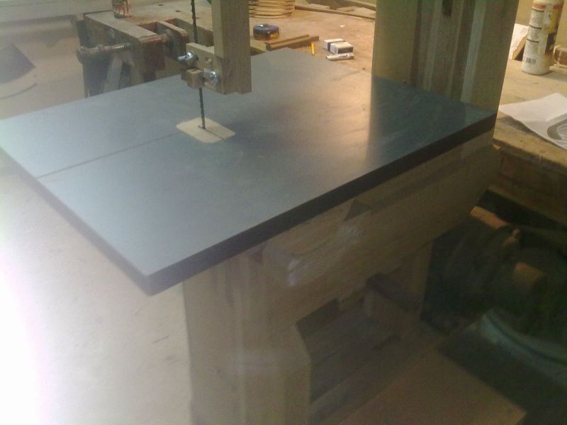

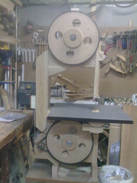

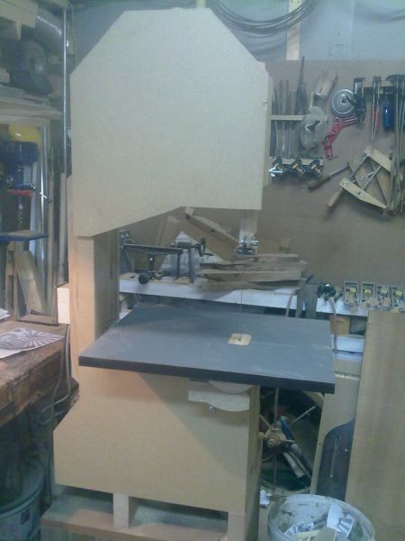

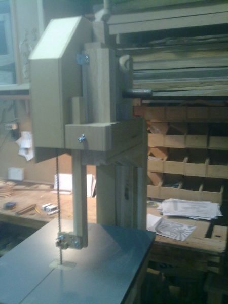

видях чертежите в нета и реших да се пробвам
рамата направих от дъб
колелата от МДФ
плота от ПДЧ
0,5 кв двигател 1430 об.
остана само да го лакирам и да боядисам капаците :wink:

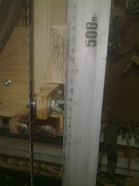

работи перфектно,дъбовата рама е доста тежка и няма никакви вибрации
оборотите на лентата ги докарах на 700 и това ми позволява да разбичвам талпи до 35см.
ето и линк: http://woodgears.ca/bandsaw/homemade.html

Винаги ми е било чудно, дори при заводските машини, как става удържането на лентата върху колелата, така че да не пада. Би ли обяснил как става номера и как е реализирано при дървения вариант.
kendal - специалист
банцига е станал по хубав от този на канадеца ,само да попитам с какви ленти работиш ? при моя банциг колелата са метални, профила им не е равен а леко изтумбен ако мога така да се изразя и лентата се стреми да стои на големия диаметър на колелото , както е и при лентовия ми шлайф.
MamaMy - майстор
=D> Браво и респект. Малко хора биха се хванали с такова начинание, а малко биха се справила така добре и прецизно. :prayer:
alata_69 - специалист
направих колелата не плоски а леко изтумбени както каза колегата
от центробежната сила лентата се стреми да се движи винаги в най-високата част на
колелото и така не пада
а от това в коя част на колелата се движи лентата зависи дали ще реже право или ще дърпа в страни
пример ако е мн напред дърпа наляво,ако е в задния край на колелото дърпа надясо
а за лентата (на снимките)ползвам 10мм ширина с 3 зъба на инч
зъбите са орлов никът
за разбичване на по дебели дъски ползвам 25мм. пилана с 6 зъба в инч
