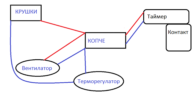

Малко занемарих проекта, но случва се. Та така, снощи свързах кабелите, по схемата долу която модифицирах от другата тема, защото не искам да свързвам таймера директно, а просто да го сложа в контакта преди да включа в него самия дехидратор. Искам вентилатора да е включен постоянно и терморегулатора само да пуска и спира крушките при падане на температурата под зададената. Преди обаче да го пусна, може ли някой да каже дали съм го направил както трябва :).
Благодаря много!
edit: Ами, схемата работи точно така както искам :). Мисля да облепя със алуминиево фолио задната страна от вътре и топлинния щит, дали ще има някакъв ефект не зная :?
