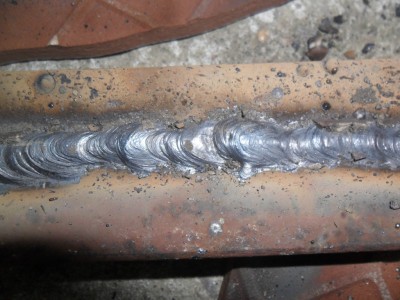

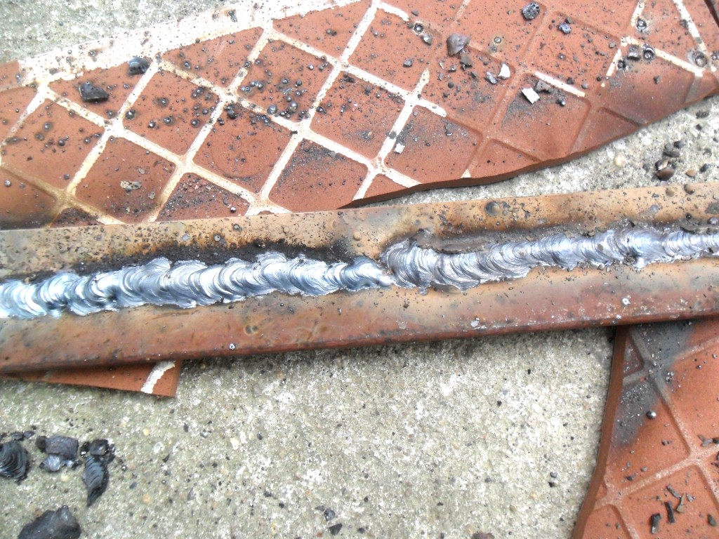

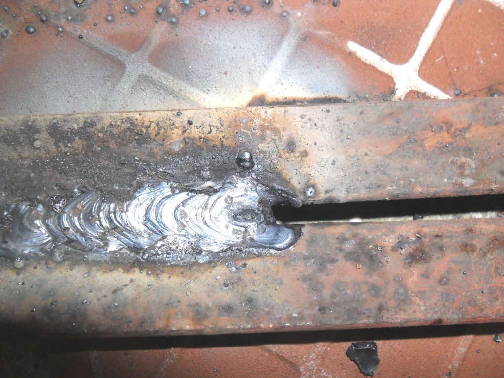

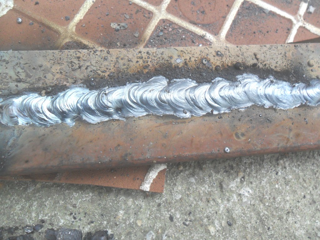

Благодаря на колегите ,които ми помогнаха! те са Цветан - и Ники ! аз лично разработвах друга схема . С техни познания и помощ и много труд от моя страна ,стигнах до краен резултат .изработката на електрожена беше удоволствие ,за разлика от нещата ,които четях из форума , не успях да повредя скъп елемент дори и при първото пускане на машината . Вярно ,че първия ми опит беше нестандартен с ИРФ транзистори ,но това беше за проба .. след като модифицирах схемата на Лисов -пълен мост е....нещата влязоха в норма . промених само няколко неща ! обратна връзка по ток /махнах шунта и го замених с токов траф /...промених и Шима ... силовия траф също .ако някой проявява интерес ,ще разкажа още !

Супер,браво колега.Не е лошо с ламелен диск да буташ поне повечето ръжда преди заварката.Шева ще е много по-чист и равномерен.На колко ампера и с какъв диаметър електроди са пробите?

на около 80 А са пробите -с 2,5 -нямах други в момента .по скоро исках да тествам защитата и да проверя ПВ-то . електрожена съм го издувал до 180 А с 4-ка електрод си реже/преди да го сглобя / -няма смисъл от което. радвам се че успях да измисля защита при залепване да сработи и да блокира -така нареченото късо съединение ,което е най трудния момент на всеки инвертор
