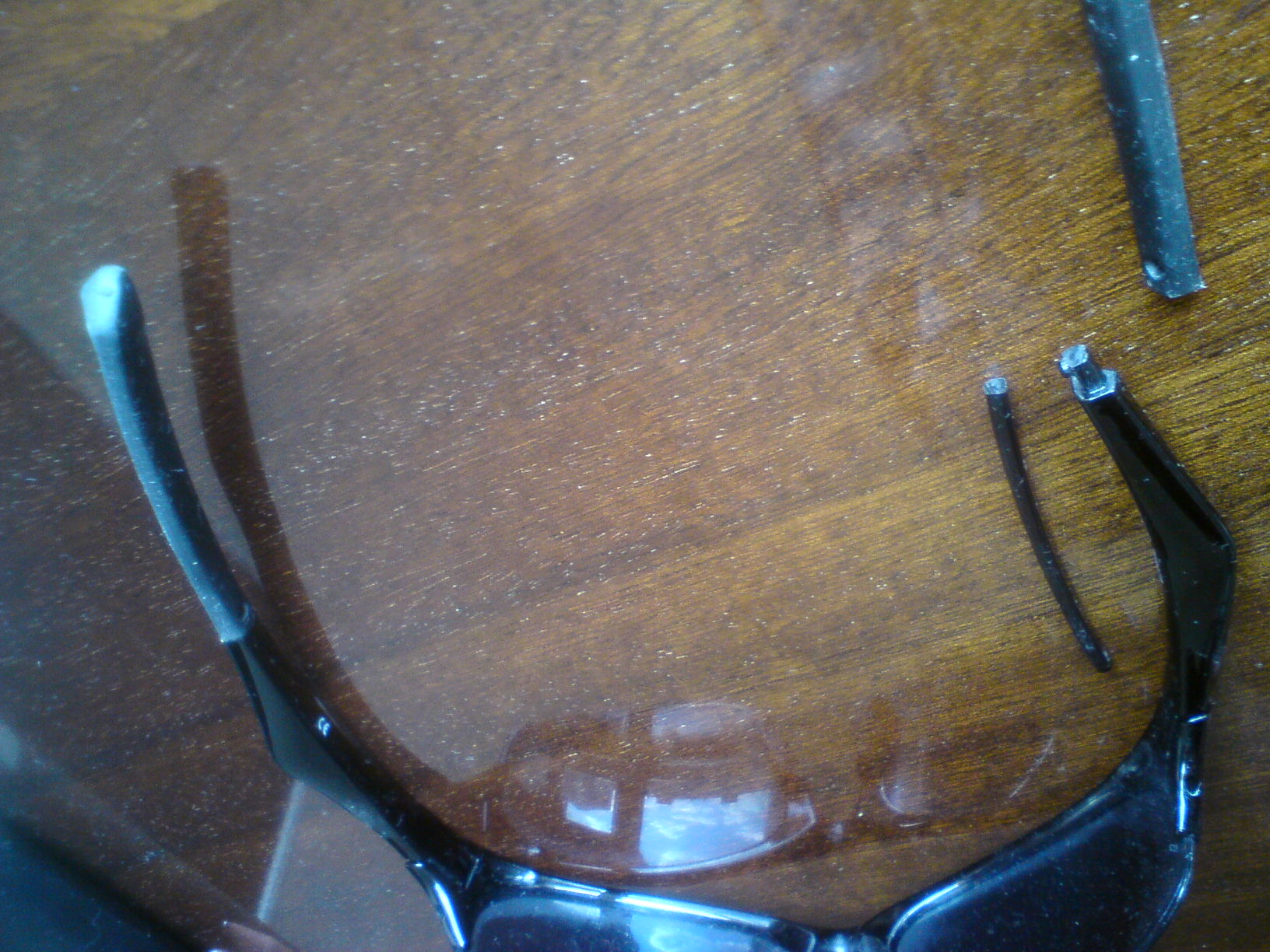

Искам да залепя два чифта очила.
За тези на снимката (виж прикачения файл) си мислех за шпилка 10-15мм + секундно лепило и отгоре пак лепило+здрави влакна/нишки (например от видамид).
най-тясната страна на рамката е 2,5мм (х3.5мм), така че шпилката трябва да е макс 1мм в диаметър, може и стоманена тел, разпробиването ще е трудната част.
Такава шпилка продава ли се (0.8-1мм)?
Другите, които са Uvex и тях искам да стегна, са се счупили при пантата и там с няколко опита, не става здраво, не са под ръка да ги снимам.
piron45 - майстор
А що не пробваш първо в някоя оптика, там хората си имат необходимата техника и ще стане професионално.
lyubohar - майстор
От опит-пластмасата на подобни очила е някаква специална-издържа на множество огъвания.
Опитвал съм да лепя-до сега не съм попадал на подходящо лепило.
Би трябвало да е такова,което разтваря пластмасата.
Иначе за шпилки-ползвам счупени опашки от тънки бургийки.
С такава-0.7-1мм.се пробиват дупки на едната част на счупеното.
Проблема е отсрещната да е съосна на вече пробитата.
Почти никога не се постига.И оттам здравината не е добра.
Най добре да дадат мнение в оптика както каза преждепишещия.
И да дадат гаранция,че няма да се счупи след няколко часа.
