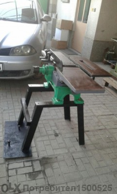

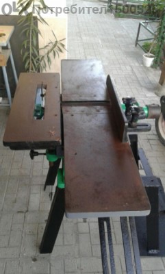

Здравейте другари имам малък абрихт който ползвах до скоро с двигател 1,1КВт който изгоря и реших до го сменя с трифазен 4КВт но той е прекалено голям за стойката и трябва да се приспособи защото искам до го направя с винт за опъване на ремъка пък и се възползвам от момента да добавя към стойката маса за бар апарат и плот за циркуляр моля ако някой има идеи или чертеж да помогне !
Имам неограничен запас от винкели и квадратни метални тръби тъй че материалите не са проблем :-D

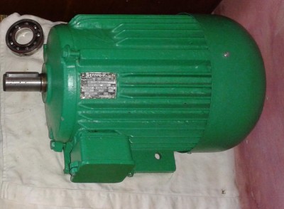

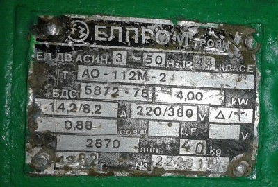

Двигател от 4кв./40 кила пише на табелката/ за този абрихт не е необходимо да опъваш ремъците достатъчна е тежестта на двигателя.От едната страна само го захващаш като на панта и виси на ремъците ако не се сещаш ще ти го нарисувам.За бор апарата мога да ти снимам моя но той е на 5 операционка якорудска но не е сложно за изпълнение

По принцип пантите са добро решение но стойката и абрихта са прекалено леки и ще вибрира много а и може да изскочи ремъка защото шайбите ми са много плитки за това предпочитам винт и релса, относно стойката за бор апарата ще чакам снимки и предложения.

Май никои не го интересува хайде дайте предложения де това с пантите не ме устройва а трябва вече да сложа двигателя тъй като ми трябва за един строеж а големия абрихт не мога да замъкна до там !
gogo7777 - майстор
Ми направи го с панти, а от другата страна някакъв стопорен болт, обтегач. Не е сложно. :)
