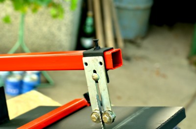

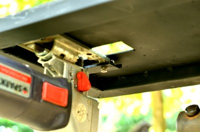

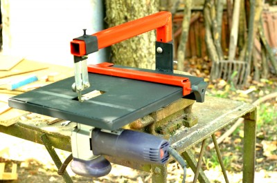

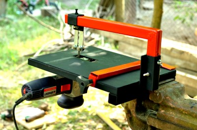

Много добра работа ми върши, така най сетне мога да си режа тънки летвички.

Така няма ли да влизат доста повече трици в механизмите на машината? Иначе много удобно и практично изглежда.Поздравления!

Ами за сега нямам проблеми с това, капвам малко масалце машино и после си почиствам машинката.

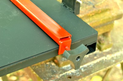

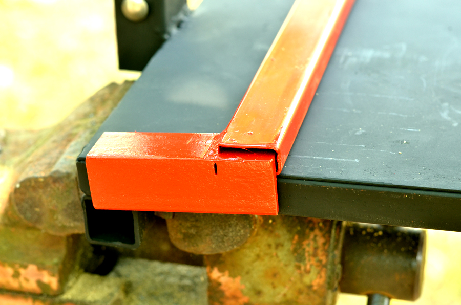

Още снимки.
Pgv64 - специалист
Ако монтираш и трето лагерче отзад на ножа за опора ще е перфектно! :-D
koveslav - майстор
Pgv64 написа:
За фино рязане да,но ще пречи ако се включи постъпателния ход на ножа...
На зегето си има такова, водещо лагерче не е нужно. Идеално реже така.
