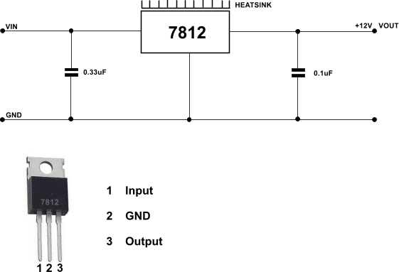

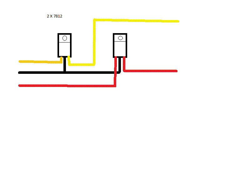

Става въпрос за тази схема на понижаващ адаптер от 24 на 12 В. нямам обяснение как се свързва а лисва и описание!
Предварително благодаря!

Като го гледаш откъм надписа, левият крак е вход +24V, средният е общ (минусът), десният е изход +12V. Що са ти два броя на схемата не знам. Освен това има още по един кондензатор на входа и изхода. Зависи колко дълги са ти кабелите.
Не съм го измислил аз, един приятел е купил тази китайска измишльотина за което съответно му се накарах. Видях нещо подобно , но единия стабилизатор е 7912 и входното напрежение е по високо .

А за какво ще го ползува?
На камион 24в. да си включва тел. и навигация.
jordanvass - майстор
Това "тел." телефон ли трябва да означава или телевизор? Щото ако е телефон, ще му дойде много 12V. Телефоните се зареждат на 5V. Ако е телевизор, стабилизаторът ще види голям зор и пак нищо няма да стане.
По-добре е да ползваш нещо от ей тоя род:
http://www.ebay.com/itm/DC-DC-Buck-Conv ... SwkNZUk75K
При него загубите са малки, не грее, а издържа и по-голямо натоварване. А изхода можеш да си го нагласяш на колкото си искаш волта с врътката на онова синичкото блокче отгоре.
