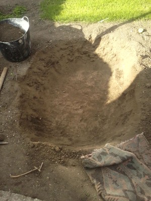

Колеги, имам идея да правя езеро с цимент, но не знам как да го направя, за да не почне да пропуска. Ако може да ми дадете някой съвет. Гледам,че по-често ги правят с фолио, но не ми изглежда практично. И ако може някой да ми каже как да кача снимки, за да се види за какво става въпрос.

ето малко сминки

Според мен директно слагай бетон с повечко цимент и това е. Ако искаш да стане още по добре може да намажеш бетона с течен каучук. Нема мърдане , ама не си заслужава щото е малко скъп.

кое му е непрактичото на фолиото ??? и кое е практичното на бетона. Не че нещо ама не съм виждал езеро от бетон който да не тече и да трябва да се допълва всяка седмица

Фолиото е непрактично например ако имаш кретенски домашен любимец. Само за 3 месеца кучката изора целия двор, изяде жабите, изяде си хидроизолацията на къщата, като междувременно скъса два стоманизирани тела и 4-5 яки шегела (с единия съм дърпал колата преди това). А, отлепи и декорацията около гьола, която беше плоски камъни на флексово лепило... как ги е отчоплила нямам идея, ама ние ходехме по тях без проблеми... Та тъй - фолиото не е достатъчно устойчиво на вандализъм. Бетоновото корито се държи добре засега, на външен вид е несравнимо по-добро от фолиото, като единственият недостатък е, че не мога да го преместя или ъпгрейдна (да го направя по-дълбоко).

Течен каучук и нема как да тече. Има и други подобни течни хидроизолации.

а колко дебел трябва да е цимента за дъното и стените?

За дупката от снимката 5-6 см дебелина на бетона стигат.
