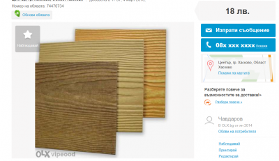

Под стените си направи един бетонен пояс 30на 30 армиран а ОСБ-то не е точно за стени защото трудно ще го защитиш от водата.Конструкцията можеш да я направиш по тоя начин но за стените има едни циментови плоскости /приличат на гипскартон/. :rock:

nikolson - майстор
Цената беше 15 лв/м2 до скоро. Ще спестиш от външни покрития. ОСБ- [-X
