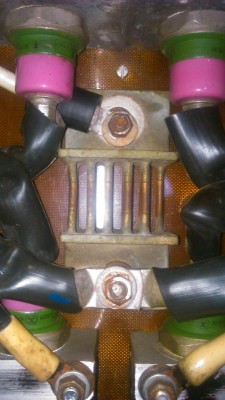

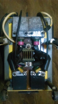

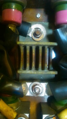

Потвърждавам казаното от koveslav.Това е моето изпълнение от преди години,имам въпрос-какво е това което тогава ми подариха да използвам за дросел? :?
lov - майстор
Това което са ти подарили е измерителен шунт. С негова помощ и измерителен уред можеш да си видиш тока на заваряване. :) В схемата нито помага нито пречи на заварката.
moreno - специалист
Благодаря :partyman: .По спомен е от някаква заваръчна машина.
