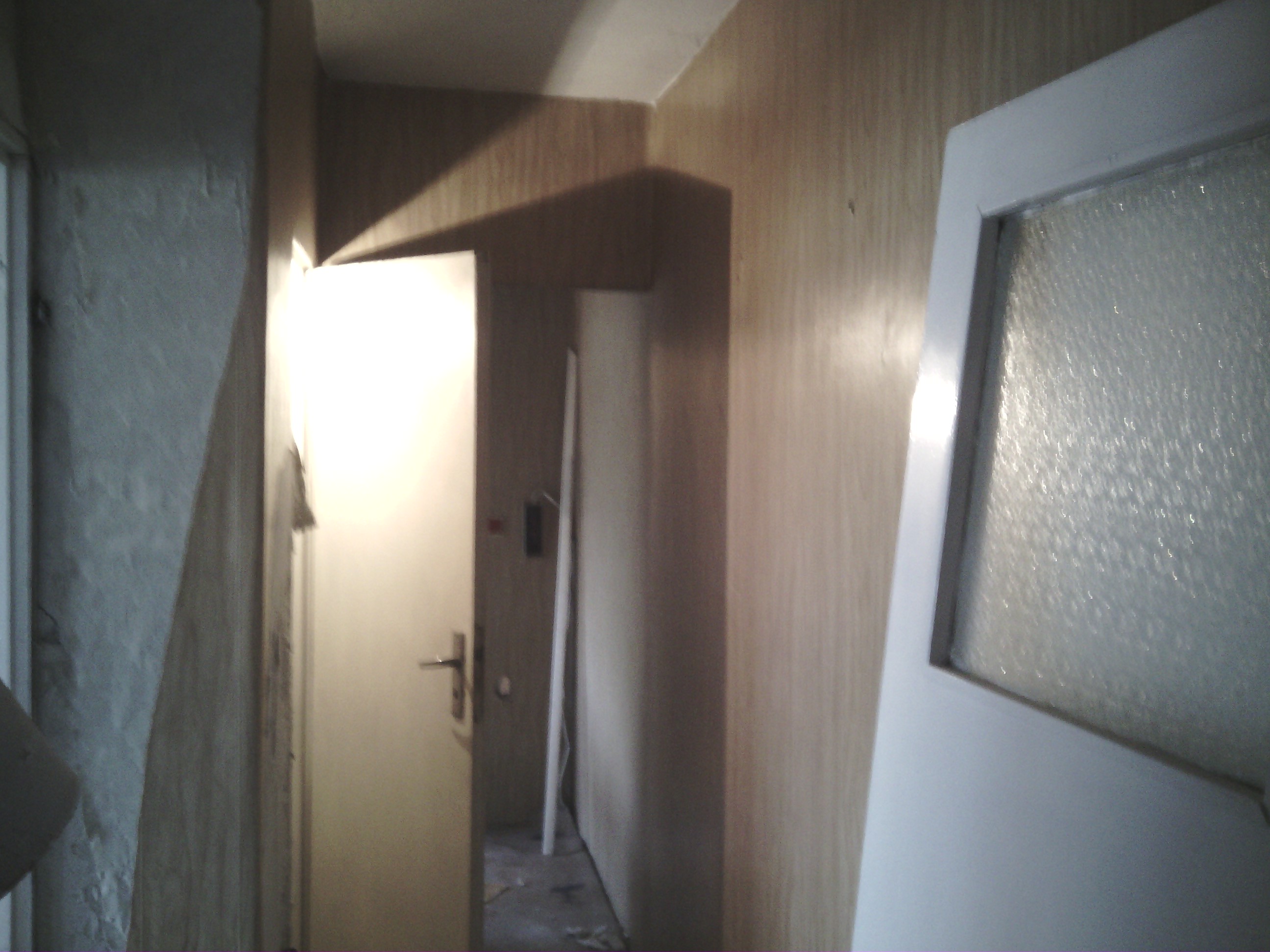

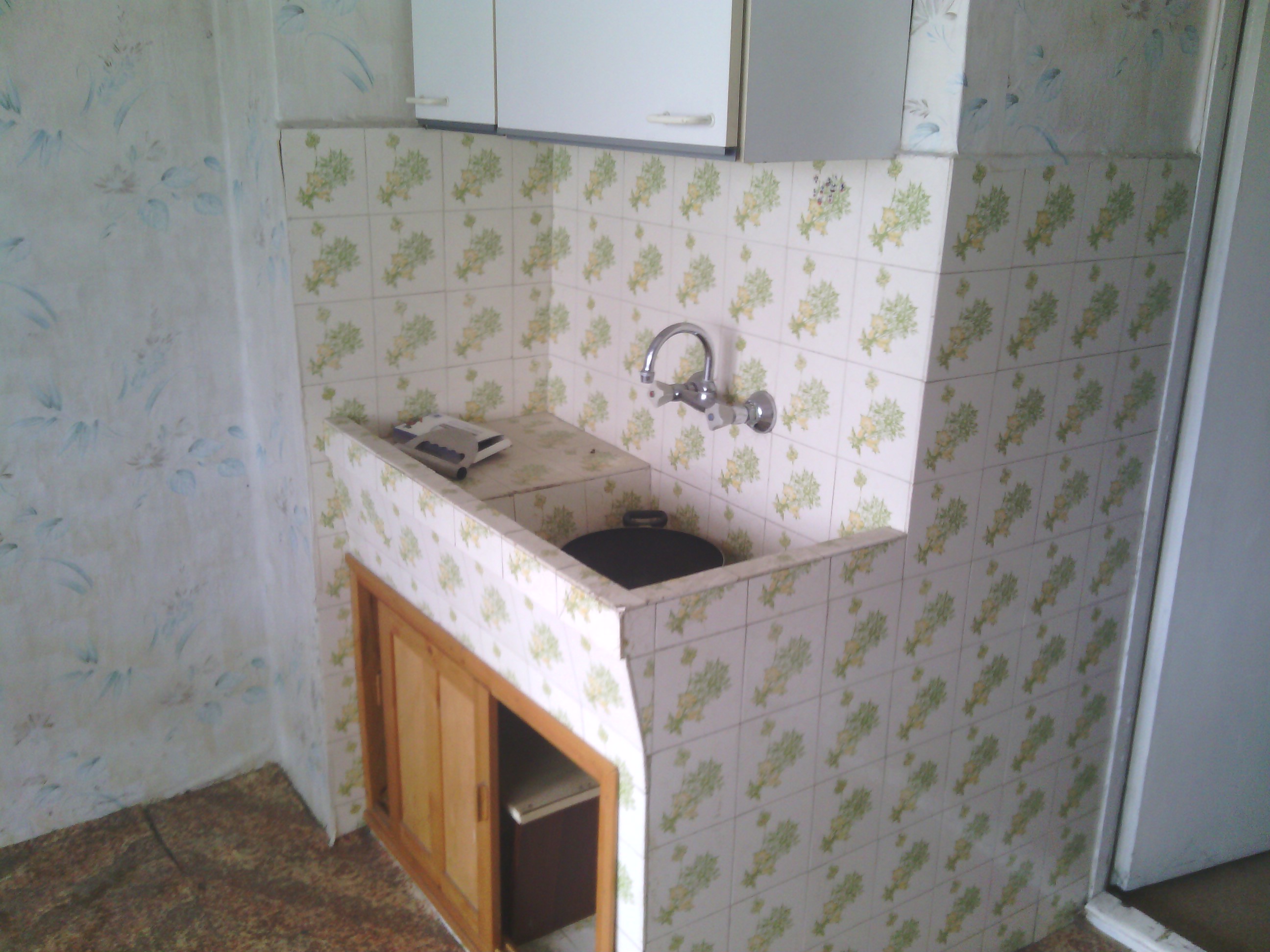

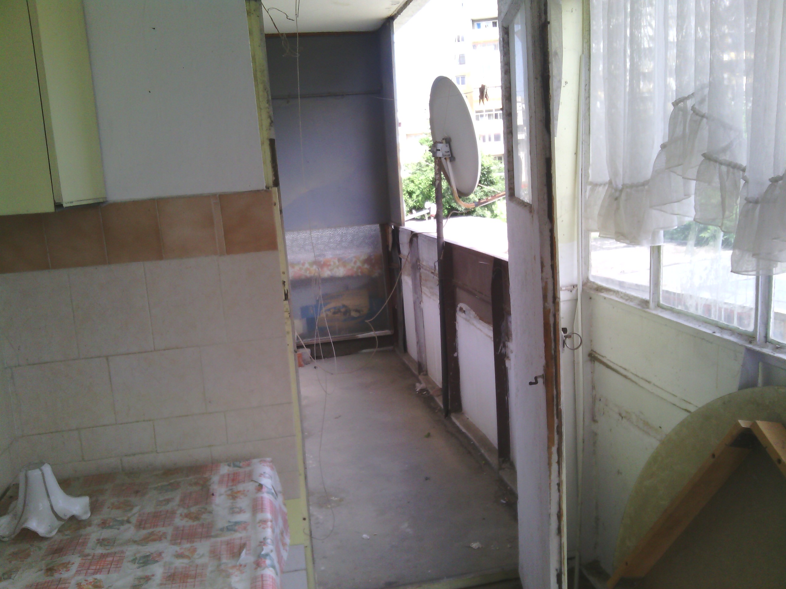

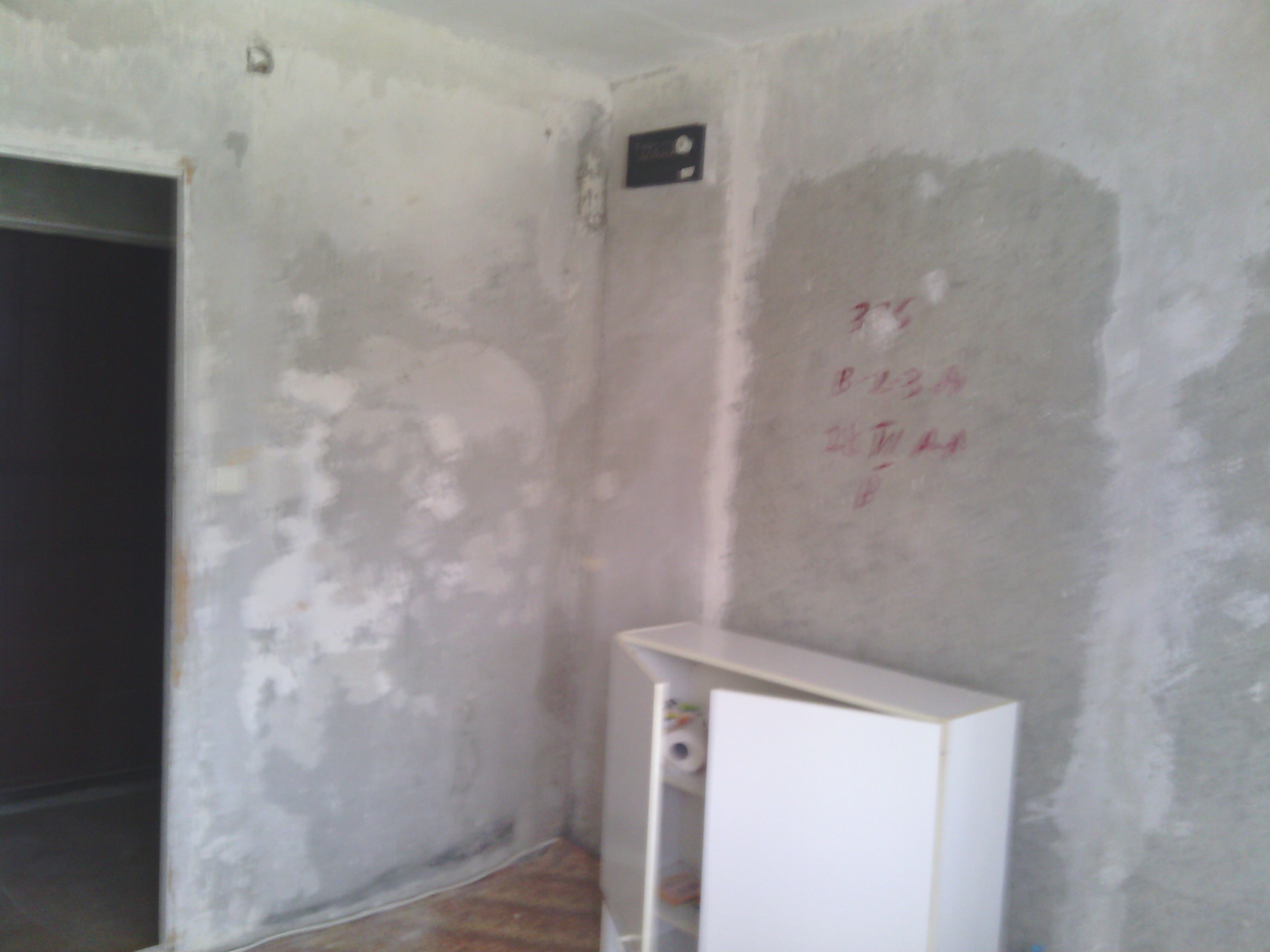

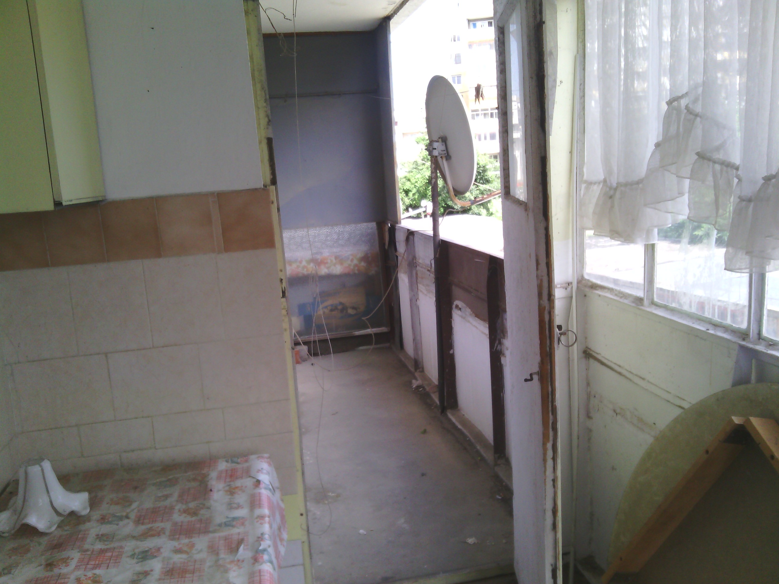

Здравейте! Апартамента е в Русе, двустаен среден, кухнята е между хола и детската, хола и кухнята са с тераси, като пред хола е по-тясна, а на кухнята си е доста широка. Детската няма тераса и реално там са външни стени - юг, запад. Апартамента е панелен, а блока мисля че е строен 1985г.

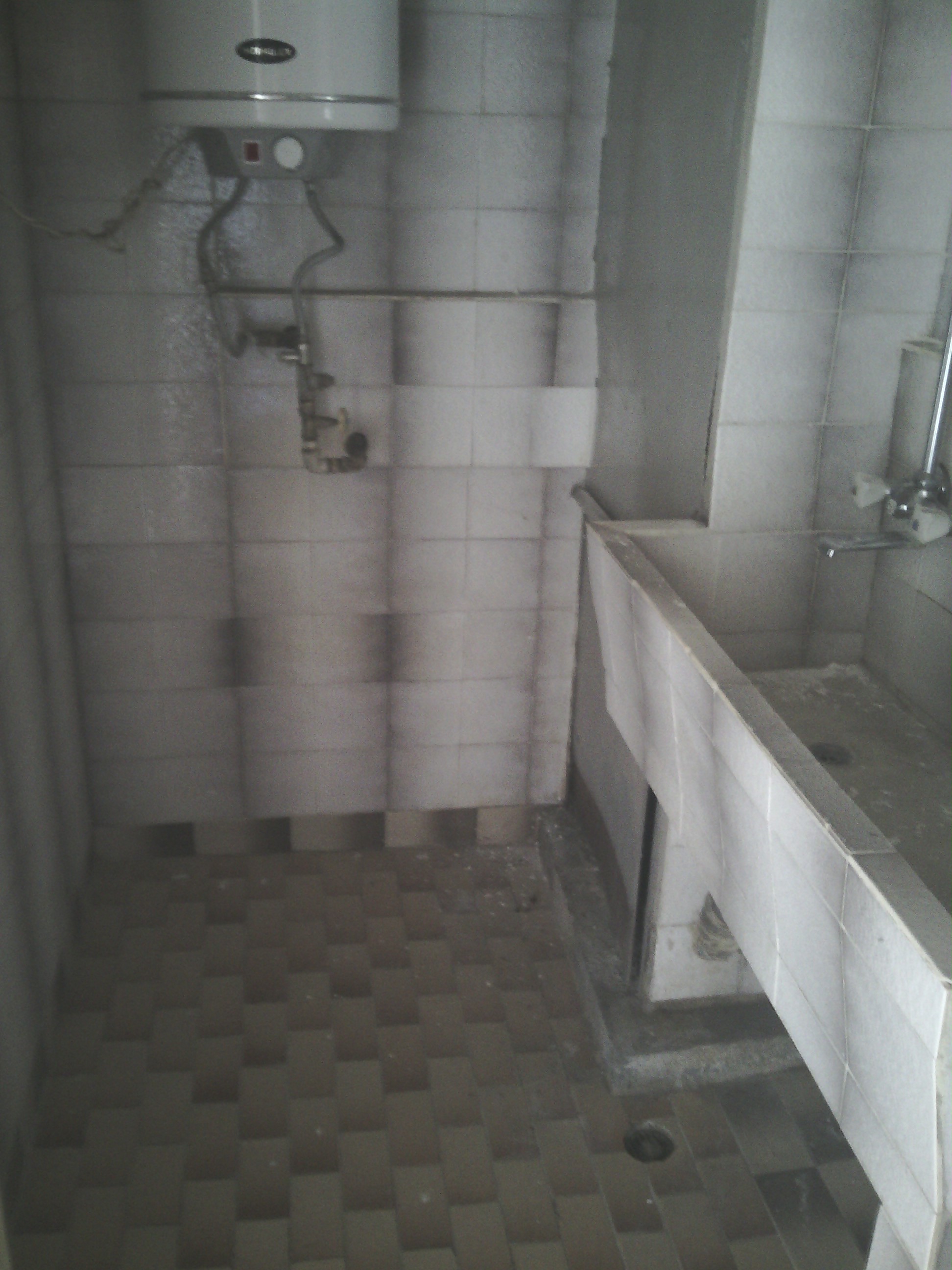

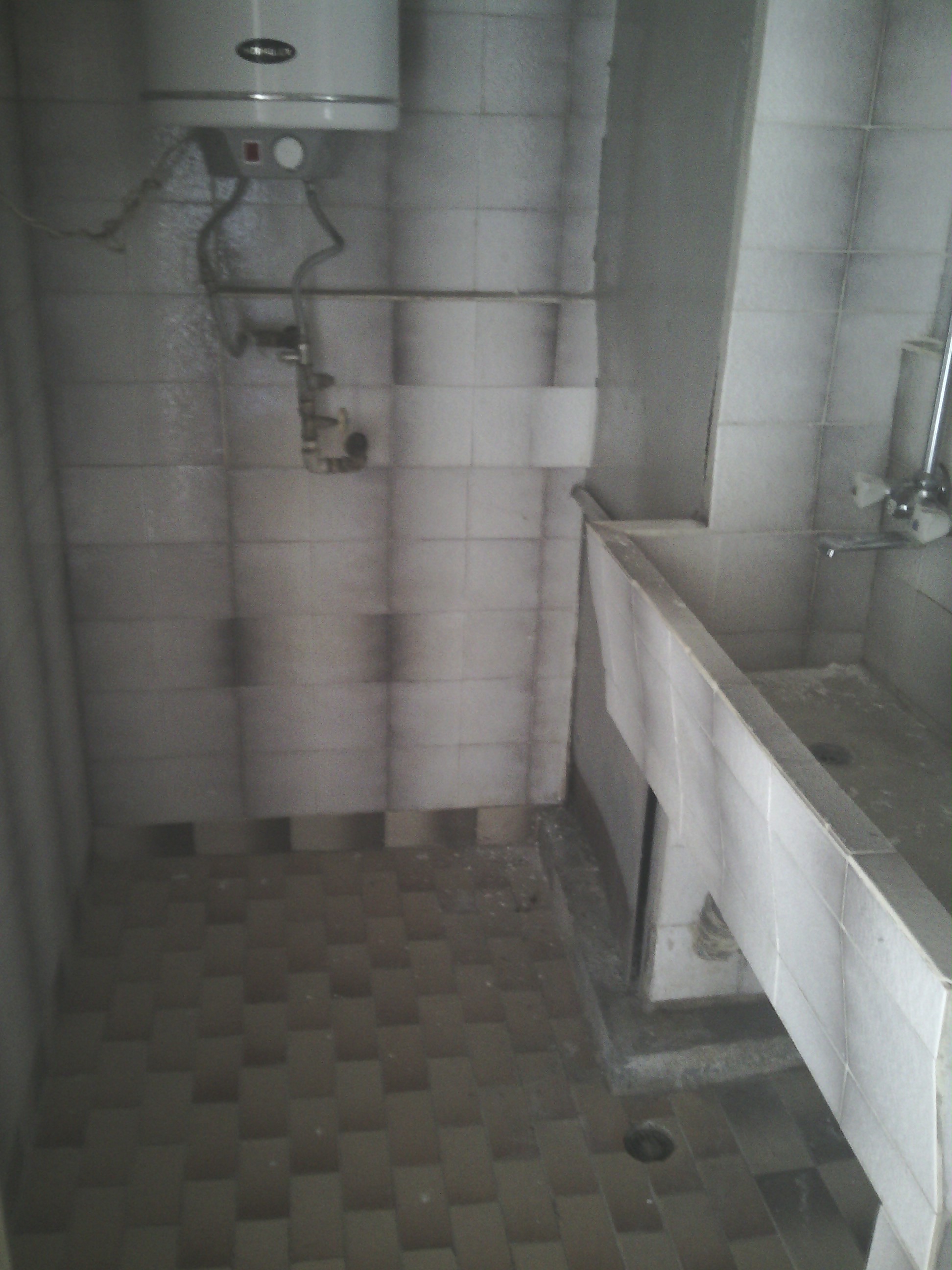

И така за хол решихме ламинат 8мм , а за детската се чудим 7 или 8мм да е , но има време първо дограмите трябва да обмислим какви ще са. За инсталацията нищо не мога да ви кажа не разбирам никак от токове и не се наемаме да пипаме. Единственото което ще правя сам е да издълбая канали за кабели, понеже искаме да ги вдигнем и да смениме тези "джапанки". Банята засега не мислим да бутаме понеже може да изкара малко, докато разберем ще останат ли пари за нея, като банята и тоалетна са били едно а са ги отделили. Благодаря на всички за мненията!

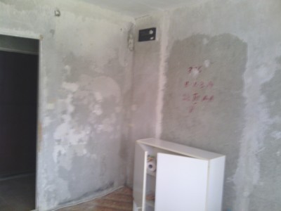

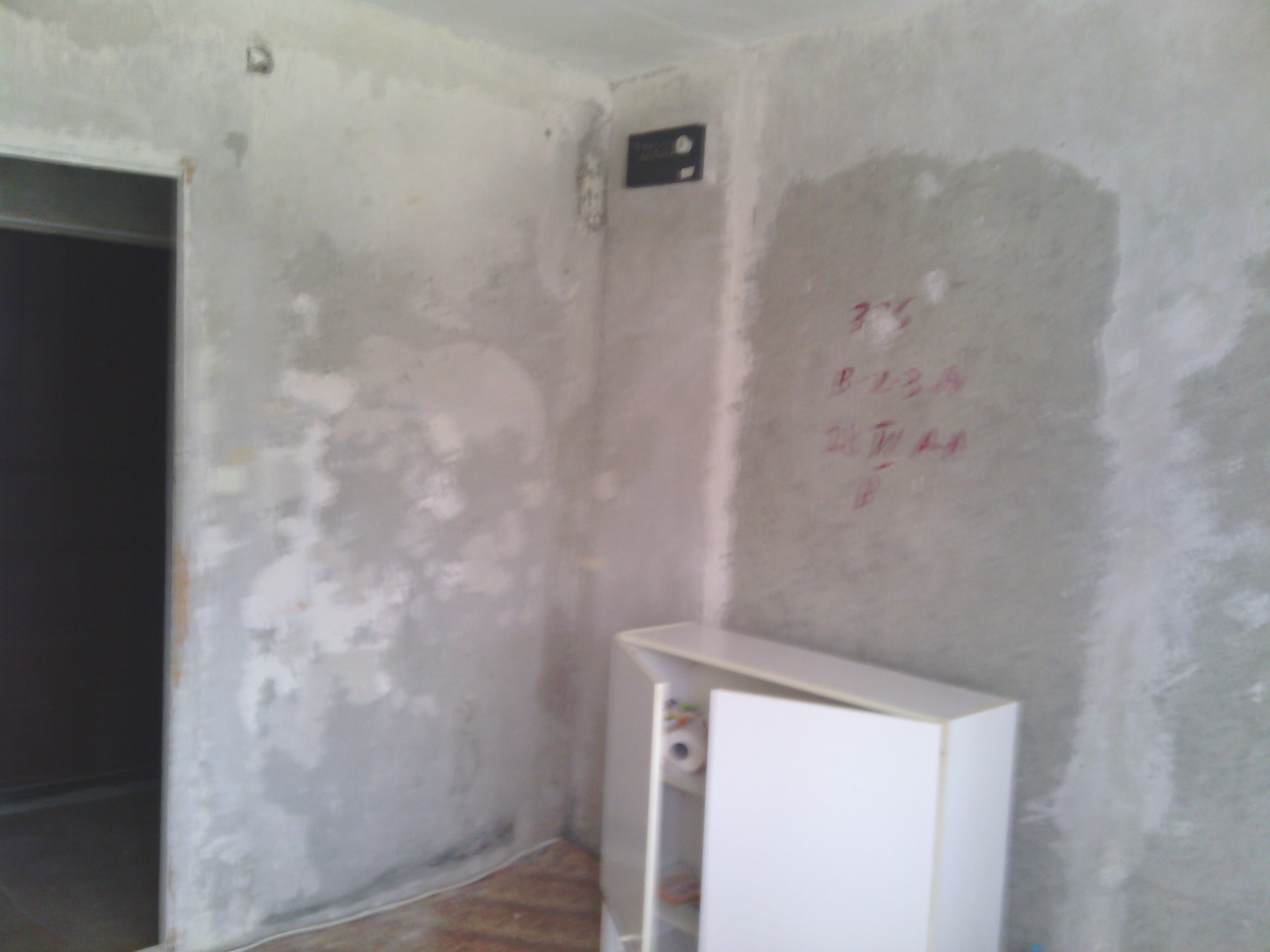

IMG_20160607_135313.jpg Хол
IMG_20160512_114337.jpg Кухня

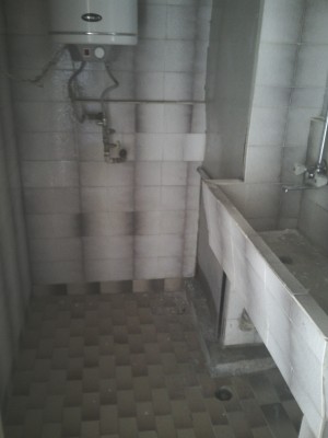

IMG_20160512_114446.jpg Баня

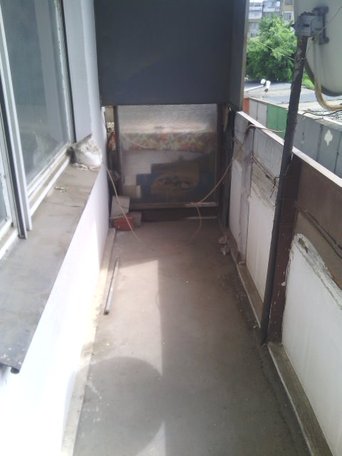

IMG_20160607_151751.jpg Тераса кухня
Тераса хол

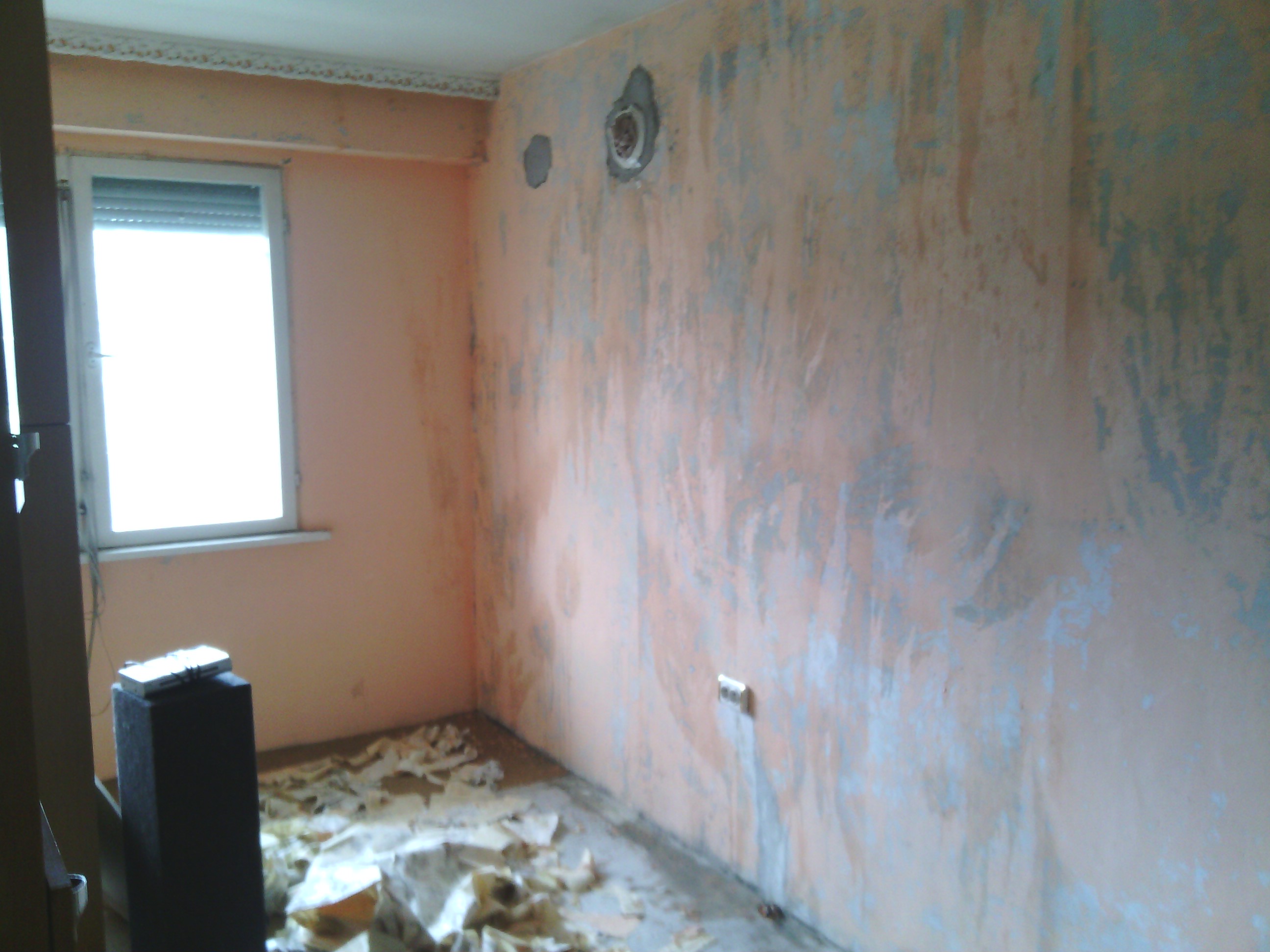

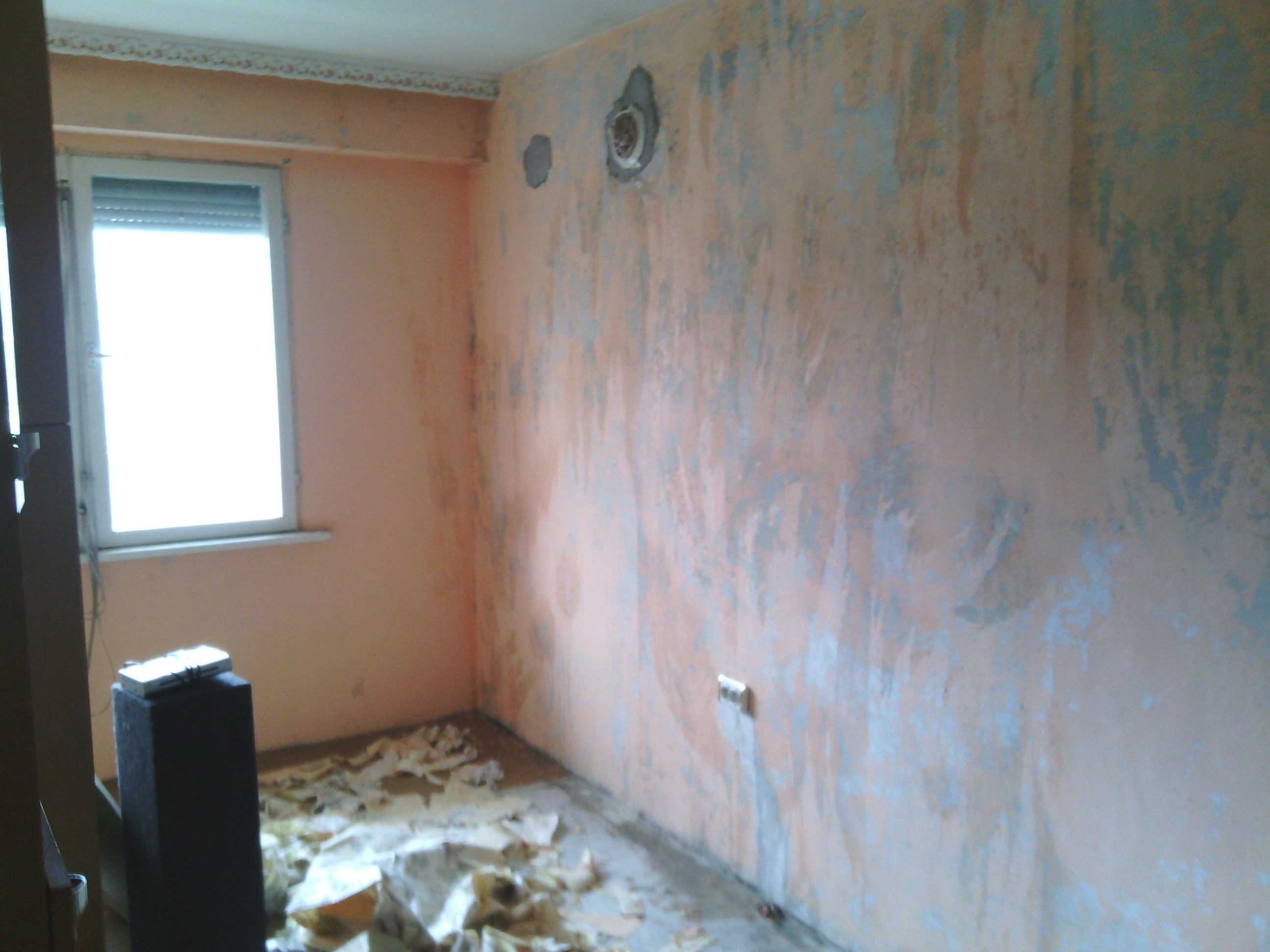

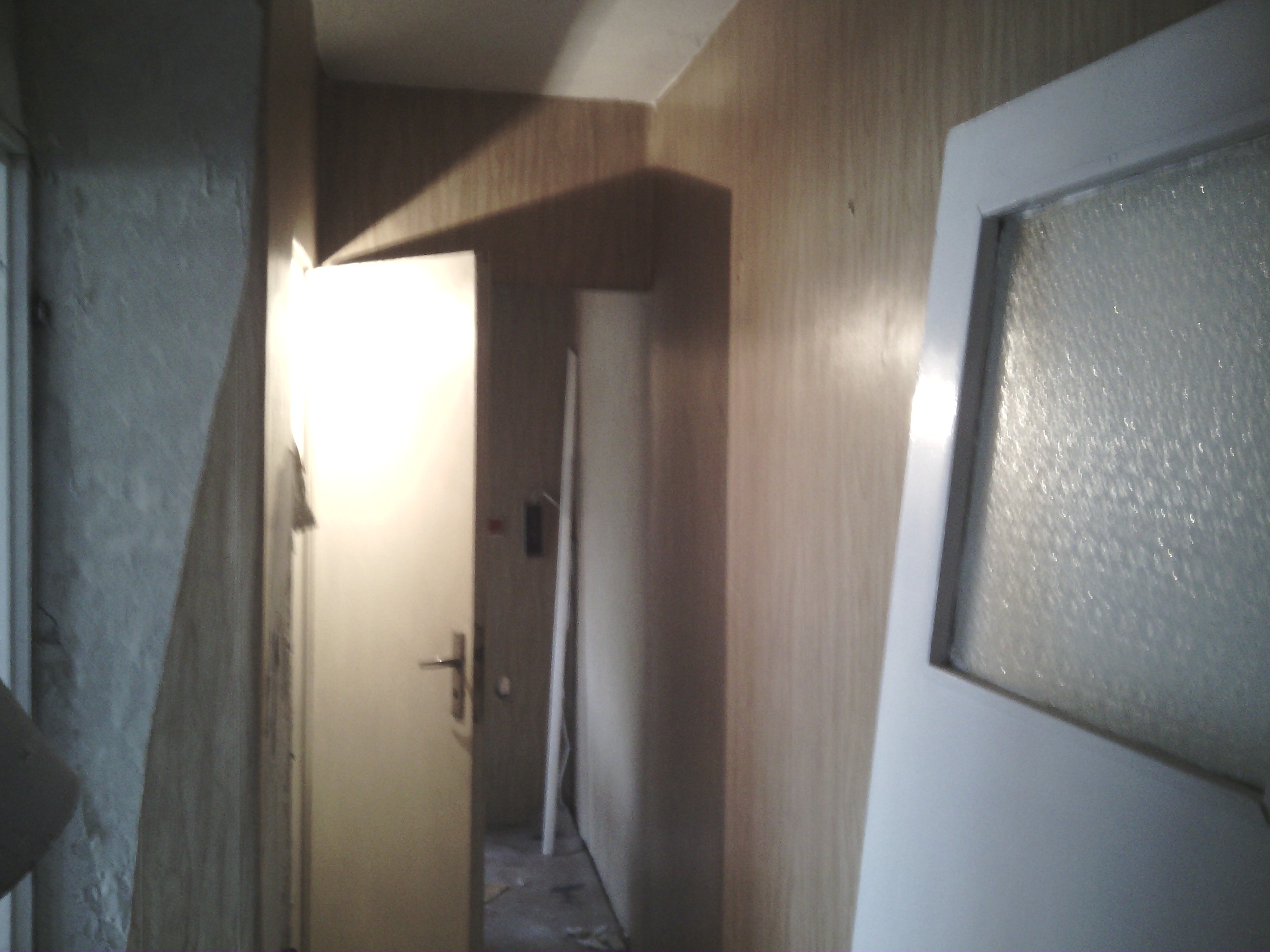

Здравейте! Първо за инсталацията не знам какво имате предвид ключове и контакти ще си ги свържем, но подмяна на старата инсталация с нова искам майстор да си го направи, особено имам притеснения за проблем понеже панела който разделя кухнята и коридора е местена и кухнята е по-широка за сметка на коридора, но от кухнята тръгва кабел / по земята/, който минава през коридора пак под балатума и отива до ключа на бойлера и се съмняваме че имало някакъв проблем и затова не пипаме сами.

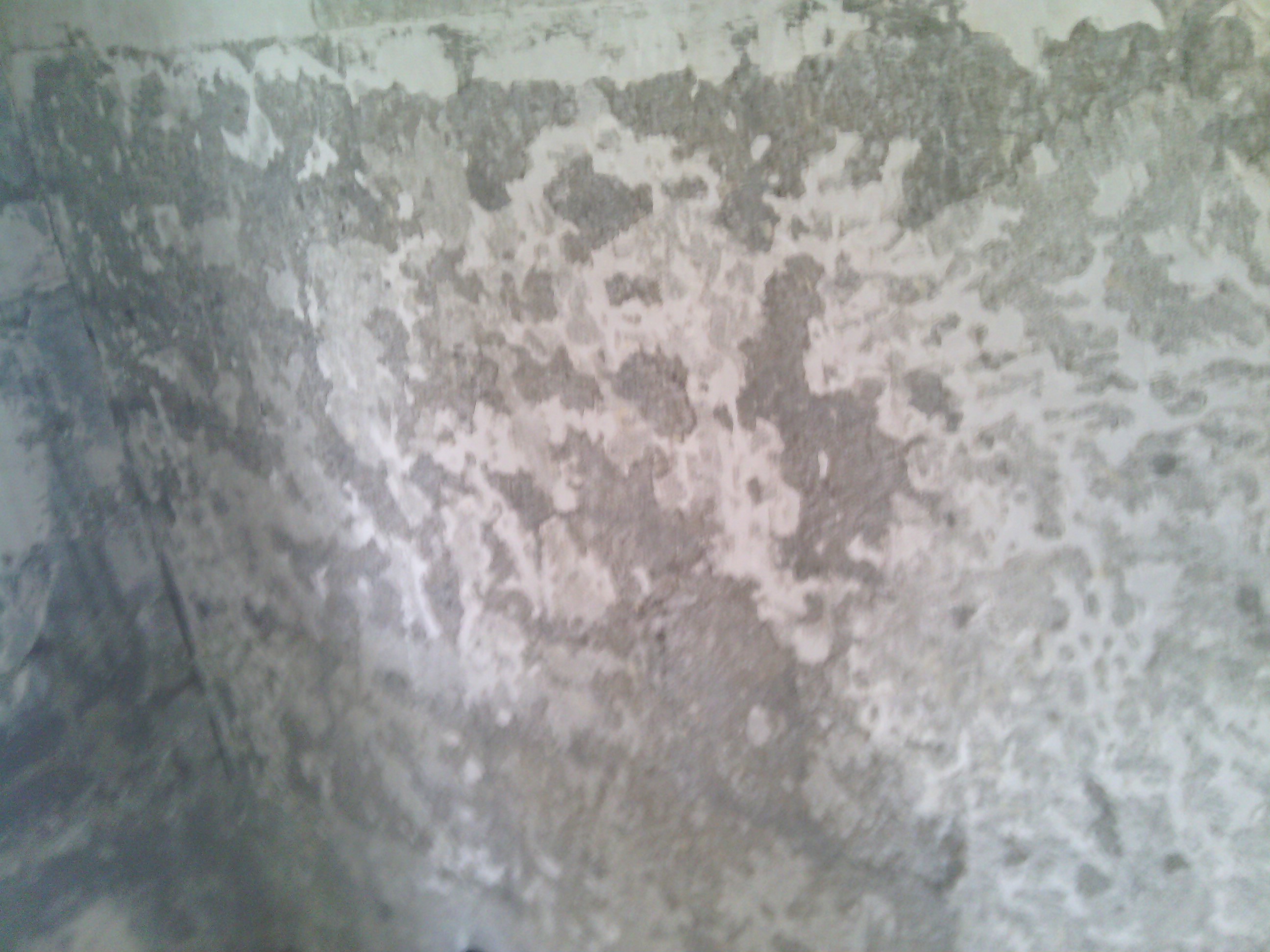

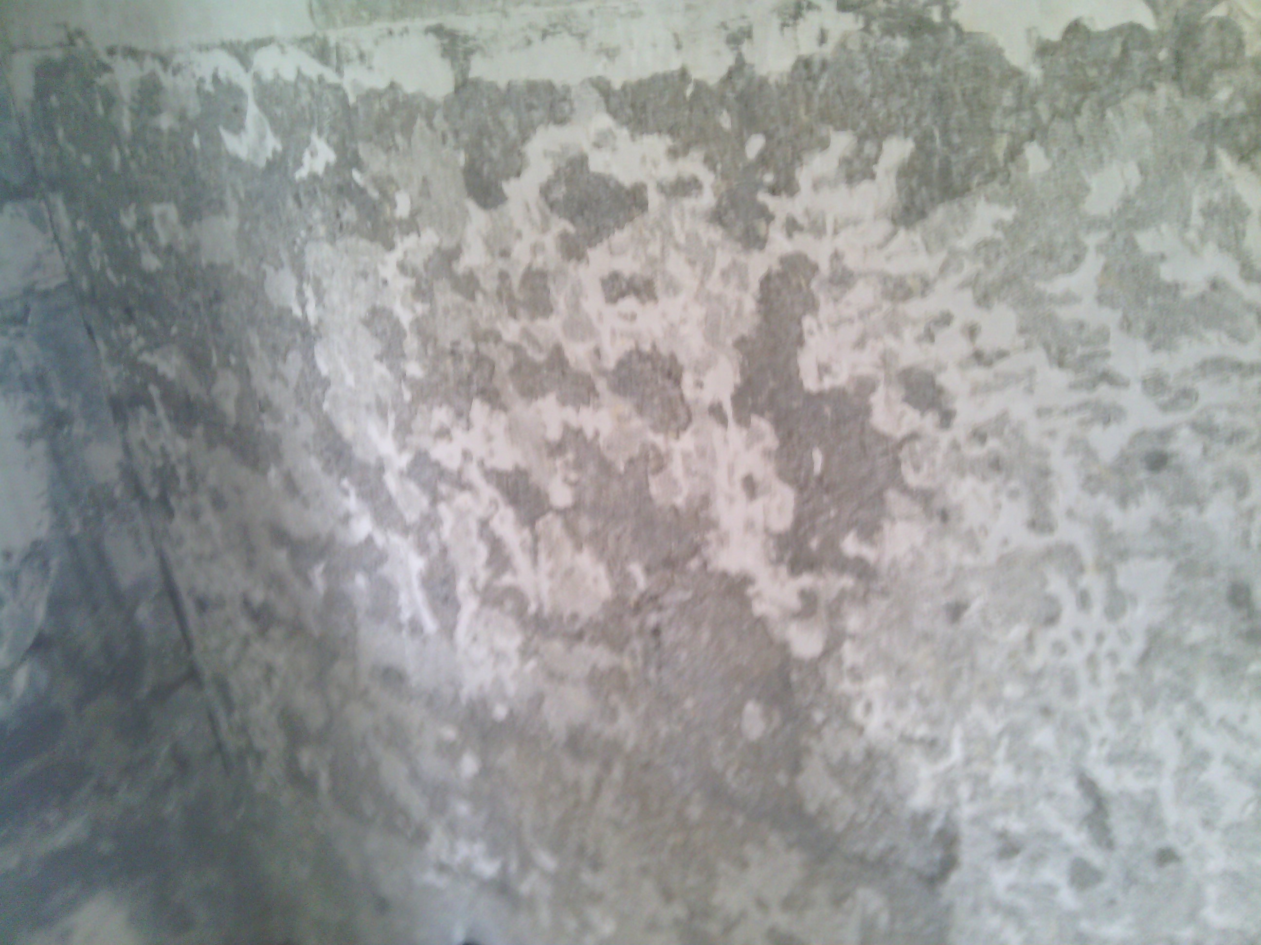

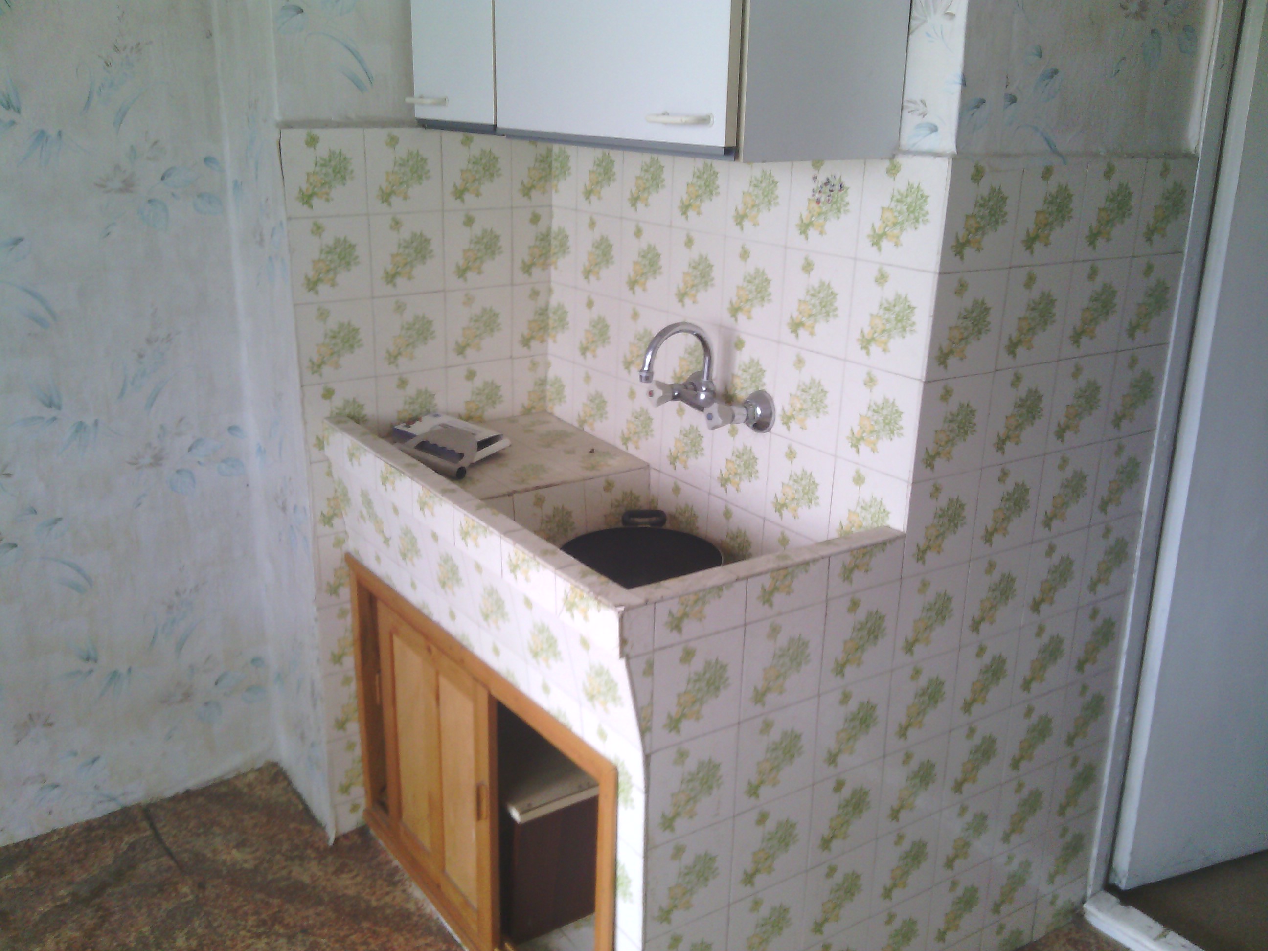

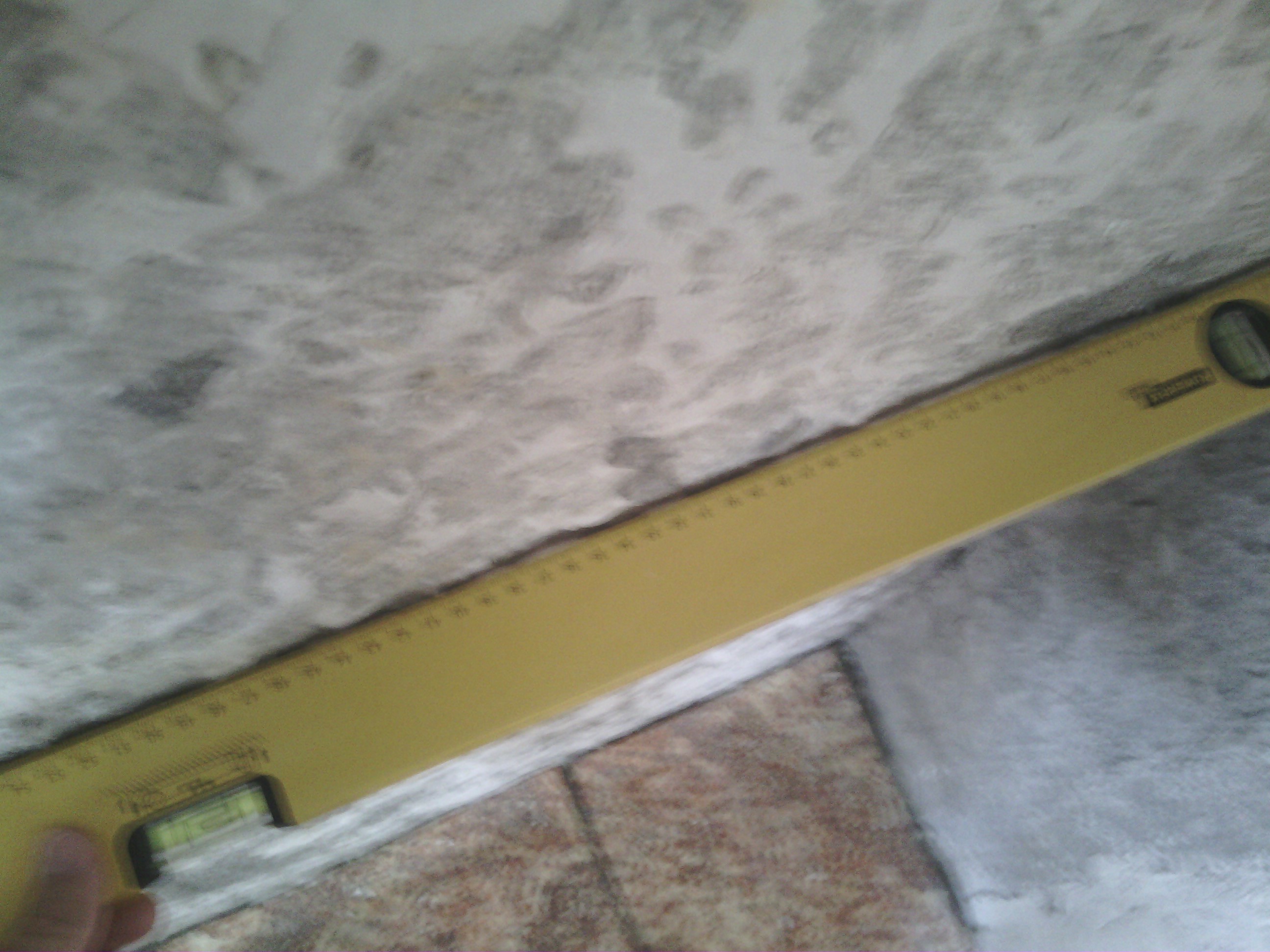

И така тапети и балатум /в коридора беше лепен са смъкнати/ и е време за дограмата и токовете. Моля предложения за дограма пвц марка, стъклопакет ако сте доволни или разочаровани от нещо което сте преминали. А след това трябва да помисля за шпакловката, особено едната стена в кухнята имаше три вида тапети и след като ги махнахме ужас - плочки ли е имало не знаем но е много грубо и май ще пробвам да шпакловам първо с гипс , а след това с шпакловъчна смес, но може и майстор да се вика особено ако смъкнем орнаментите по тавана които не ни харесват/ как се смъкват най-лесно без много последствия?/ Благодаря Ви предварително! Трябва лека полека да почнем да движим ремонта.

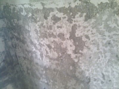

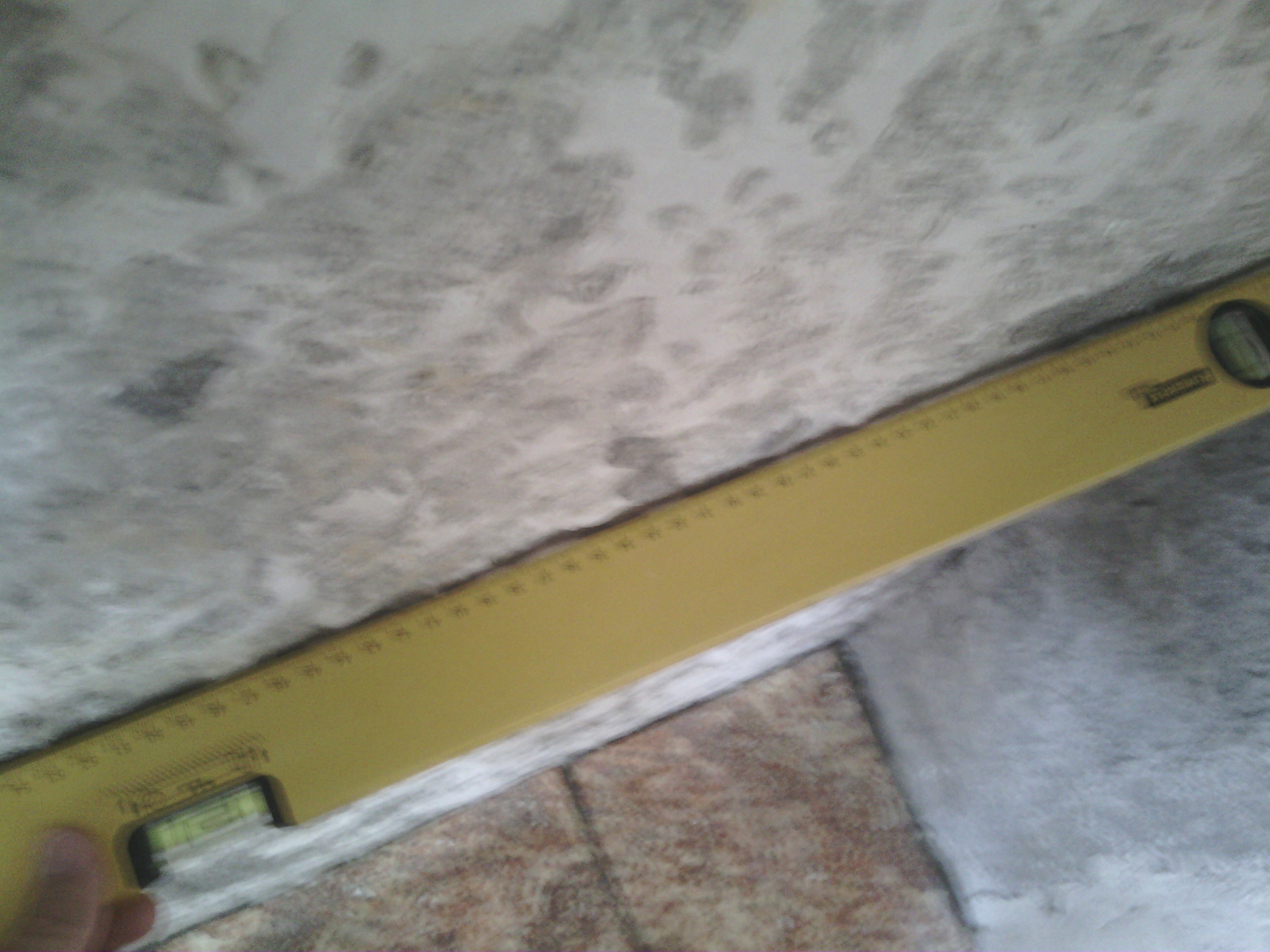

IMG_20160617_160221.jpg Кухня много груба стена
IMG_20160617_160236.jpg Стена в кухнята
IMG_20160611_182437.jpg Кабела се вижда как върви по коридора
IMG_20160617_160006.jpg КУХНЯ с кабела по пода

Елинсталация-задължително майстор и то проверен.

Навсякъде където е имало тапети, стените трябва да са идеално измити от лепилото, защото после стават изненади я с мазилка, я с гипскартон на лепене ... Относно снимката с мазилката от кухнята и грубостта, която има. Дълбоко проникващ грунд и отгоре гипсова мазилка, това за стени, където няма да се лепят плочки, примерно за мивката. Където е мивката се прави циментова шпакловка с мрежа. Стените в стаите, отново идеално измиване от старите тапети. Отгоре се полага, това, което вие решите, отново след грундиране. Трябва все пак да се прегледа идеално и за пукнатини, кухини.
