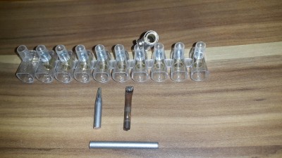

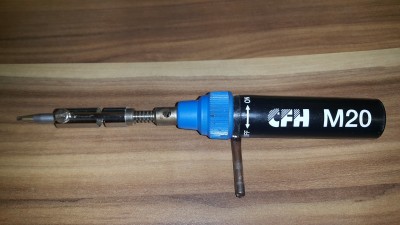

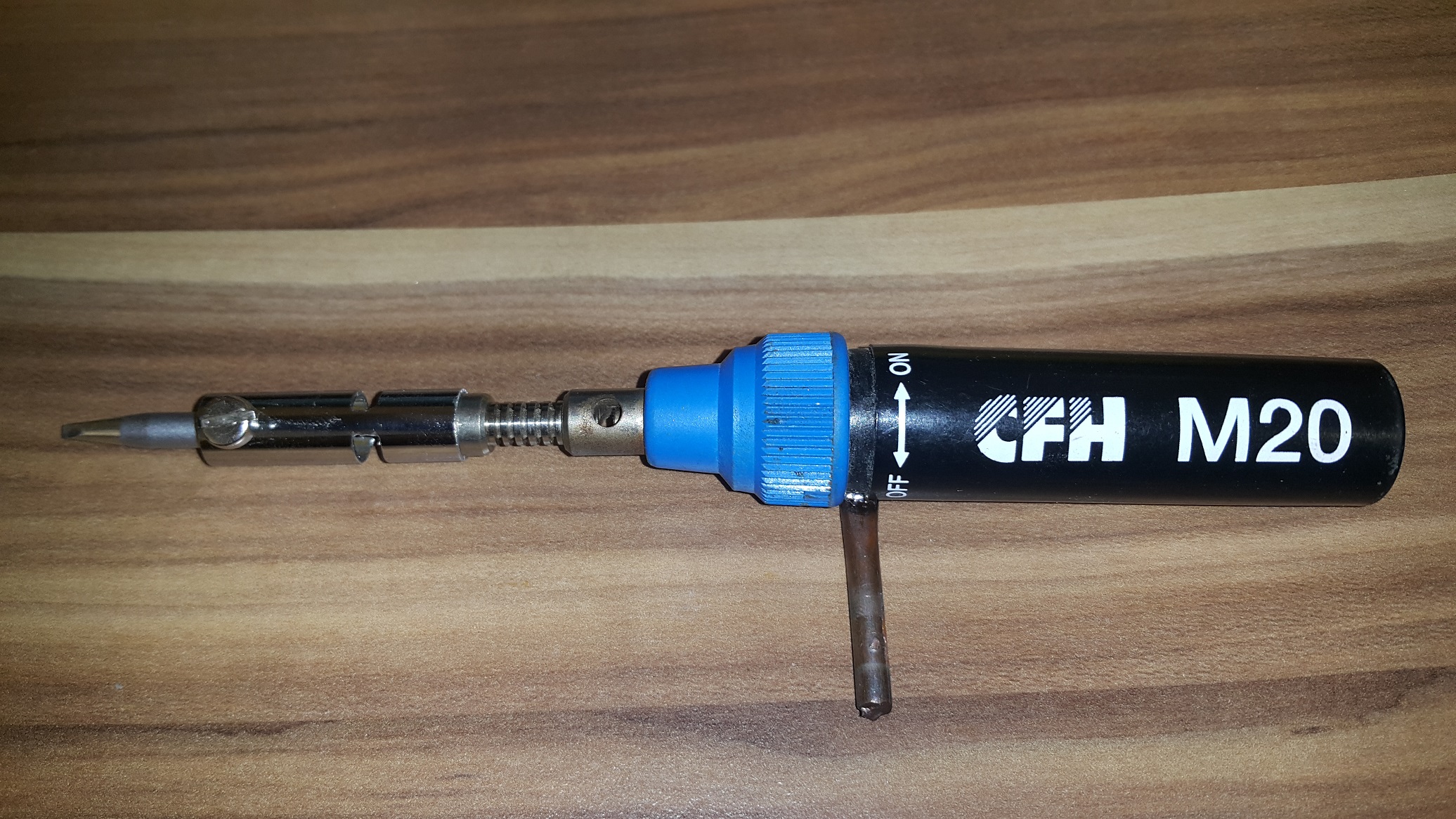

И така изнамерих из чарковете една газова горелка, която съм я забравил че я имам и си викам, що не пробвам да си направя човка за нея и взе, че се получи добре и върши работа.
Горелката е тази: https://www.youtube.com/watch?v=SrwcA3zFIhw предполагам че ще стане по същия начин и за всяка друга...

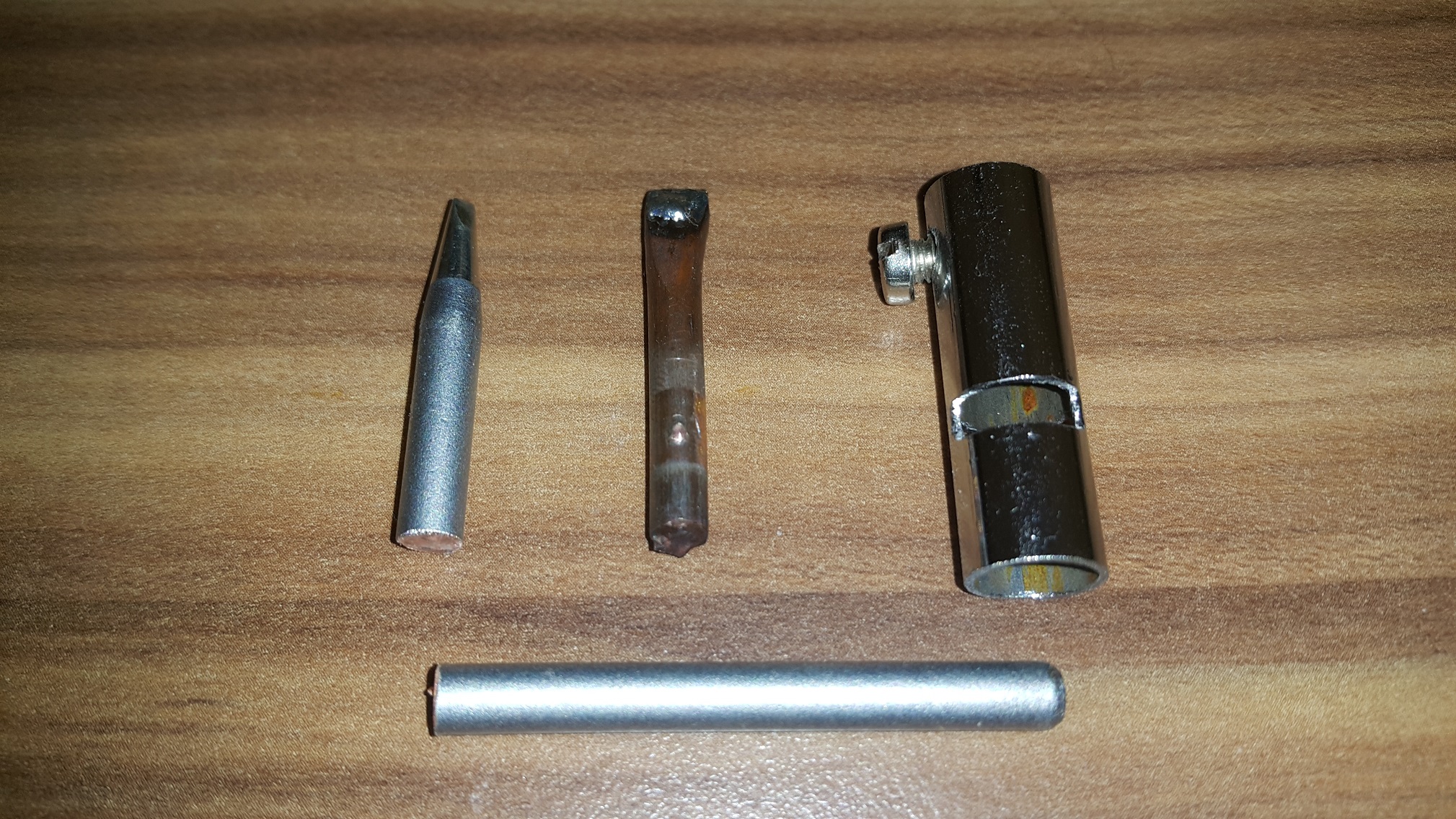

Ето снимки на човката и малко обяснение: Парче от желязна тръбичка с нужния диаметър и направата на отвори за да взима въздух и гори добре. Блокче от лустер клема за захващането на човката, която може да е от дебел меден проводник или нова но скъсена.

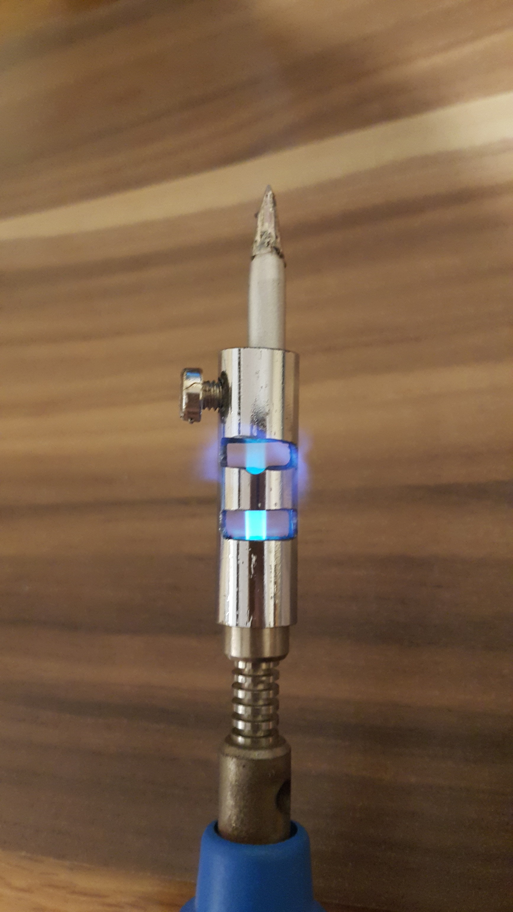

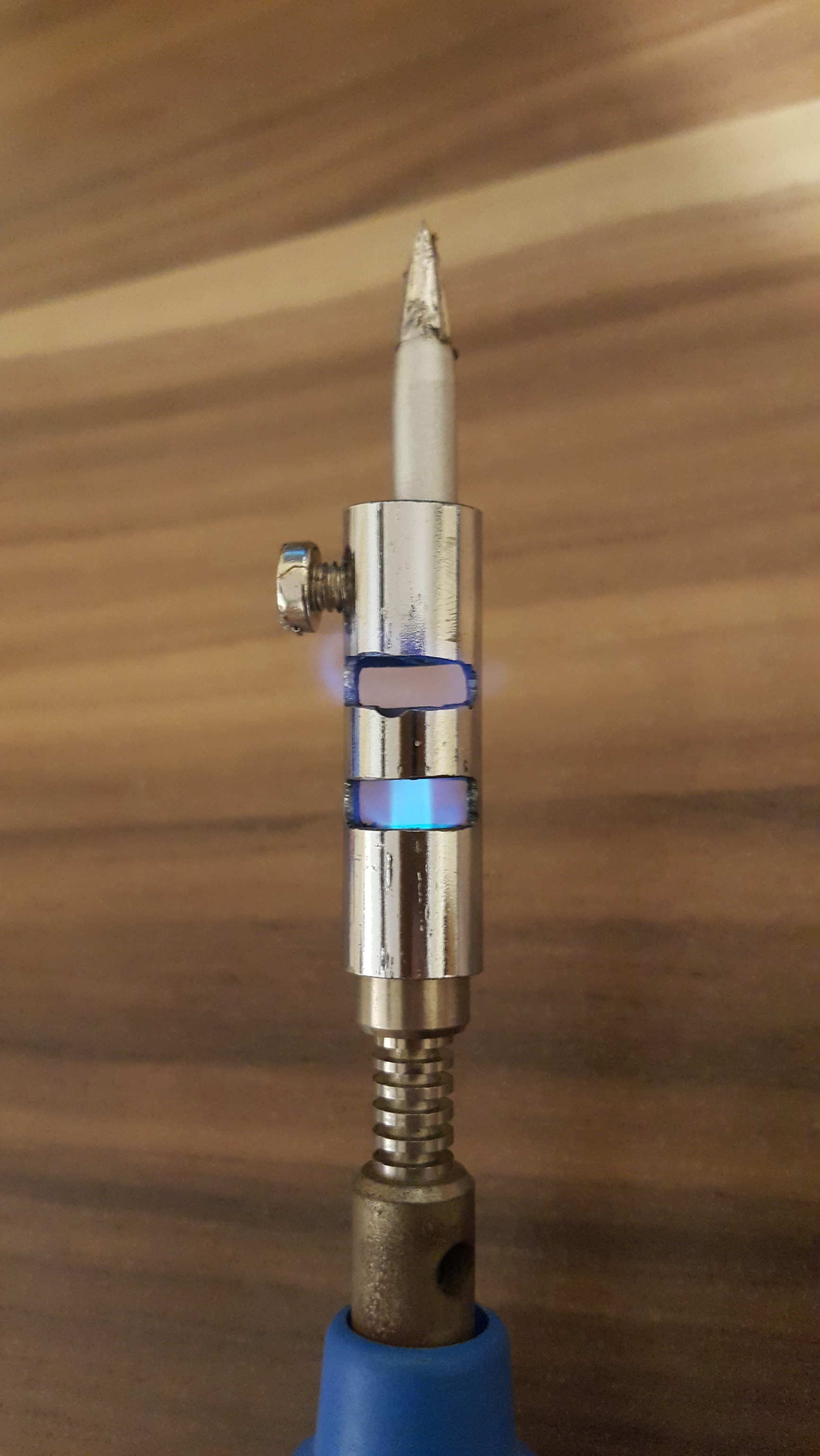

И ето накрая какво се получи: с малък пламък загрява доста добре не е нужно по-силно за дребни работи. и със силен пламък, ако е нужно. Лека вечер
