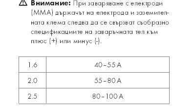

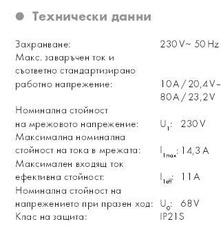

torbalan написа:Парксайд според мен няма да е лош. Ще си отговаря на описанието...
Prakside 80 TD.JPG (19.37 KиБ) Видяна 18929 пъти
Зачетох се в инструкцията и ..умрях от смях !
Prakside 80 T.JPG (14.92 KиБ) Видяна 18936 пъти
Ако заваряваш пък с електрод 2мм., ще си на максимума на възможностите на това чудо !
Обаче най интересното е как ще заваряваш с електрод 2.5мм. след като амперите от 80 нагоре липсват ....
Prakside 80 u.JPG (6.11 KиБ) Видяна 18936 пъти
Абсолютно правилно ,ако експлоатираш това чудо редовно с електроди 2 или 2.5мм ще ти се налага редовен ремонт ,обаче интерсното е кой ще го ремонтира ?Лидъл дали имат сервиз за електрожени ?
Има и още други тъпотии в тая инструкция ,като например работа с иглен електрод ...и работа с иглен електрод чрез допиране ...Смях смях ...!
