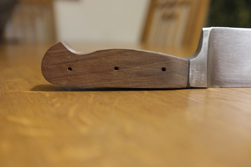

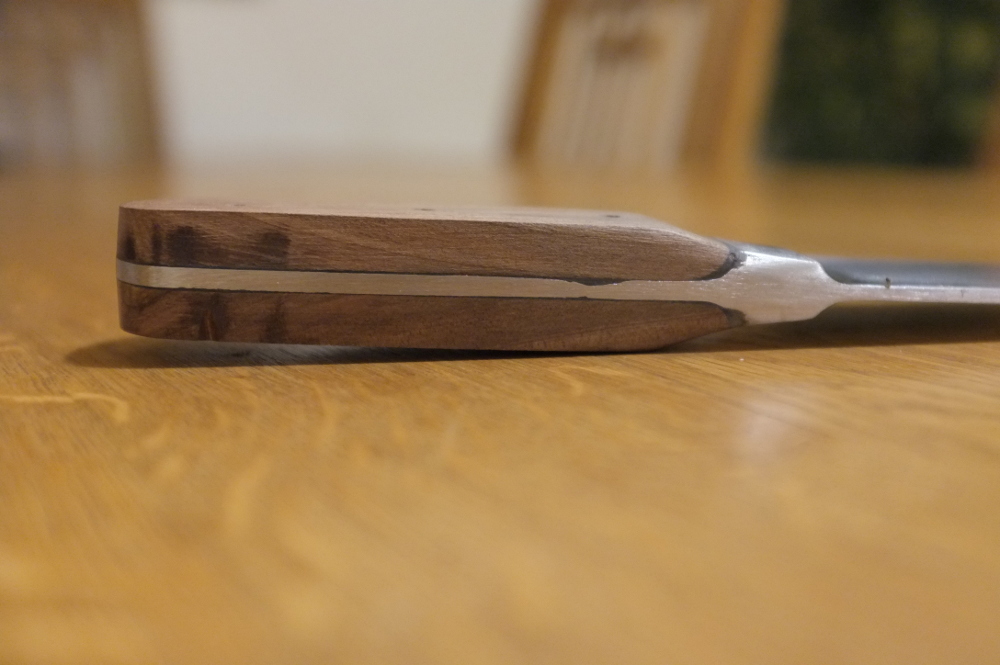

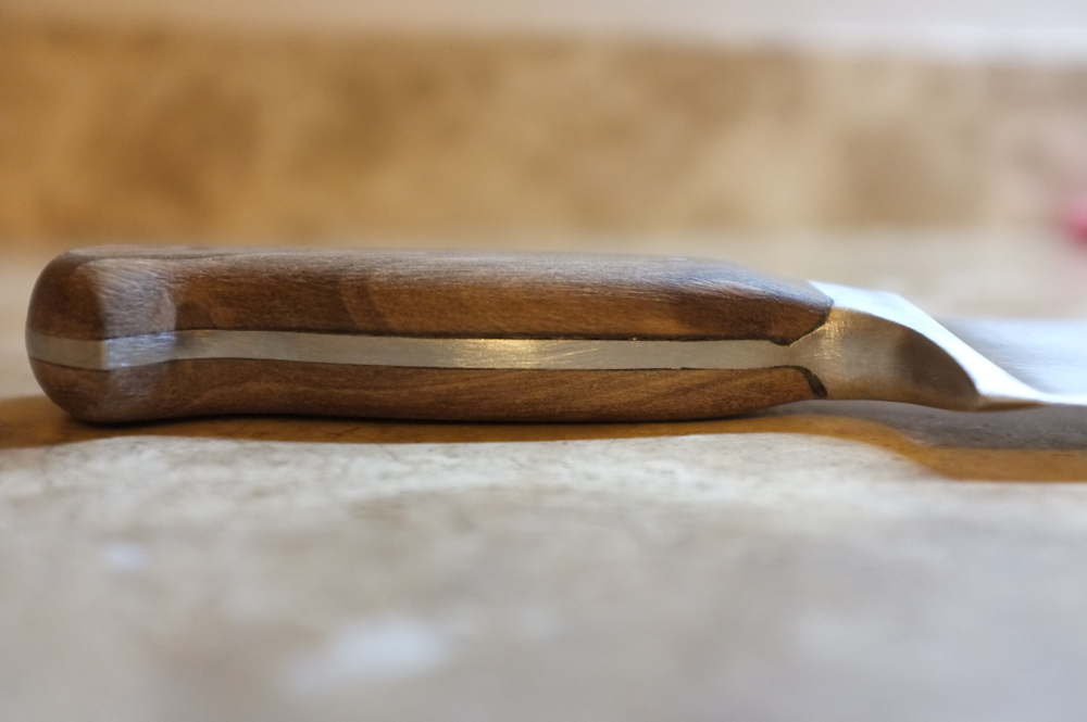

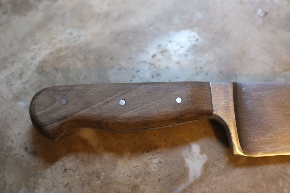

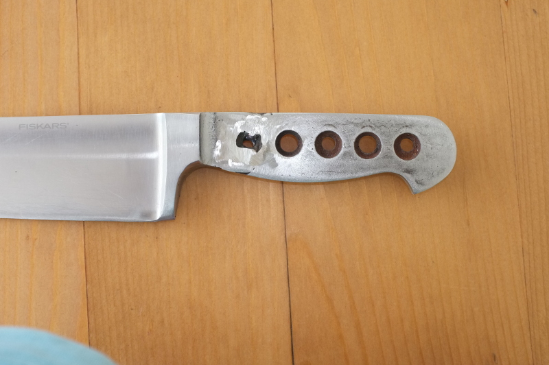

Тия дни успях да си счупя дръжката на ножа...

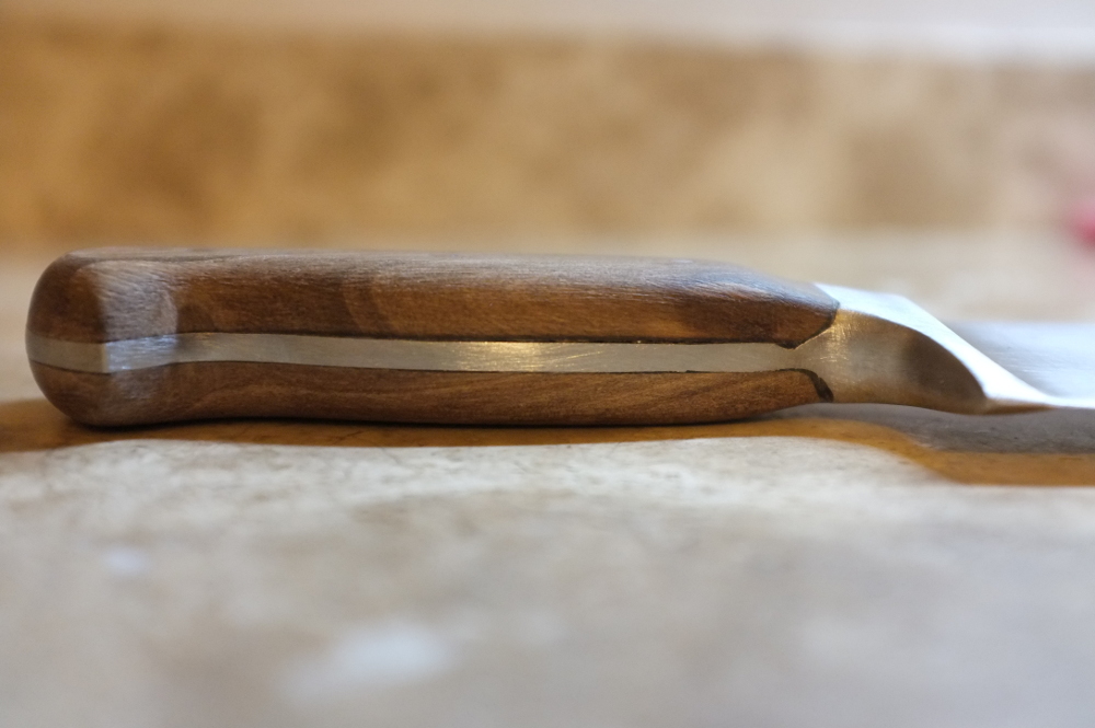

Оригинално изглеждаше така:

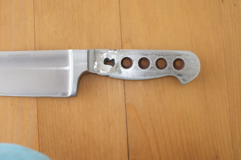

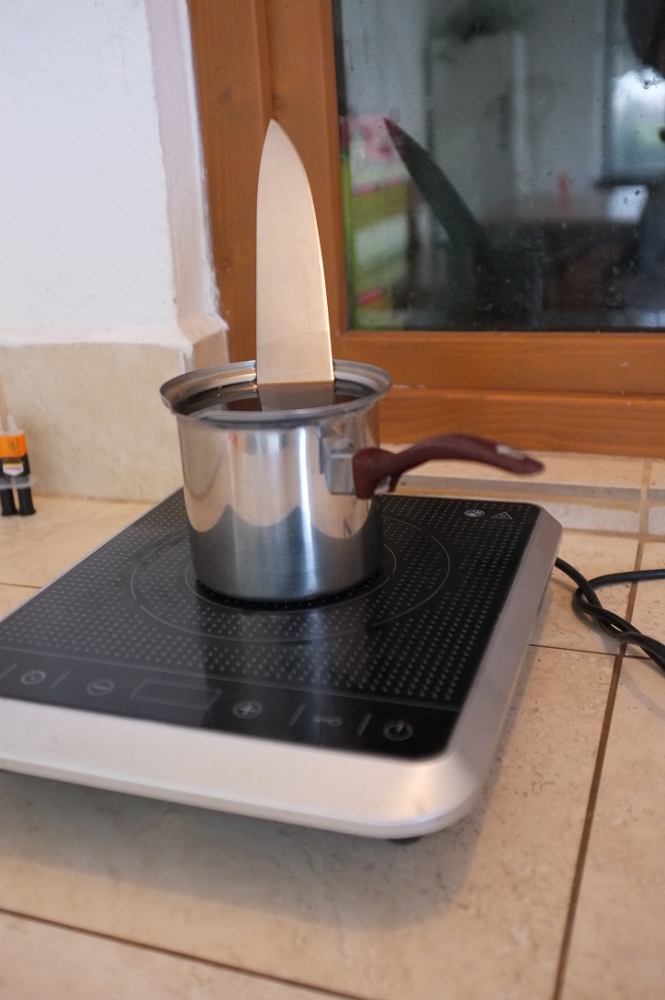

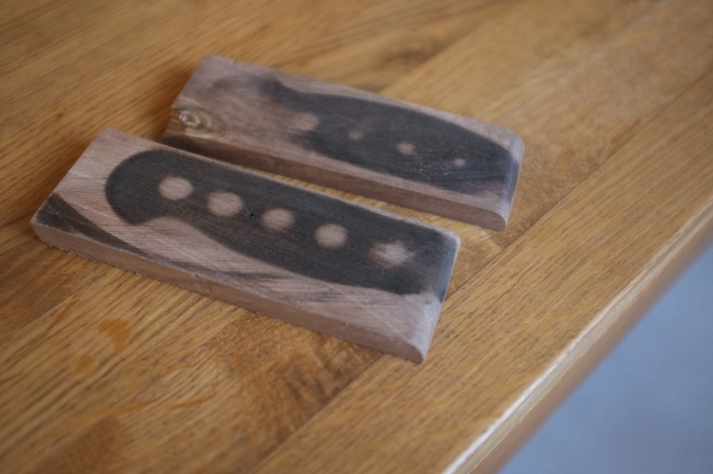

LazarGanev написа:Всичко добре, само тая пирография ми се чини излишен риск с неизвестни последици върху закалката на остриетоНагрях само дръжката. Удебелената част между дръжката и острието също беше гореща, но самото острие не мина стоте градуса. Държах го с мокар парцал.
