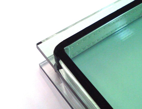

Как се прави стъклопакет?
Демек става ли за направи си сам или са нужни някакви специални машини? :?

според мен в домашни условия е доста трудно
по принцип има измиваща и почистваща машина
след това се слага дистанционера между двенте стъкла
следва силикагел и шприц от силикон който е запечатващ
това е.

Може. Нищо трудно и специално няма. Най-тегавото е почистването на стъклата. Ако размера е голям ще ти трябва помощник.

Всичко, което ти трябва е дистанционер (така се казва тънкия профил, който разделя стъклата), пластмасови ъгълчета за него. С тях се прави рамката. Силикагел. С него се пълни всяка от страните на рамката от дистанционер до половината. Рамката се прави с около сантиметър по-малка от размера на стъклата, за да ти остане по около 5 мииметра от всички страни за силикон. Трябва ти още бутилова лепенка. Това е тясна, двойнолепяща лепенка, която се залепва от двете страни на тясната страна на рамката от дистанционер, а от другата й страна се залепва стъклото. Получения "сандвич" от две стъкла и дистанционер се запечаатва със силикон. Оставените по 5 мм се запълват плътно до края на стъклата. Шупли и празни пространства в силикона не се допускат. Обикновено се използва черен силикон, но не е задължително. Може и с бял например.

Само да добавя,че в зависимост от дебелината на пакета,който искаш да си направиш се избира и дебелината на дистанционера.Например за пакет 24 мм-стъкла 2 х 4 мм + дистанционер 15.56 мм.Има и готови дистанционери с бутиловата лента.Стига да намериш в Италия.Ако не-ще пращаме от тук.
