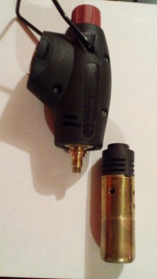

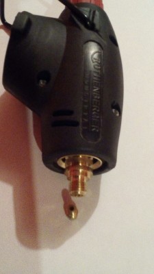

Преди около година купих горелка с пиезо Rothenberger за запояване на медни тръби с мек припой. За съжаление още тогава не я ползвах и съответно гаранцията и е изтекла. Днес реших да я ползвам но се оказа, че излиза съвсем малък пламък. Съответно отвих патрона отпред и забелязах, че има винт който е плътно завит. Въпроса ми е някой знае ли колко да бъде отвит същия за да работи нормално горелката?

Проблема е решен. Днес отидох в представителството на Rothenberger и хората бяха много културни и отзивчиви. Оказа се, че този болт е всъщност дюза която се запушва от време на време. Решението е след като се получи такъв проблем тази дюза (болчето) да се потопи за известно време в Кореселин и след това отново да се завие. Сега вече работи на 6 и няма проблем. :rock: :rock: :rock: :supz: :supz: :supz:
