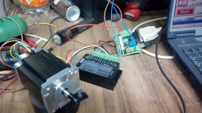

Здравейте колеги имам голямо желание да си направя плазма с цифрово програмно управление. Повече съм на ти металните конструкции, но нещо с моторите и електрониката не съм наясно .Ако някой е правил и може да да сподели за мотори какви и електрониката съм отворен за предложения.https://www.youtube.com/watch?v=8hyc8DfI-Tc

Не се занимавай да правиш е моя съвет. Ще се сблъскаш с доста трудности, не че не може да се направи но загубунето време и нерви не си струва. Тия разградските не стават вършат работа ама са доста икон направени. Не знам с какъв бюджет разполагаш но мога да ти кажа къде има 3 плазми за продаване и са заводски и ще ги продават.

Ще ти кажа защо много хора мълчат. Не е проблем да се направи управлението. Проблемите почват после. А причината е че самия плазмотрон прави толкова големи електромагнитни смущения че голяма част от електрониката се побърква. Трябва юнашко екраниране и филтриране че в един момент то се оказва повече от изпълнителната електроника. Виждал съм големи фирми да са принудени да късат отделни линии с оптика само за да избягнат такива смущения към управлението. И да правят примерно отделн захранване и ключове за някой двигател а сингнала и обратната връзка до там да е по оптика.
Бе де има волтови дъги и високи честоти и напрежение е голям ужас. Та го имай в предвид това.
Пожелавам ти успех и да продължаваш да показваш!!! Ще следя с интерес развитието на темата.

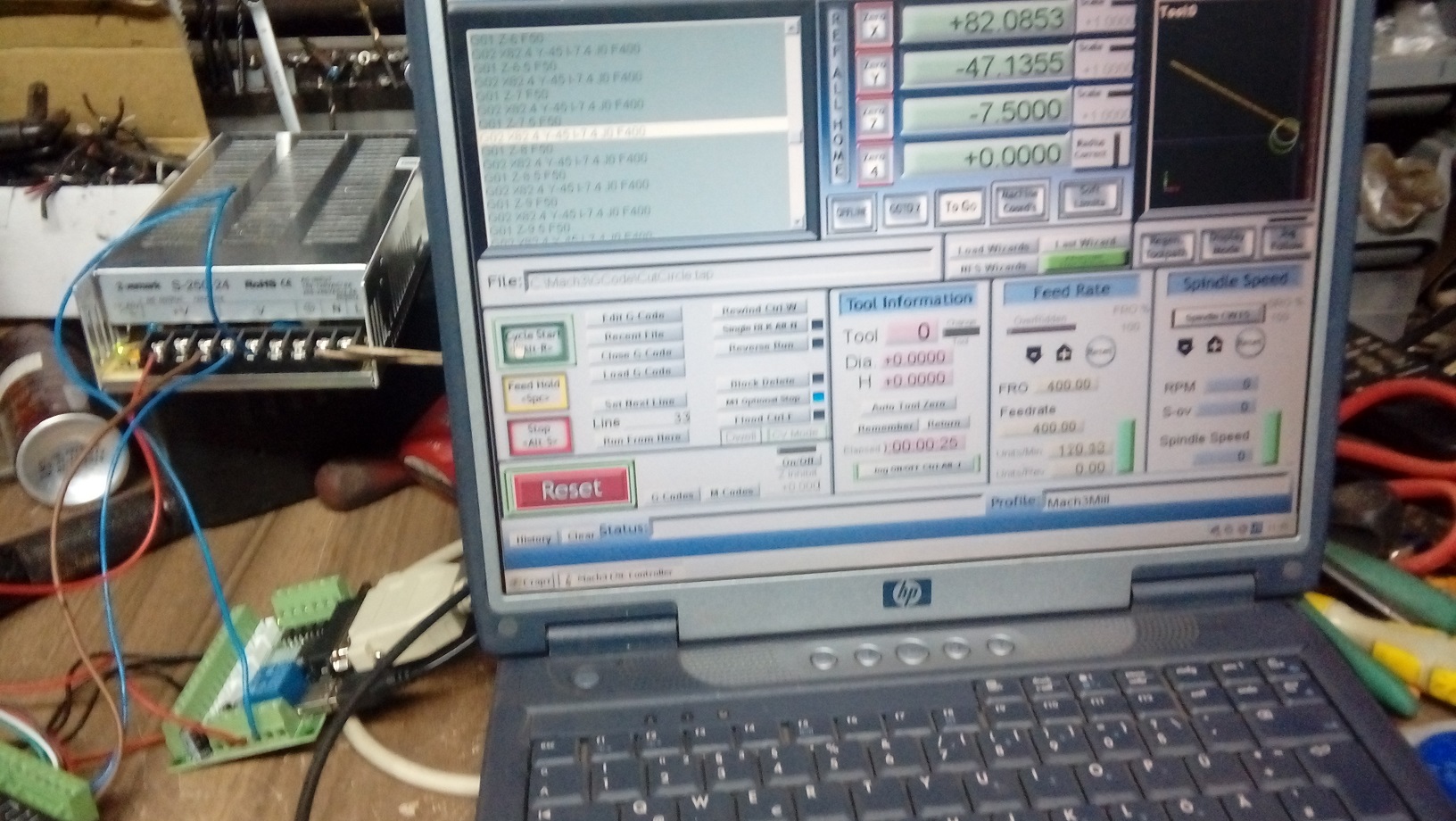

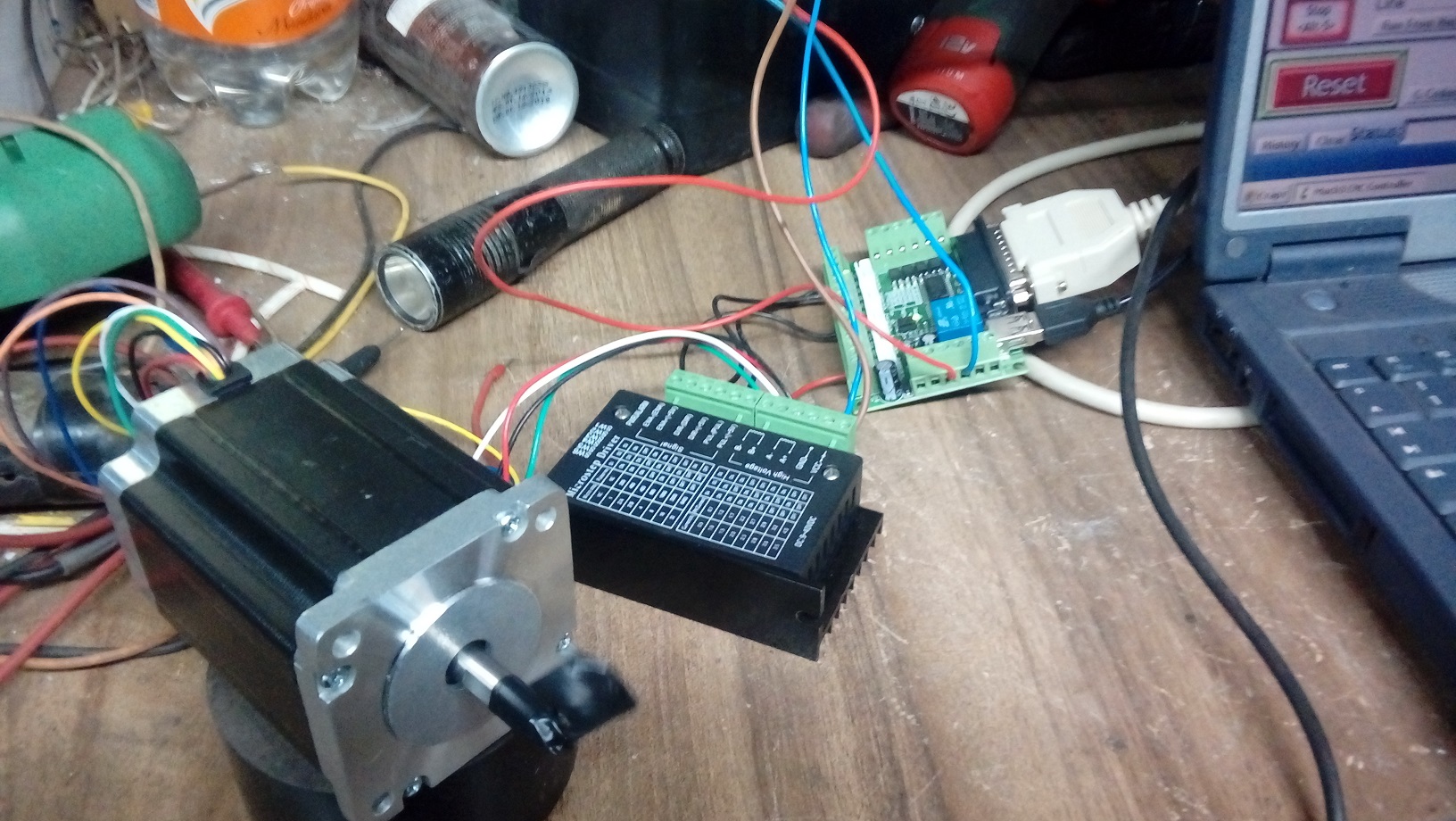

Браво. Това е лесната част. А дали ще има трудна ще покаже един прост тест: При работещ Мач пусни плазмата. Ако се завъртят двигателите кой-накъдето иска става лошо... Ако не - имал си късмета на начинаещия. Аз затова исках като дойдеш да си говорим да донесеш плазмата.
