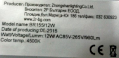

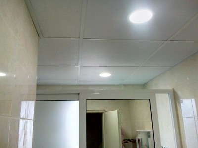

Тези не са на 12V, но са влагозащитени и са точно за баня. На мен ми се струва, че е прекалено силна тази светлина, за тази баня, но на ползвателите си им харесва, а нищо друго няма значение :)
Етикета й отзад
