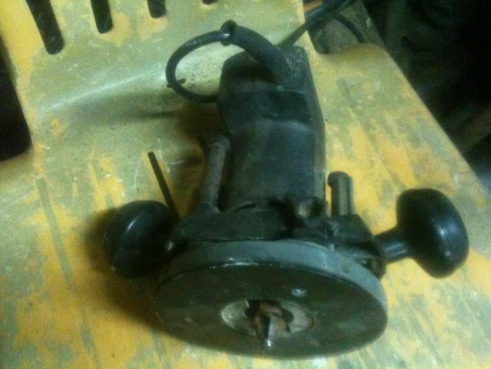

И така....Имам една стара дървена врата, която отделя вътрешното стълбище от тавана. Вратата има две рамки за стъкло, но за съжаление, канала за стъклото е много плитък и в момента е с единично такова. Имам намерение да поставя стъклопакети (по един във всяка рамка) с цел по-добра топлоизолация. Моля, кажете ми как да направя канала за стъклото в рамката по-дълбок. Мога ли да фрезовам с бормашина, без да свалям вратата от касата? Ако може с бормашина, моля за съвет какъв накрайник ми трябва? Мога ли да си купя малка фреза подходяща за тази работа и каква по-точно? Сигурно не се иразявам правилно, но не съм запознат с терминологията.
Благодаря предварително за всяка помощ!
Или това?
Това ще свърши ли работа ?

С фреза става номера. Нагласяваш фрезера на дълбочина. Може да използваш една дъска за водач и ограничител защото без опит няма да се справиш с един пас. Най-удобно е да я закараш на дърводелец. Аз бях пред същата дилема с един прозорец. Отидох на дърводелец и той фрезова канал за едно стъкло, но от другата страна на рамката. Така пак се получи стъклопакет. Новото стъкло го монтирах с прозрачен силикон и стана супер. Единственото което трябва да се донаправи на ръка е да се изправят ъглите с длето. Аз не пожелах защото при мен тази страна не се вижда и ми беше по-лесно да резна ъглите на стъклото. Старото стъкло дори не съм го свалял. То си беше монтирано със силикон.
