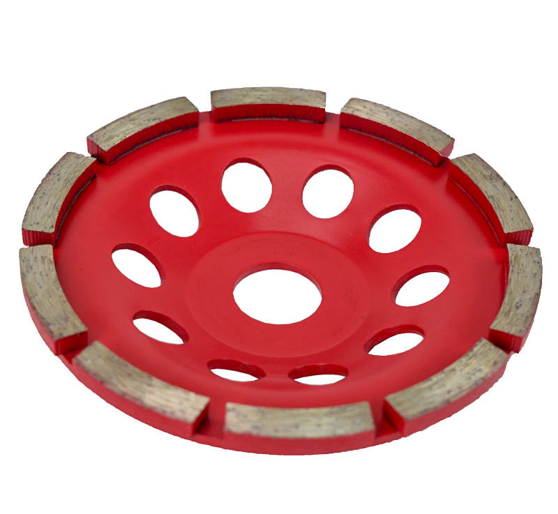

Скоро ми предстои да изравнявам пода на една стая и понеже никога до сега не съм използвал такъв диск идея си нямам с какъв профил трябва да са пластините му.
Чудя се м/у два модела
Някакъв руски
Сигурно китайски
и трети вариант пак руски
Фактически трябва да оправя някаква замазка върху бетонна плоча и да я докарам във вид че после с максимум 3-4 торби саморазливна замазка да стане подходящ пода за ламинат.
