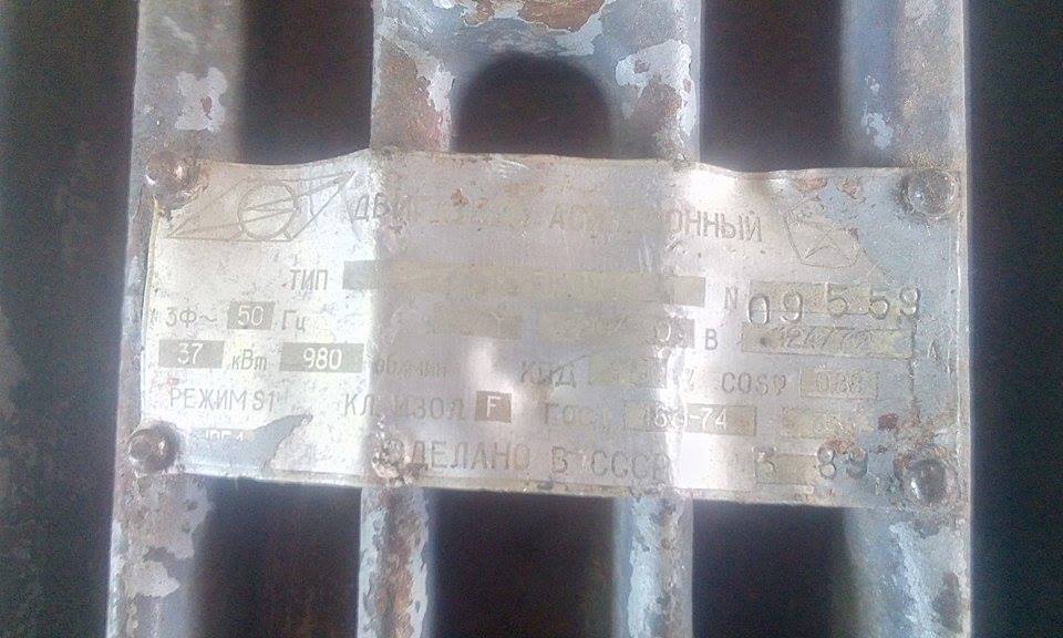

Здравейте колеги, имам следното питане : имам пелетпреса която е с монтиран 37 кВ стар руски ел. мотор. Двигателя е 220/380 триъгълник/звезда- съответно при трифазно напреженеи в БГ може да работи само на звезда. Не знам поради каква причина ел. двигателя работи на 10 -15А , а по мой изчисления номиналния ток на такъв мотор с косинуъс Ф 0.8 е около 70-80 А . Проблема е че пресата има много ниска пройзводителност при тази работа на мотора. Прилагам снимки на табелката на ел.мотора. Понеже трудно се разбира пиша параметрите -триъгълник 220В , звезда -380В , кос ф -0.88 , обороти 980.

Да не е 3,7 Квт? 37 Квт. е доста голямо прасе :?

Тоя двигател най-вероятно е 3.7 kW . На тия стари табелки десетичната запетая, е просто една точица направена като ударено с център по табелата . Може и въобще да са я изтървали . Само за сведение ето ти характеристиките на един нов двигател 37 kW .
Само по тежеста можеш да се ориентираш - конкретно тоя тежи 284 кг. , и му дават ток на празен ход 22 А . То от двигател до двигател има разлика , ама всеки двигател с подобна мощност има сходни параметри . Не знам каква е тая преса , но имай предвид , че ако наистина ти трябва 37 kW двигател , то най-вероятно ще ти трябва и софтстартер за плавно развъртане на двигателя , а те са с доста нелицеприятни цени .

+1 Има надпис 12А, така че най-вероятно си прав.

+ 1 Дори само по тегло може да се различи 3,7kW от 37kW
Ако снимаш двигателя с рулетка или с метър за да се сравни габарита пак мога да ти кажа какъв двигател имате. Но едва ли някой тенически грамотен човек може да направи ТАЗИ ОГРОМНА И ГРУБА ГРЕШКА да монтира в заблуда 10 ПЪТИ ПО-МАЛОМОЩЕН двигател.
П.П. 3,7 се вдига на ръка, а 37 с мотокар или с лебедка:-)

Ако има такава грешка, тогава с тези 10-15-20А трябвяше отдавна да е изпушил мотора. Щото 3.7 кВ са си под 4 А.
