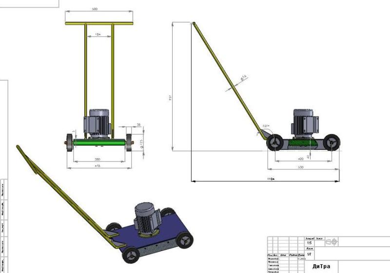

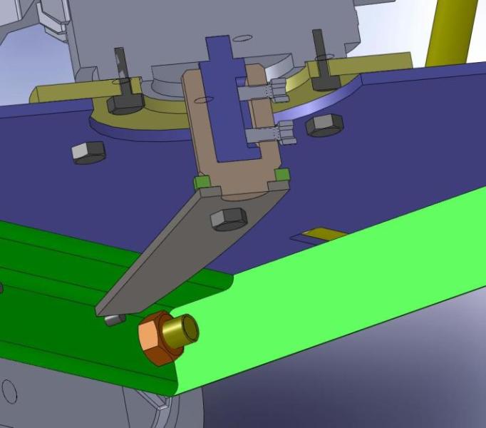

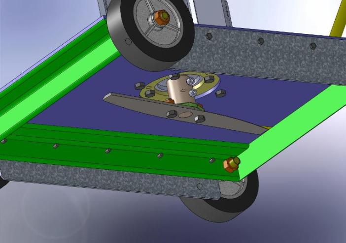

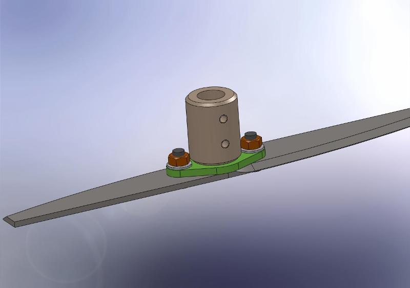

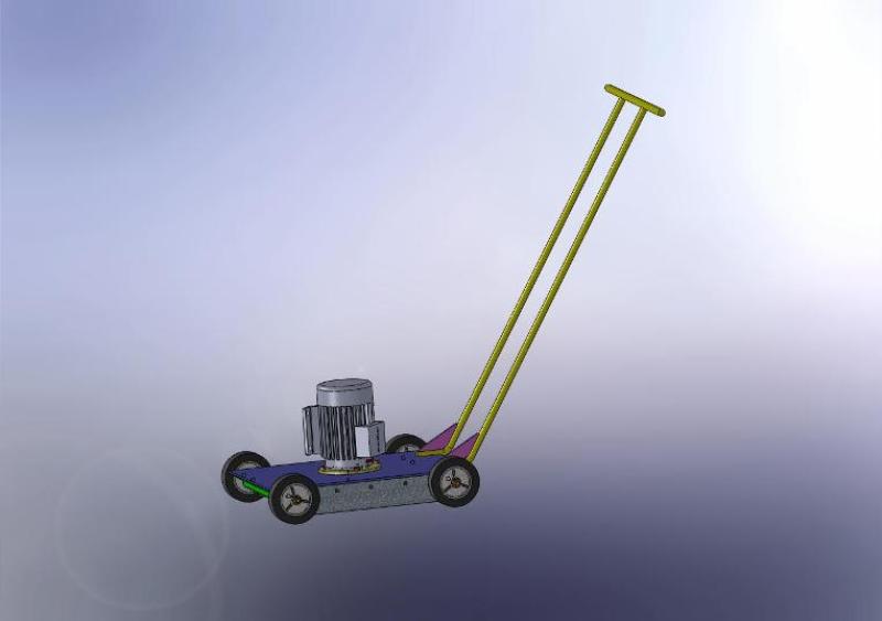

Здравейте колеги, видях из форума че има хора които са се опитали и са си направили самоделни косачки и взех че се реших и аз с налични материали да скалъпя нещо. За задвижване съм използвал 1.1kW 3 фазен 42V n=2850 rpm електромотор.Рамката мисля да я направя от ъглов винкел 40х40х4, върху нея ще има заварена плоча с дебелина 5мм върху която пък с помоща на болтове ще се монтира фланец с дебелина 7мм който вече е закрепен с болтове към мотора.Колелата (които са покупни) ще бъдат закрепени към рамката чрес оси.На снимките по-долу се разбира за какво иде реч. Проблема при тази конструкция според мен е ,че височината на ножа е фиксирана и ако може да се регулира то това може да става само на горе чрез подлагане между фланеца и основната плоча.Какво трябва да е нормалното разстояние от земята до ножа.Бих се радвал ако заедно коментираме разработката ми.
Косачката е разработена с SolidWorks

Колега а защо не закрепиш колелата на прастини с дупки, като самите пластини са прикрепени за корпуса на косачката, това ще ти даде променлива височина на косачката.
Тоя трифазен мотор няма ли да е много за една косачка :-)

Нормално височината от ножа до земята се регулира от 5 до 15 см. Това разстояние зависи от много фактори(дали е първи откос;какъв е терена, кой е сезона идр.)
Както по горе писаха най-лесно е с планки на които предварително са направени дупки и само преместваш колелелтата.
Можеш да помислиш и за възможност за регулиране височината(наклона) на дръжките :? .

Радо , продават фабрични ножове за такива косачки по 7лв .

Оо не , и рамка 40/40 , и плоча 4мм ... това ще стане 30кг , и трифазен кабел ...
Двигателя е около 10 кила(използвам мотор от вибратор за бетон), а за кабела си мисля че е излишно да използвам стандартния трифазен кабел,обикновен трижилен кабел 3х1 ще свърши работа, мотора работи все пак на 42 Волта 1,1 киловата.Една от причините поради които съм се спрял на този мотор е ниското му напрежение.Конструкцията наистина се получава малко тежичка но за съжаление разполагам само с такива материали.А относно промяна на височината с помоща на планки с отвори май е добра идея, кото ми остане малко свободно време ще се опитам да разработя нещо(все пак съм на работа)
Забравих да спомена че всички плочи, планки, ребра и др. подобни ще се изрежат на лазерно рязане, имам тази възможност тук на работа и след това си ги закупувам като отпадък! :-D :-D :-D

Винкела от рамката поставен по този начин в посоката на косенето ще намали ефективността на косенето. Входа на тревата към ножа трябва да бъде максимално висок и отворен, в твоя случай винкела ще притиска предварително тревата към земята при постъпването към ножа.
Вярно че е така колега crez.Май ще се наложи да поизрежа стърчащата на долу част на предния винкел с ъглошлайфа. :wink:

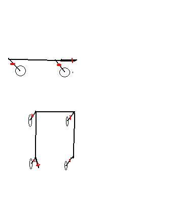

Моята е купешка, електрическа и повдигането става със такива планки с 4 отвора(височини), а иначе съм виждал правена и на нея с лостове бяха хванати и четирите колелета, завършваше с отвор и фиксиращ болт за да се застопори височината.Иначе идеята ти е хубава.Помисли за евентуално олекотяване на конструкцията.
Ето горе долу съм нарисувал как беше направено повдигането,в червено са болтовете към рамката, надявам се става ясна идеята :wink:

Обърни го обратно без да го режеш по дължина. Колелата можеш да закрепиш всяко самостоятелно(виж колела на мебели) с дълга шпилка за опашка, нарежи резба на винкела и с контра гайга регулирай височината на косене.
