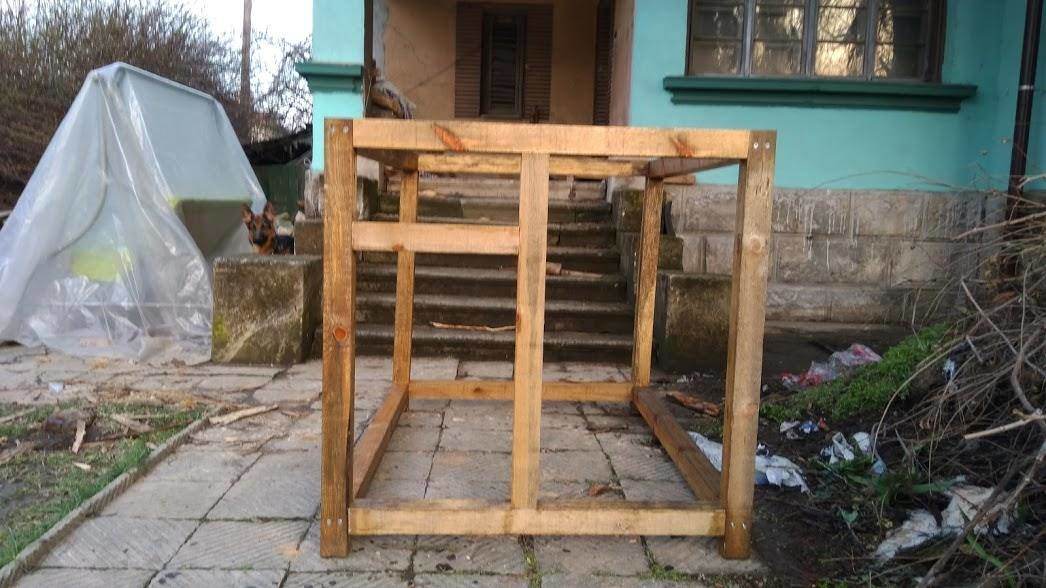

В края на лятото взехме мъжко куче немска овчарка на 45 дена.Естествено цялата есен и зима си е вътре при нас.Но вече стана голям звяр,на 7 месеца е и е крайно време да си заживее в двора.Което ще стане много трудно защото е ужасно свикнал с нас.За целта започнах да му правя къща.стигнал съм до някъде,когато има напредък ще поствам тук.
Замисълът за къщата е следния:
Приблизителни размери от вътре- ширина-1м, дължина1,4м,височина-1м
Носещата конструкция е направена от дървени греди 7см. х 7см. Там от където ги купих ми предложиха да ги нарежат на предварителни размери дадени от мен.Много се зарадвах,че ще ми спестят рязането,но като видях с какво ги режат се хванах за главата :shock: с бензинова резачка за дърва. Наложи се след това да и изравнявам,но бързах и ме домързя да ги нося на циркуляр с прав ъгъл ами ги резнах с зегето.Естествено не станаха идеално прави,но по-добре от бензиновата резачка :-D .Заради това скъсяване първоначалните ми размери малко паднаха.
Ето го сглобеният скелет:
Инж. Боян Витлямов - специалист
Идеята е от вътре и от вън да бъде с дървена ламперия.А дистанцията,която се получава между двете ламперии е 7 см. заради размера на носещите греди и ще бъде запълнена с стиропор 7см. за изолация.Всички страни на къщата ще бъдат по този начин.От горе съм замислил да има двойно скосен покрив с битумни керемиди,и таванското помещение с вратичка което ще служи за склад на чувала с храната му.По нататък може да сложа там и резервоар с вода и система за автоматично пълнене на купичката му.

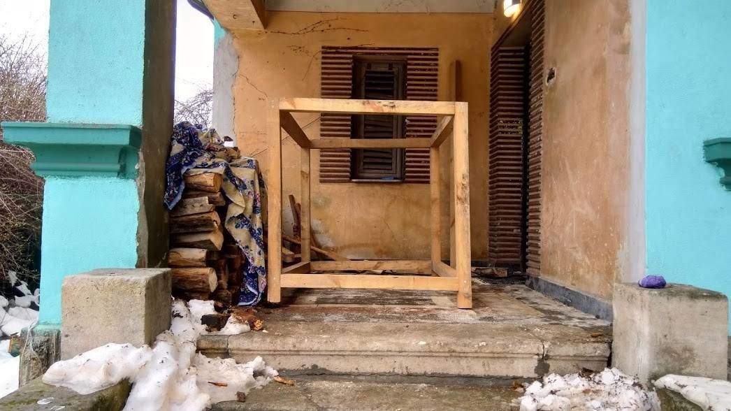

Ето я завършена носещата конструкция,току що мината с безир.

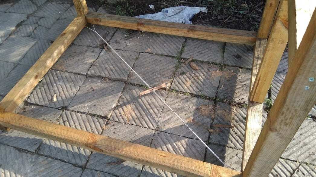

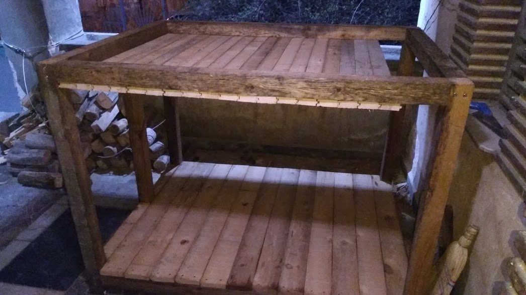

Дойде ред вътрешните стени.Започнах с пода който направих от обикновени дъски,а тавана и стените от ламперия.Трябваше и пода да направя с ламперия,много по стабилно стои,но вече го бях направил.Може би ще подсиля от долу с междинна дъска за да не не се разминават нивата на дъските като стъпва на тях.Както се вижда на първата снимка,наложи се чрез силов метод да изправям диагоналите преди да наредя пода,защото както споменах гредите ги рязах с зегето и не са съвсем точни.На третата снимка се вижда почти готовия таван от ламперия.
