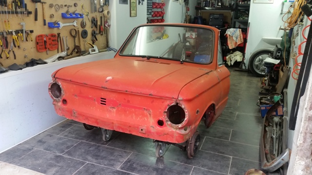

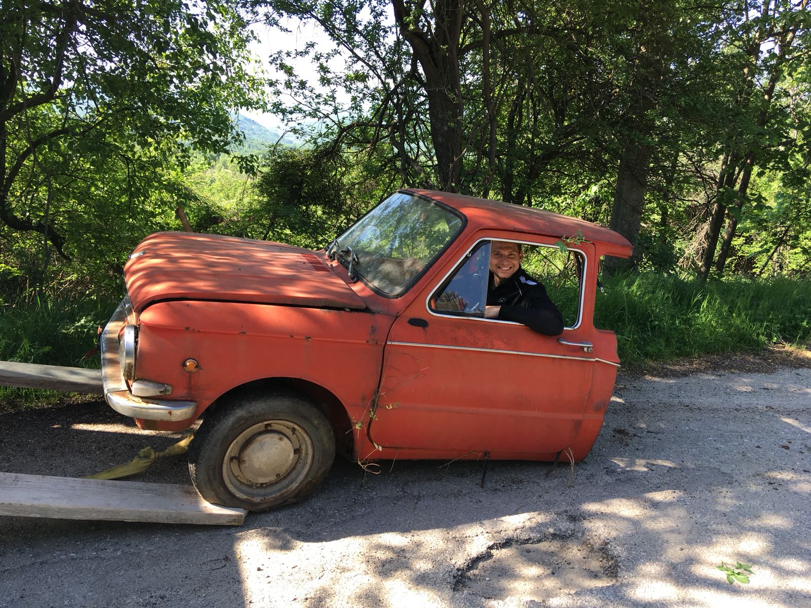

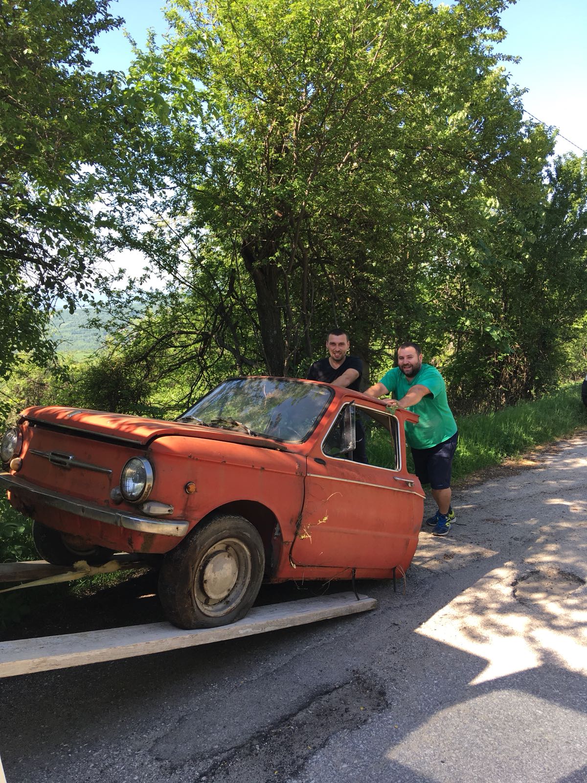

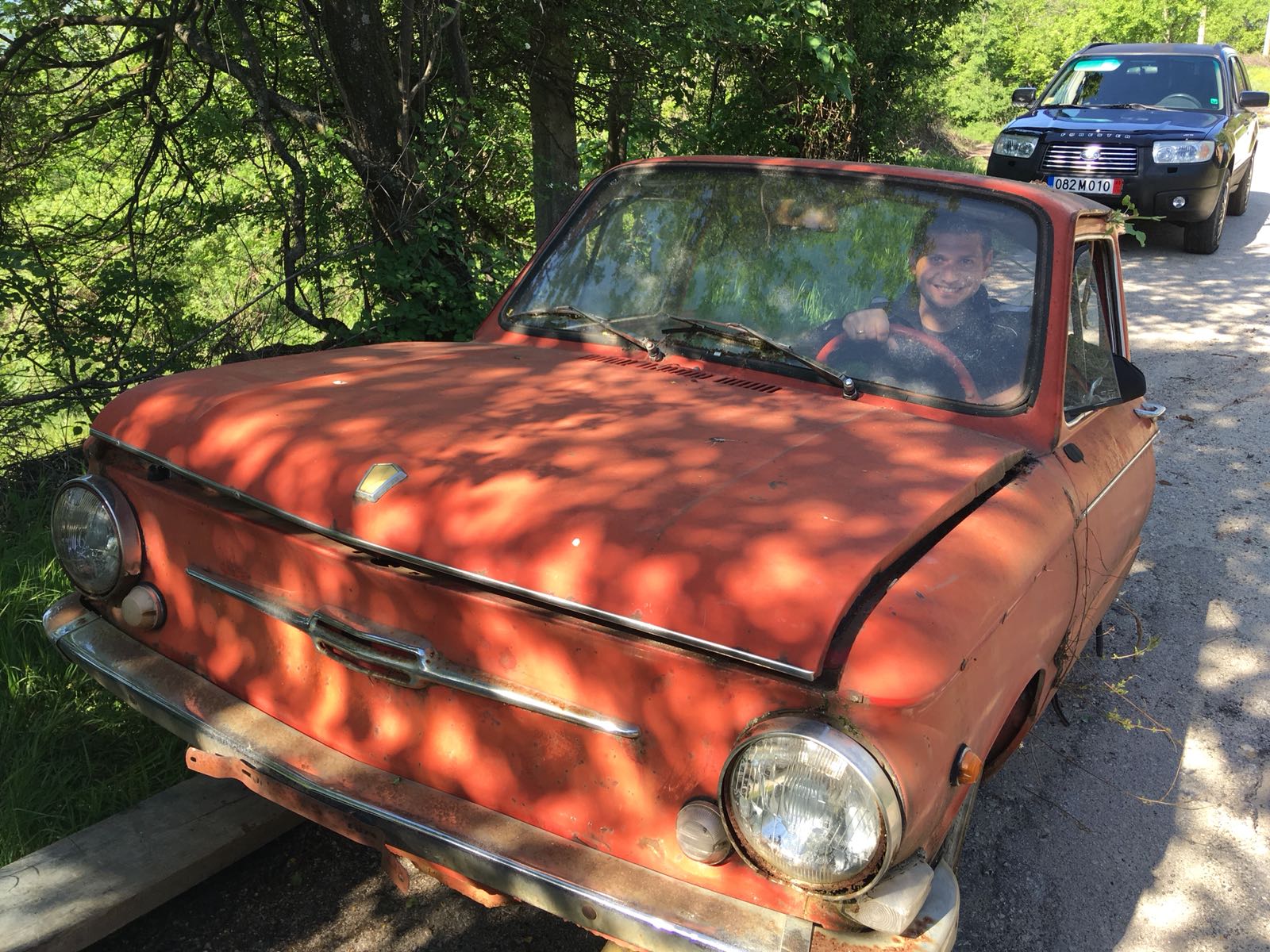

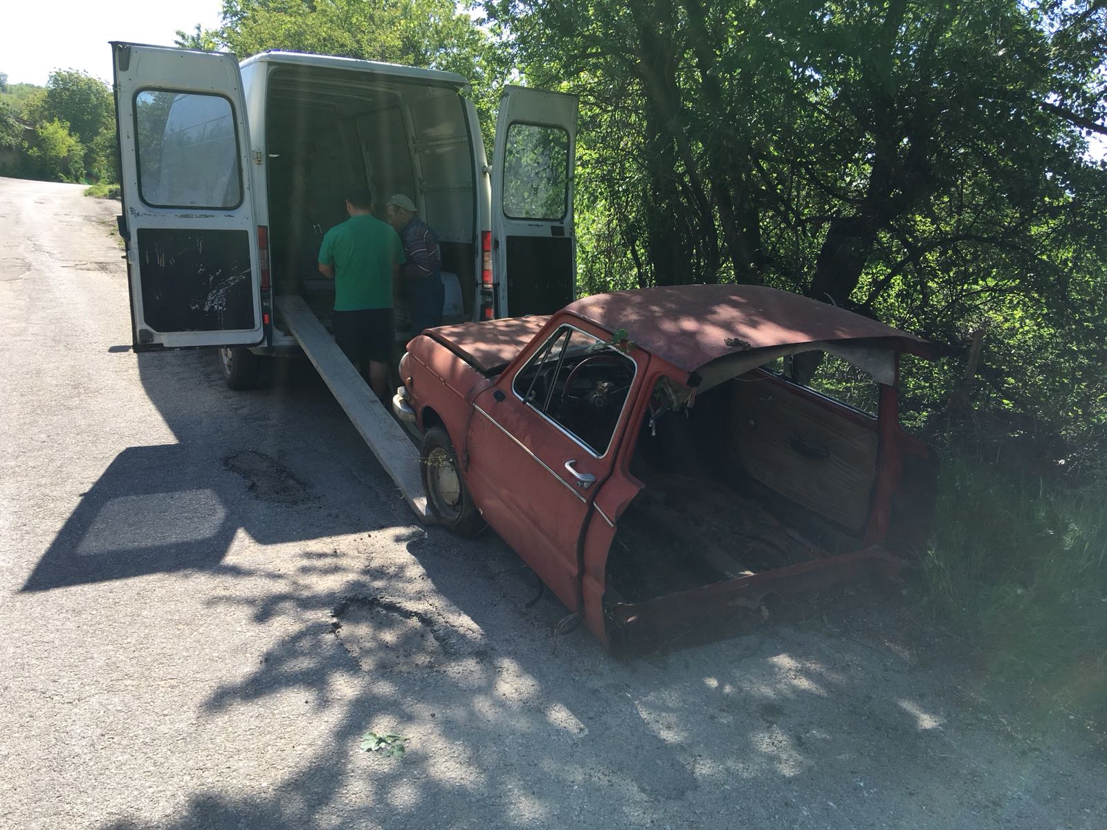

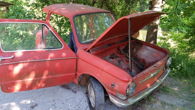

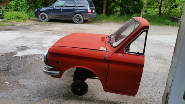

в тази тема ще Ви покажа как един стар ЗАЗ се превърна в градинско барбекю и така продължи живота си макар и не в същата си форма:). Всичко започна от намирането на един ЗАЗ (добре де, половин ЗАЗ) в двора на една селска къща. Вдъхновен от идеи из интернет, веднага ми излезе в главата какво може да се получи от това старо желязо и реших да попитан собственика дали не го продава, макар и в това състояние. Стигнахме до разбирателство и сега трябваха няколко сериозни момчета да го натоварим.
just_m - помощник

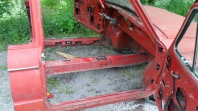

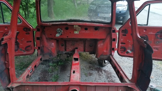

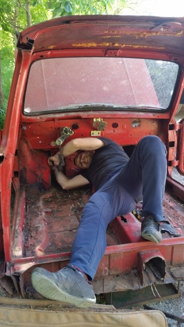

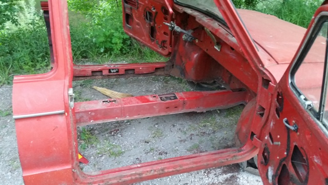

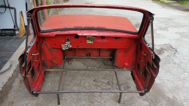

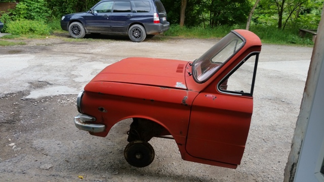

След транспортирането се започна едно разглобяване до нулата и рязане на изгнили ламарини до здраво.
just_m - помощник

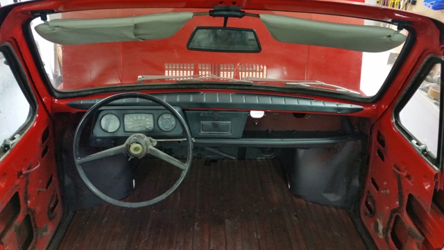

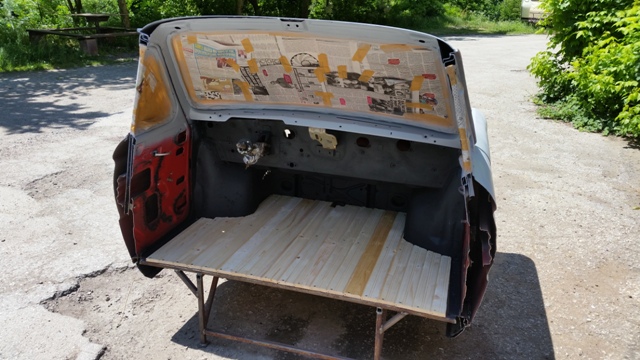

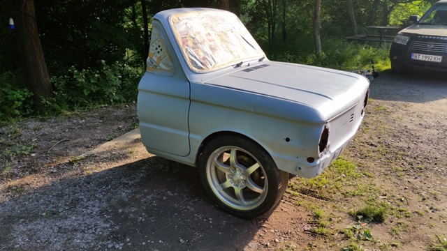

Понеже в движение на нещата се мислеше дизайна и се наложи изрязване на целия под, но трябваше да се направи някаква поддържаща конструкция. Профилите които съм използвал са квадрати 20/20 мм с дебелина 2 мм.

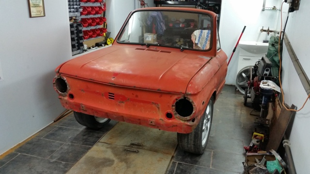

Изхвърлих оригиналните джанти, защото бяха в ужасно състояние. Сложих 17-ки, естествено не паснаха и трябваше да се импровизира със захващането, но в крайна сметка даже се въртят.

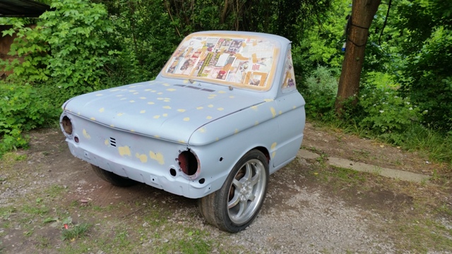

Последва кит тук там и подготовка за боядисване.

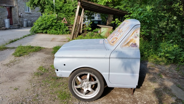

just_m - помощник

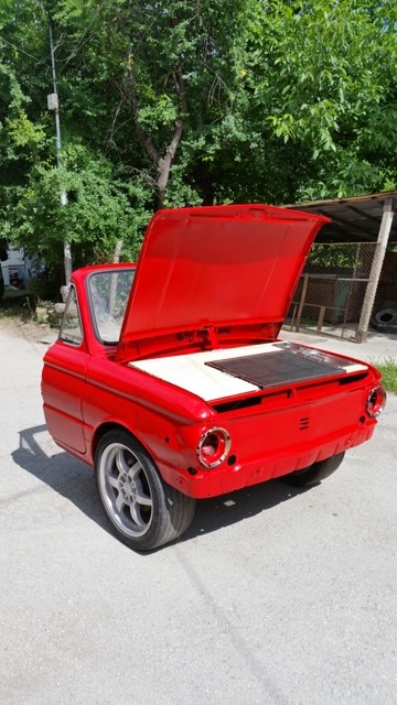

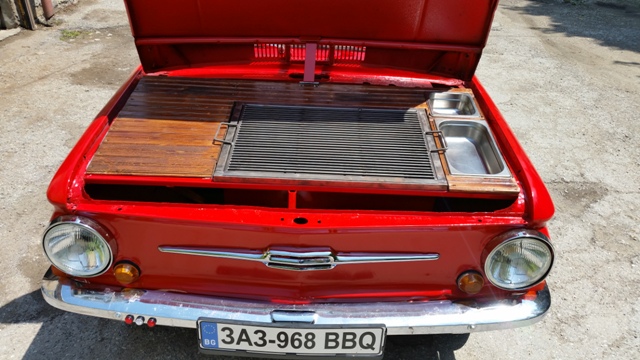

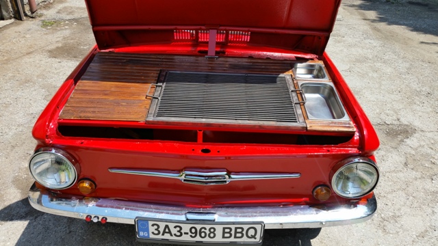

Дойде време и за мястото на скарата
just_m - помощник

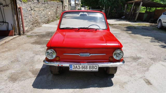

И така ЗАЗ-ката отпътува за боядисване пак с буса

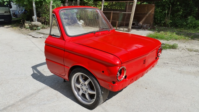

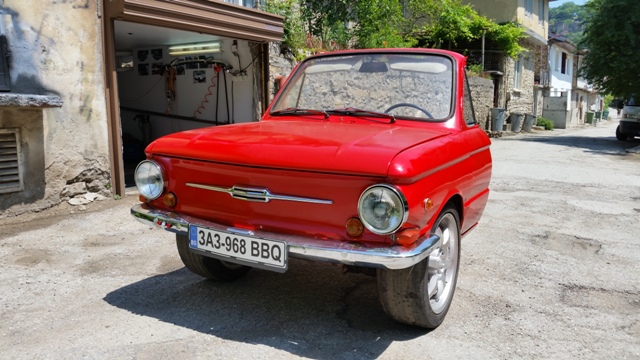

just_m - помощник

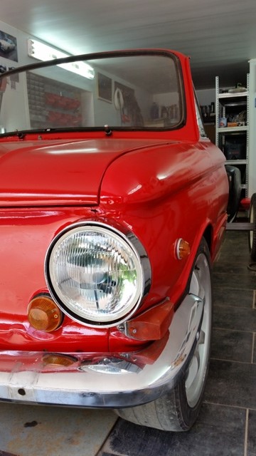

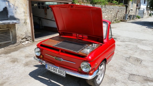

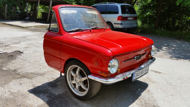

След боята започнах да сглобявам всичко което през целия процес на работа търсих под дърво и камък. Става въпрос за фарове, мигачи, решетки, неща по таблото, броня. Броня не намерих затова се наложи да преправя задна броня от Лада, но се получи добре. Фаровете пък са от ВАЗ 2101, но на размер са същите.
20180524_150922 (1).jpg (78.46 KиБ) Видяна 2588 пъти
just_m - помощник
В крайна сметка останаха само пържолите да дойдат :-D :-D :-D
Така че не изхвърляйте стария автомобил за желязо за да вземете 50-100 лв. Може да влезе в употреба за нещо подобно с малко усилия и желание.
Инж. Боян Витлямов - специалист
Интересна идея! Евала за ентусиазма! Остава да снимаш и как се връзва с останалия екстериор.
just_m - помощник
Ще го съчетая с друг проект който започнах, но не съм готов още. Само мога да загатна леко..........тема за това по-късно.......
