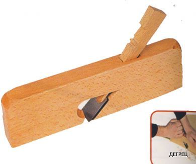

Решихме обаче да освежим вратите и ги боядисахме с подходяща боя и станаха добре на външен вид. Обаче със самото боядисване им се вдигна дебелината (с 2-3 мм може би, като броим две-три ръце боя на врати и каси) и вече не се затварят лесно, а искат натискане. При отваряне пък се получава едно звучно щракване на езика. Забелязах също, че самите врати са изметнати малко - разстоянието от вратата до касата не е еднакво на всякъде и на места опира още преди да се е затворира вратата, което обуславя и това допълнително натискане.

3. Шлайфане - внимателно по края/където опират преди затваряне/ с ограничител.
Така ще падне боята в една тясна ивица. голяма играчка,искат се ренде/ аз бих го направил с електрическо/
време,много внимание и...2 ръчички ,но от раменете :). :partyman:

Трябва да се рендоса там където опира.
chapara - майстор
По добре с ел. ренде, това не е за всеки, има вероятност да накопае вратата или фалца на касата. С фалцовника се работи трудно, трябва да е заточено на бръснач, да се подава ножа под 90 градуса и толкова че да отнема по една идея, защото ако срещне чвор..... :shock: При рендосването се демонтират , насрещник и бравата, ако пък срещне пирон под боята :shock: :roll:
