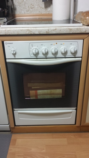

Не сум публикувал нищо във форума но когато имам нужда търся и чета.
Въпрос;

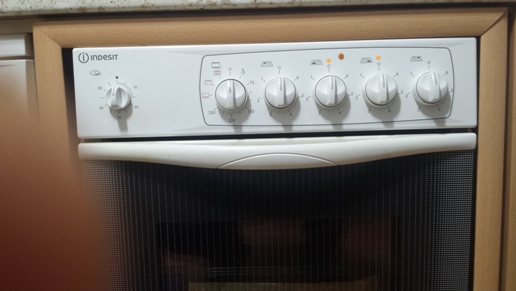

Мога ли и как да свържа глимка към терморегулатор на фурна на печка Indesit KG 5043V
оригинално такъв няма, а нещо ме нерви (Идеята е да изведа индикация на предния панел за работата на фурната)
kozl - майстор
Е по тези снимки аз нема ко да добавя, но терморегулатора има вход и изход.
На входа при включена фурна трябва да постъпва напрежение при изключен термостат за разлика от изхода, дето требва да няма. Проверката може с пробна лампа и умения. Та след като определиш кой е изхода на термостата връзваш към него и общата шина комплект глимка с резистор (продават се).
И за кво ти е тая индикация :? Ако изгори нагревател, индикация ке има, а печенето - зле :wink:
zz_stefanov - майстор
Малко off. Вградил си свободно стояща печка в долния ред. На тея уреди вентилационния отвор за фурната не е ли от зад.
Как си отвел парата?
Допълнително си мисля, че фурните на тези печки не са с толкова топлоизолация, колкото тези за вграждане. Отделно тези за вграждане имат и вентилатор за обдухване на кожуха и термозащита.
Цялото изпълнение ми изглежда пожароопасно.
