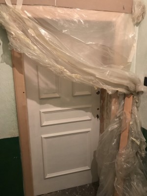

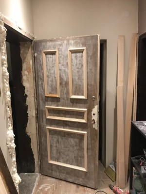

Здравейте, ремонтирам си аз старата входна врата и накрая и ударих една боя (на водна основа сатен Леко) и се напука на доста места, та немога да разбера какво не съм направил както трябва..
Описвам подробно какво съм направил досега:
1) Свалих боята на вратата с пистолет с горещ въздух. (Вратата е от онези старите от фазер, но живея в къща на втори етаж и не ме притеснява, че е от фазер.
2)Шлайфане с виброшлайф.
3)Полагане на грунд праймер или незнам как точно се казва ( Бял грунд за шлайфане)
4)Шлайфане на грунда с виброшлайф и финна шкурка + китосване тук там
5) Шлайфане на кита
6)Тук вече сложих вратата и добавих декоративни первази
7) Боядисване и пукане на боята
Прикачвам снимки и моля за мнения от какво може да се напуква боята също така мисля да зашлайфам напуканите места и да купя и боядисам с бяла алкидна боя.

Само последното не го прави. Купи си автоемайллак или иначе казано авто боя и разредител АМБ и газ.

Не разбрах:) Аз последното го направих.. вратата е боядисана и се напука :)
Това ще свърши ли работа:
https://bauhaus.bg/dulux-alkiden-emayll ... byal-750ml

Ето това не прави. И ето такава боя си купи - https://www.praktiker.bg/bg/Auto-paints ... T/p/439293

За да ти се напука боята значи грунда и боята са ти на различна основа! Сега трябва да си купиш следващ слой с освовата на предходния!

Всичко което използвах беше на водна основа..
Това означава, че немога да го мина с емайллак така ли? :?
sokolov.91 - майстор
Шкурваш, китваш, пак шкурваш, минаваш всичко с парцал напоен с разредител и пускаш 2 или 3 ръце автобоя с 24 часа между ръцете. Тва е.

Боята която са ти показали е гланц не е сатен.
