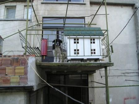

Gogo55 - специалист
ета какво измаисторих за моя Мечо това лято.
velsi - Почетен майстор
Браво! Явно доста е заслужил. :-D Би ли го снимал по-отблизо?

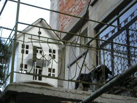

Gogo55 - специалист
тук е поглед от към терасите ,вратата /отвора /за влизане на кученцето е от задната страна и затова не се вижда на снимките
Евала! От какъв материал е?
Gogo55 - специалист
бор,покритието-от вътре ленен безир две ръце,от вън след безира и една ръка бяла автобоя,керемидите ондолин.
