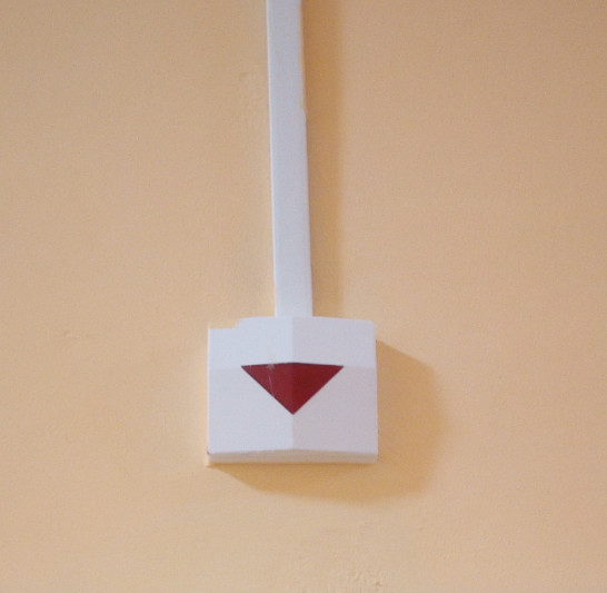

abracadabra - специалист
Ето го на снимката:Изображение
Ми отвори го и може да стане ясно. Или не...
Gadnyara - специалист
Изнесен идикатор.
ПИС. :wink:
npace - специалист
Не е нито лампа, нито сензор, нито датчик, нито индикатор.
Това са Ильоменатите. :lol:
По-добре е да замълчиш и да те помислят за глупав, отколкото да си отвориш устата и да премахнеш всички съмнения за това.
Ейбрахам Линкълн
zz_stefanov - майстор
Ми прилича на сигнална лампа в формата на стрелкичка.
кажи къде се намира това, на къде водят жиците.... :)
Се едно аз да ти снимам двата светодиода поставени на едно табълце в една портиерна и да те питам за какво са. Ще се сетиш ли, че са за трето и четвърто аварийни нива на фекална шахта с контролер и тласкатели Грундфос :-D
Ползва се в зони, където пожароизвестителен датчик не се вижда от общодостъпна зона и това дава индикация, че е сработил. Например, датчикът е в техническо или сървърно помещение, които обикновено се заключват и нямат прозорци. Без този индикатор ще знаем, че има пожар някъде, но няма да се ориентираме къде е. :wink:
Ето точно същия: https://www.pissat.com/security-systems ... product/50
Да, пожароизвестителен датчик. Това е. Благодаря.
