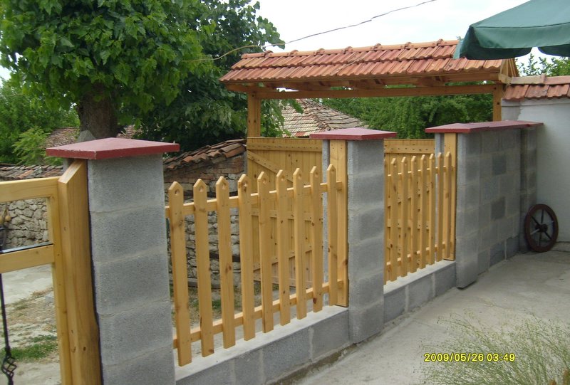

housedoktor - майстор
ето комбинирана блокчета и дърво

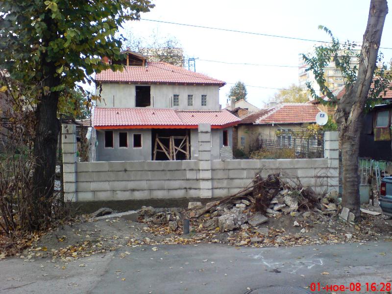

EDI - майстор
задължително армиран бетонен пояс, да легнат блокчетата.Рано или късно ще провисне, ако няма добра основа, освен, ако не е скала.Ето част от моята ограда
EDI - майстор
Ето тук се вижда основата.За 6,5 метра ограда, висока към 1,8 метра отиде 1 кубик бетон за основата и 2 палета бетонни тухли.Бяхо по 60-70 стотинки преди 2 години.Правил съм ги без колона в средата, защото оргадата не е много дълга, и зидарията я правих като за себе си, стабилна.
peshev-ko - специалист
Ето ти и моята ограда.Ако не ти става ясно,ще дообясняваме.Имай предвид,че където виждаш бетон има и желязо/и в колоните/
