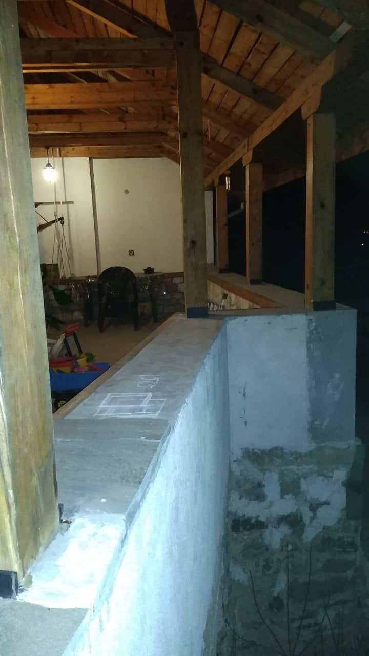

Имахме навес, който 2 от 4те стени са тухла изцяло (без прозорци). Другите 2 страни (стени) сложихме дограма (обикновен стъклопакет) наскоро, която лятото се свива. Идеята е по-студените месеци да може да се ползва също за разни банкети.
Та за да стане това трябва да се изолира покрива (дори и за лятото, когато много се нагряват керемидите). Гредите са дебели по 10 см, които го държат и съответно максималната изолация, която може да сложим е толкова. Тъй като няма кой да се занимава да маха керемидите да слагаме паропропускливи мембрани и т.н. си мисля, да сложим каменна вата 10 см и да я затворим с ламперия отдолу. Каква вата бихте ми препоръчали като плътност и марка.? И като цяло има ли нещо, което не е ок в този план?

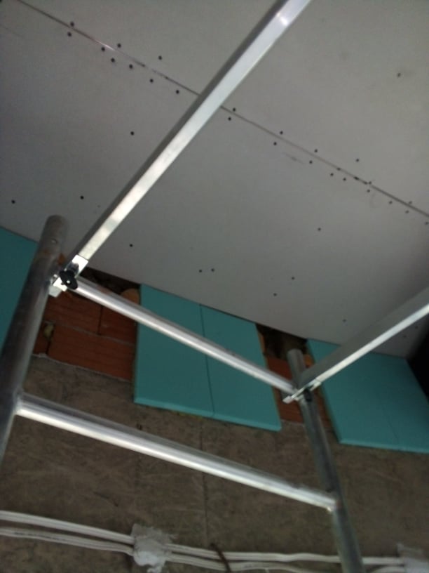

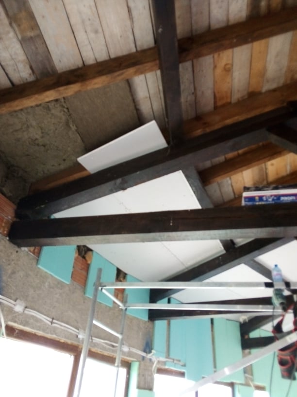

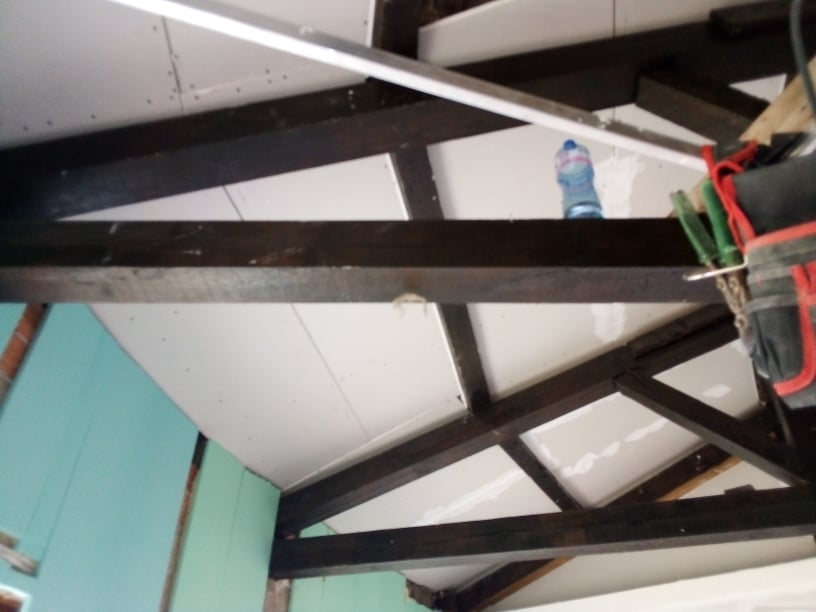

С 10см ще има ефект...аз слагам 15, колкото ми го позволява мястото. Един слой 10см и разминато един слой 5см. Само, че затварям с гипскартон - малко повече играчка...с лампериите съм зле... :?
