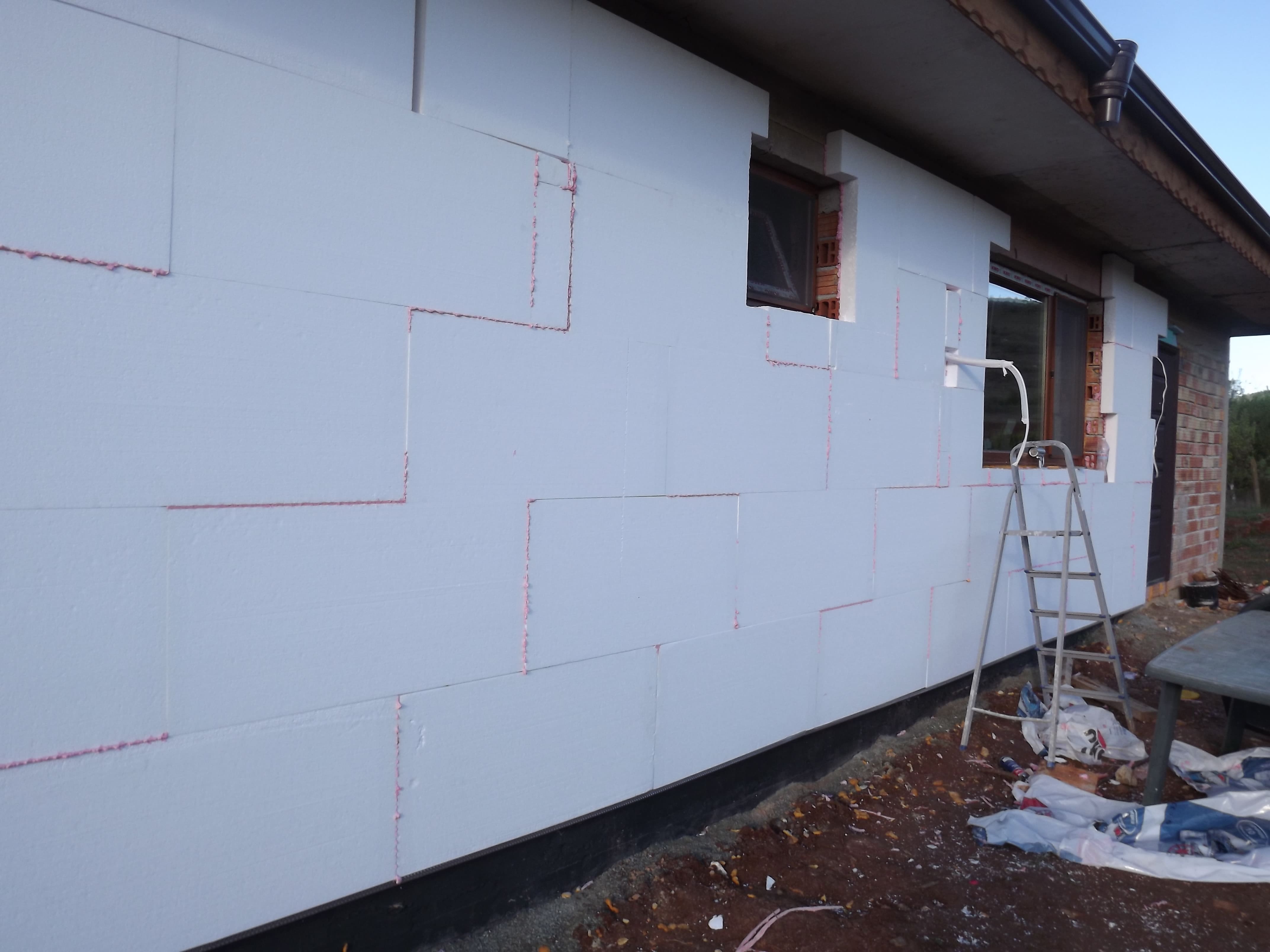

Имам един въпрос имам една стена от земята нагоре 80 см е цокъл,мъчих се да го махам с длето но не става,та въпроса ми е мога ли да залепя фибран от горе му дали е възможно или по добре не ?
D103314 - специалист
Фибран става, отгоре мрежа с дюбели. Финиша както желаеш.
DSCF2796.jpg цокъла ще го лепя с 5см фибран, мрежа и камъни.
