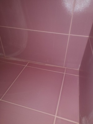

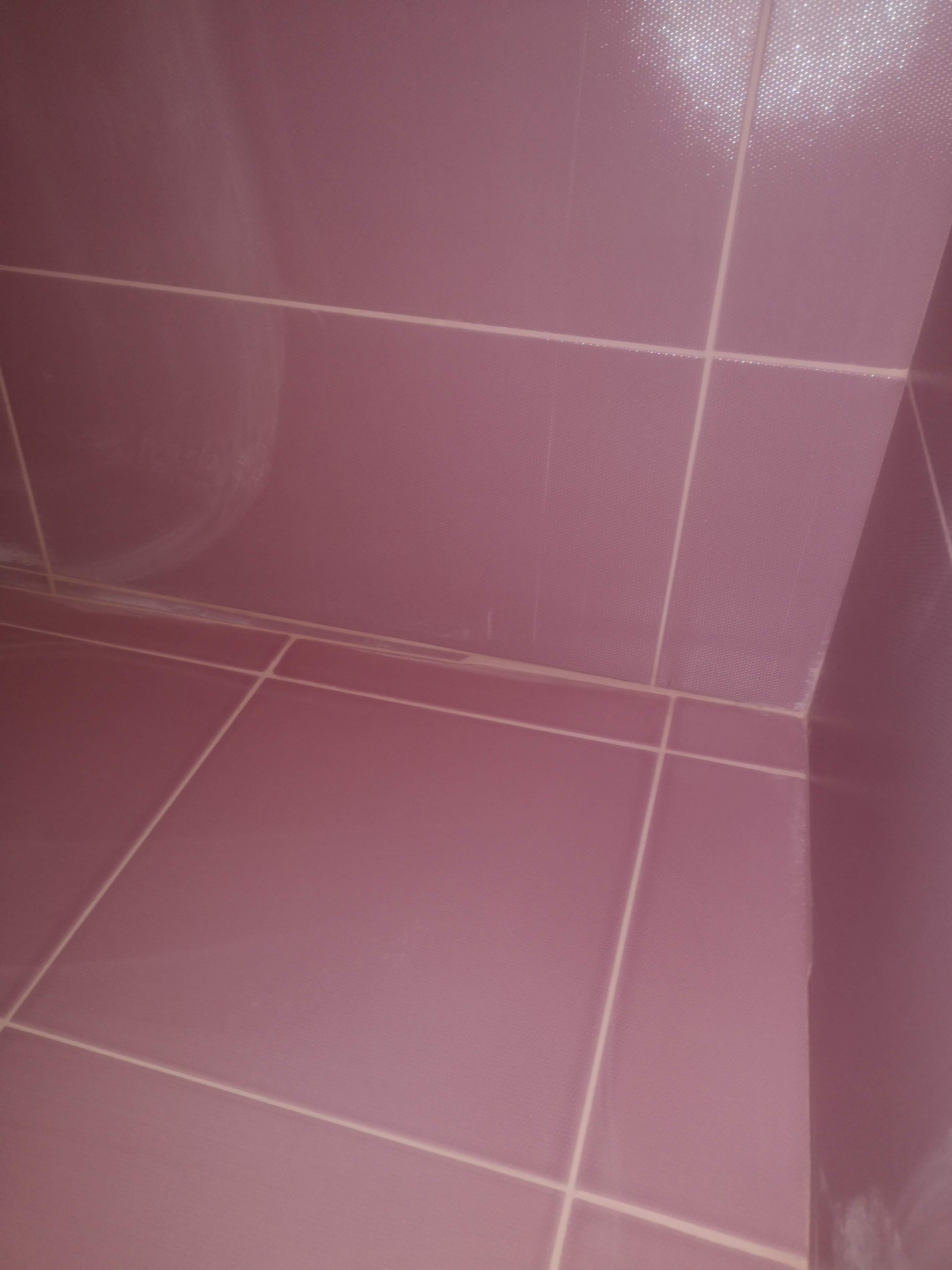

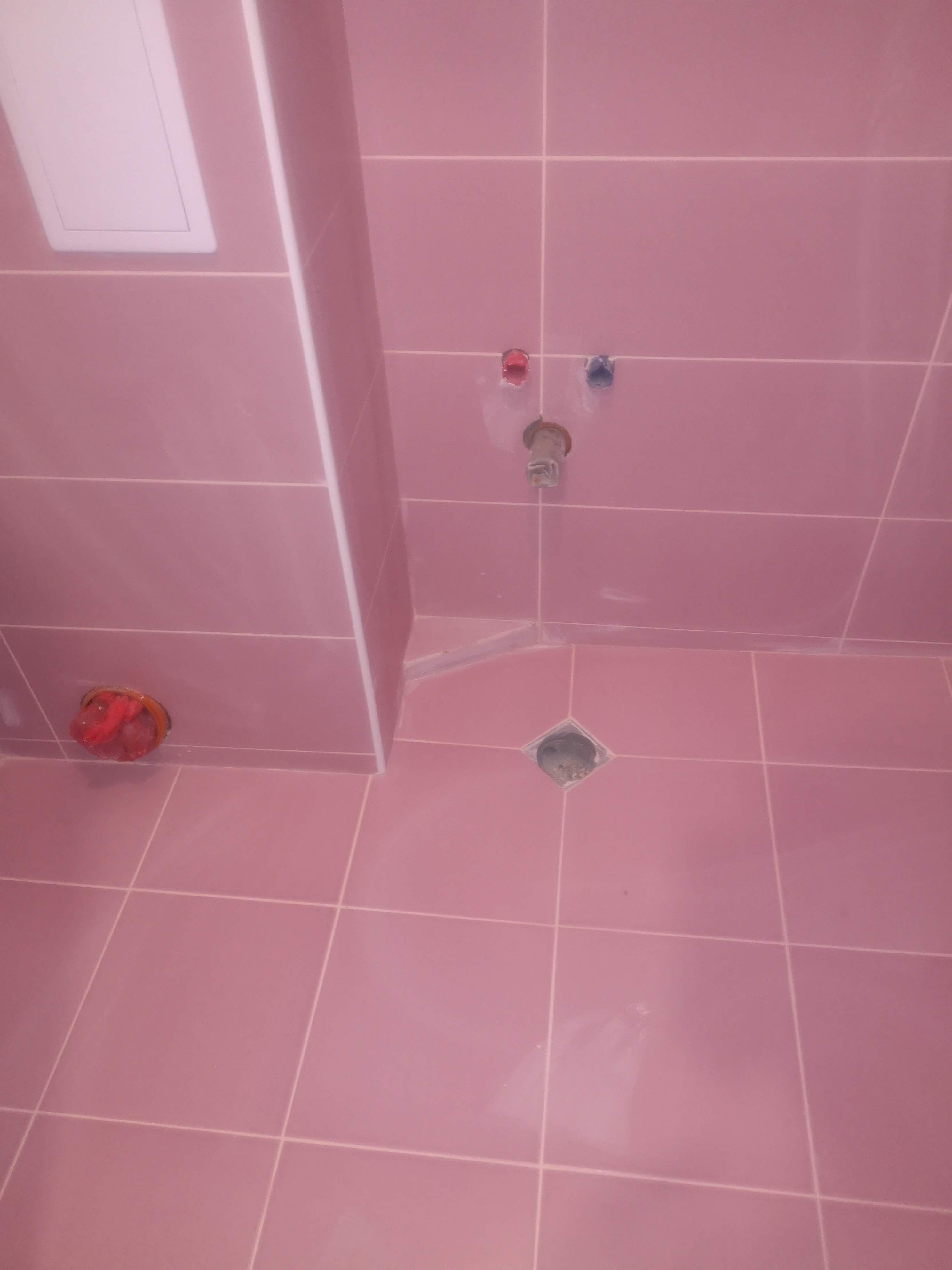

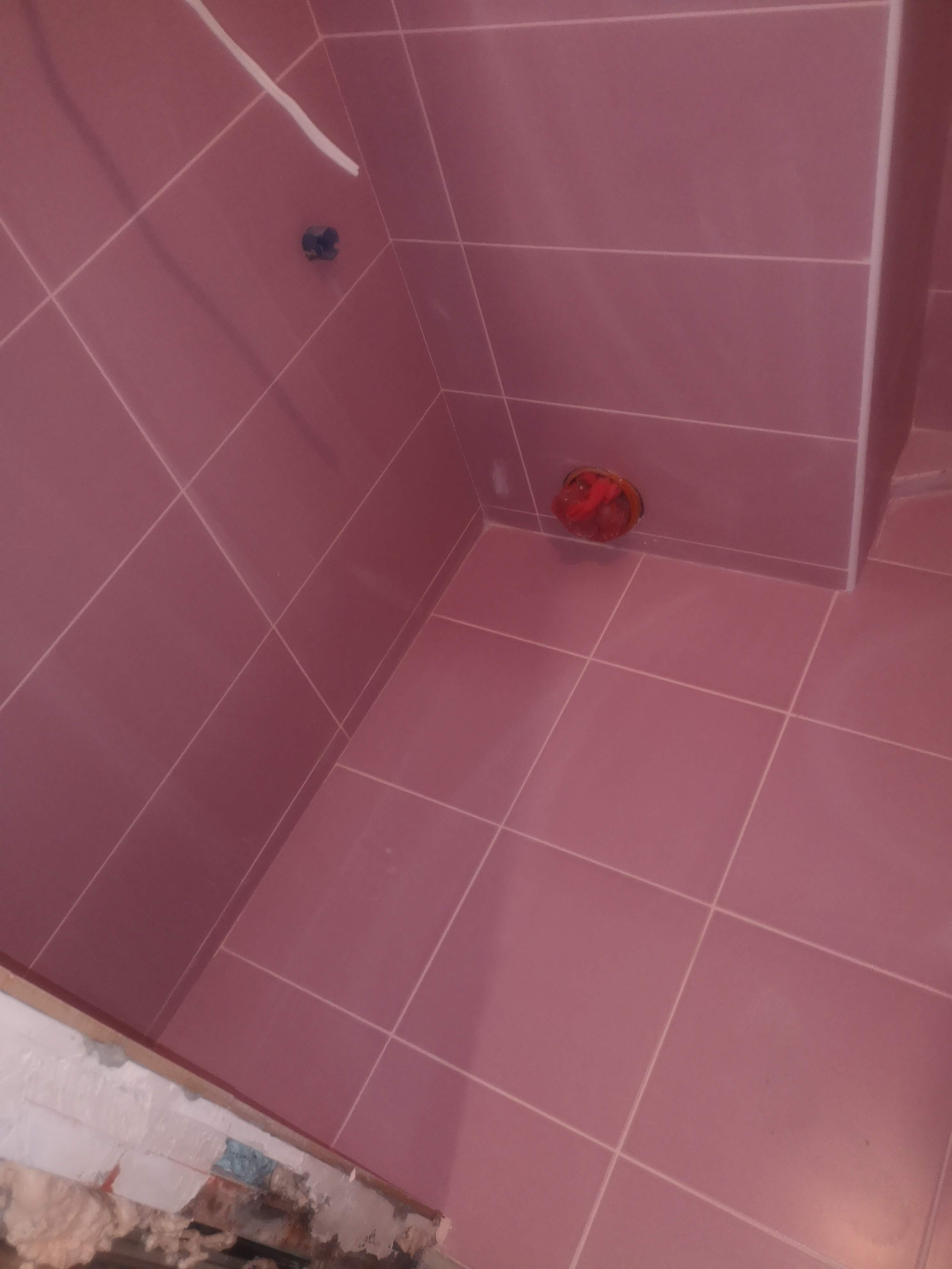

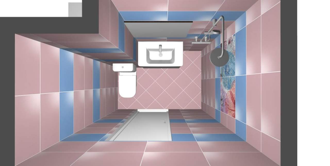

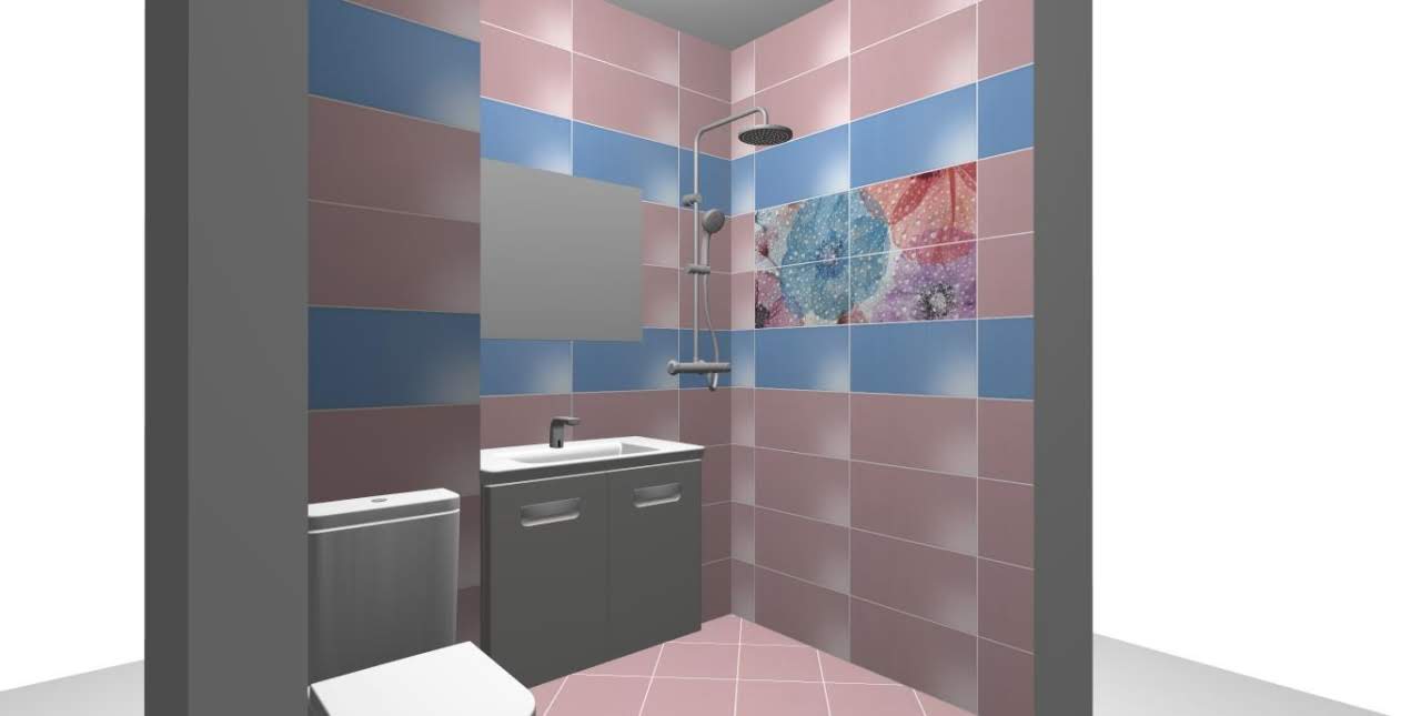

Няма да споменавам от кой град съм заради възможен конфликт на интереси. Наехме майстори за ремонт на баня. Става дума за двустаен панел от по - старите. Те са еднотипни и предполагам, че започнатите имат идея как изгледат баните. Имахме проект, който естествно им беше даден. В прикачените снимки съм показала какъв е проектът и какъв е резултатът. Естествено не съм доволна от полученото. Правим ремонт за пръв път и разчитах на корекността на майсторите, тъй като имахме познат там и това ми беше грешката. Трябваше да проуча каква е технологията предварително...Та проблемът ми е с тези парчотаци в най ниския ред на стените до пода. На места даже не са парчета ами е запълвано с фуга, поради невъзможността да се сложи плочка. Разбрах че най долния ред на стените се лепи последно след направата на пода. Реално това при нас не беше направено така. В момента майсторите ми твърдят че така се прави и че всичко изглежда перфектно. Моето мнение не е такова, затова реших да попитам тук за безпристрастно мнение. По проект пода трябваше да е по диагонал, но казаха че нямало как да стане и затова го направиха така, за да може да се виждат хубаво кривините на панелите. Та ако някой сподели мнение бих била доволна. Платила съм им и тук не става въпрос за пари, а за принципност и за качеството на свършената работа. Благодаря

Изобщо не е спазен проекта! Пода там е "въртян", при теб е прав.. Тръгни от това, а за парчетата е грозна история, можеше да бъде спестена, ако бе направен по проект

Ами,че то и проекта не е много наред-стената в дясно от душа защо има третинки и четвъртинки плочки?
Също и стената на огледалото-парчетата трябва да са при огледалото и шкафчето.Като се отвори вратата
се вижда първо ъгъла при душа и там трябва да са цели плочки.Освен това тези фуги са предпоставка за проблеми.Идва време когато почерняват с плесен и трябва постоянно обработване.

Ако се вдигне пода и сифона със 2.5 сантиметра, може да стане поносимо .

Те и тези не са пропуснали В ляво от сифона са дигнали едно триъгъличе. Трябва да увеличиш снимката за да се види. Аз си мислех първо че е сянка. Ще трябва да си подреже крака на шкафчето че да може да се монтира.

Реално как беше направено?
Аз не виждам причина пода да не може да се изпълни диагонално. Предполагам изпълнителите са открили, че помещението е правоъгълно и няма да има клинове в пода и така та до по-малко рязане на плочки, което си е стимул.
И дори да беше изпълнен пода с диагонални фуги "кривините", които си показала пак щяха да се виждат, защото това са компенсации за наклона на пода към сифона. А друго е, че изпълнителите не са преценили височината на хоризонталните фуги по стените, за да се изрежат компенсациите за наклона в първия ред плочки, така нямаше да има клинове.
В проекта НЯМА СИФОН :shock: Това е идеен проект за изчисляване на количеството плочки и определяне на разположението на плочки и уреди. В проекта липсва сифона и съответно наклона на пода към него. Така, че за да се изпълни проекта требе да се допроектира.
