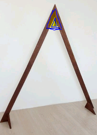

Здравейте! Бих искала да изработя арка за сватбата ми, която да е триъгълна, но стабилна за да бъде украсена с цветя. Двете летви, трябва да са събрана в единия край, а долу да се свързват с плоскост чрез три разширения, за да е стабилна. Не ми е ясно само как ще стои леко под наклон всяка летва, за да са залепени в единия си край една за друга. Моля, ако някой има идея как да се случи това нека я сподели ❤🙏

От шперплат (4-6мм) изрязвяш един "триъгълник", който заковаваш на снадката. Крачетата долу, колкото са по-дълги, по-стабилна ще е арката.
