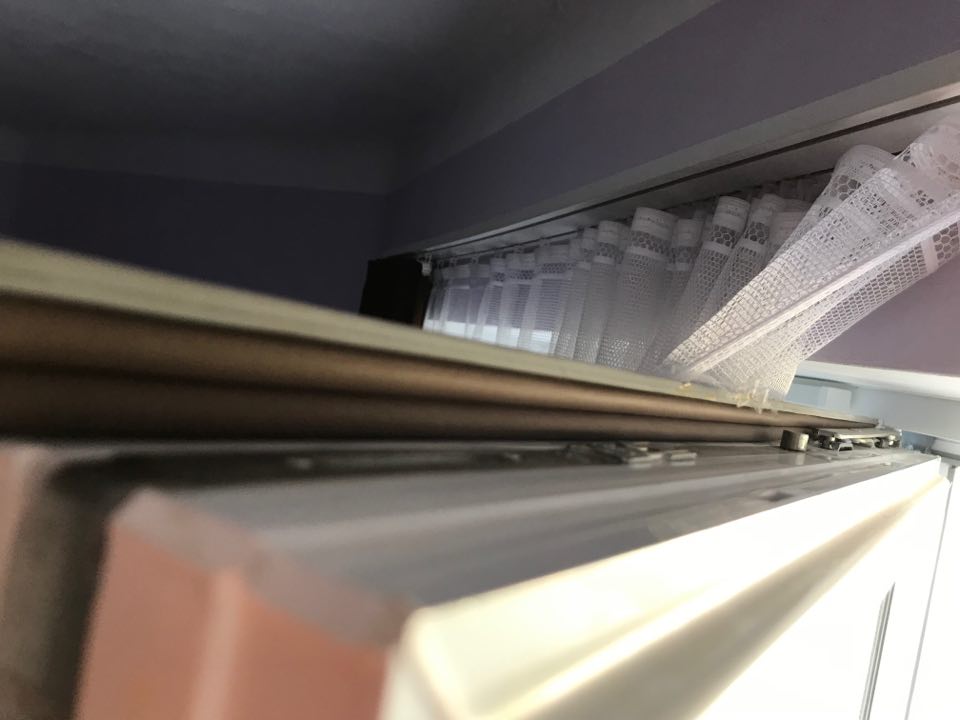

Здравейте ето така изолирах прозореца, да ви кажа колкото и смешно да звучи тази кафявата изолация на Tesа, ми намали шума драстично, въпроса ми е дали правилно съм е поставил или има други места за които е по добре. ето снимка от прозореца ми, ще изолирам и другите в нас.

Сега остава и да дублираш гумата на касата.
А оригиналното уплътнение къде е?

Не те разбирам?
Оригиналното е от горе сивото то се вижда то е залепено ли не знам, но е доста зле.

Когато затвориш прозореца, това твоето уплътнение не контактува с касата. Какво изолира тогава?

Пряко не, но като затвориш прозореца то допринася за шума не знам по какъв начин явно дето е по дъбело от нормалното и запушва

Ммм, първия R ще контактува, че е дебело. Другото е свидетел само.
Ама явно прозореца е зле. Или очакванията са големи.

Да първият, сега даже ме е яд че сложих 2 Р а няма смисъл, ще сложа по 1 на прозореца и по 1 на рамката. пак до гумата
