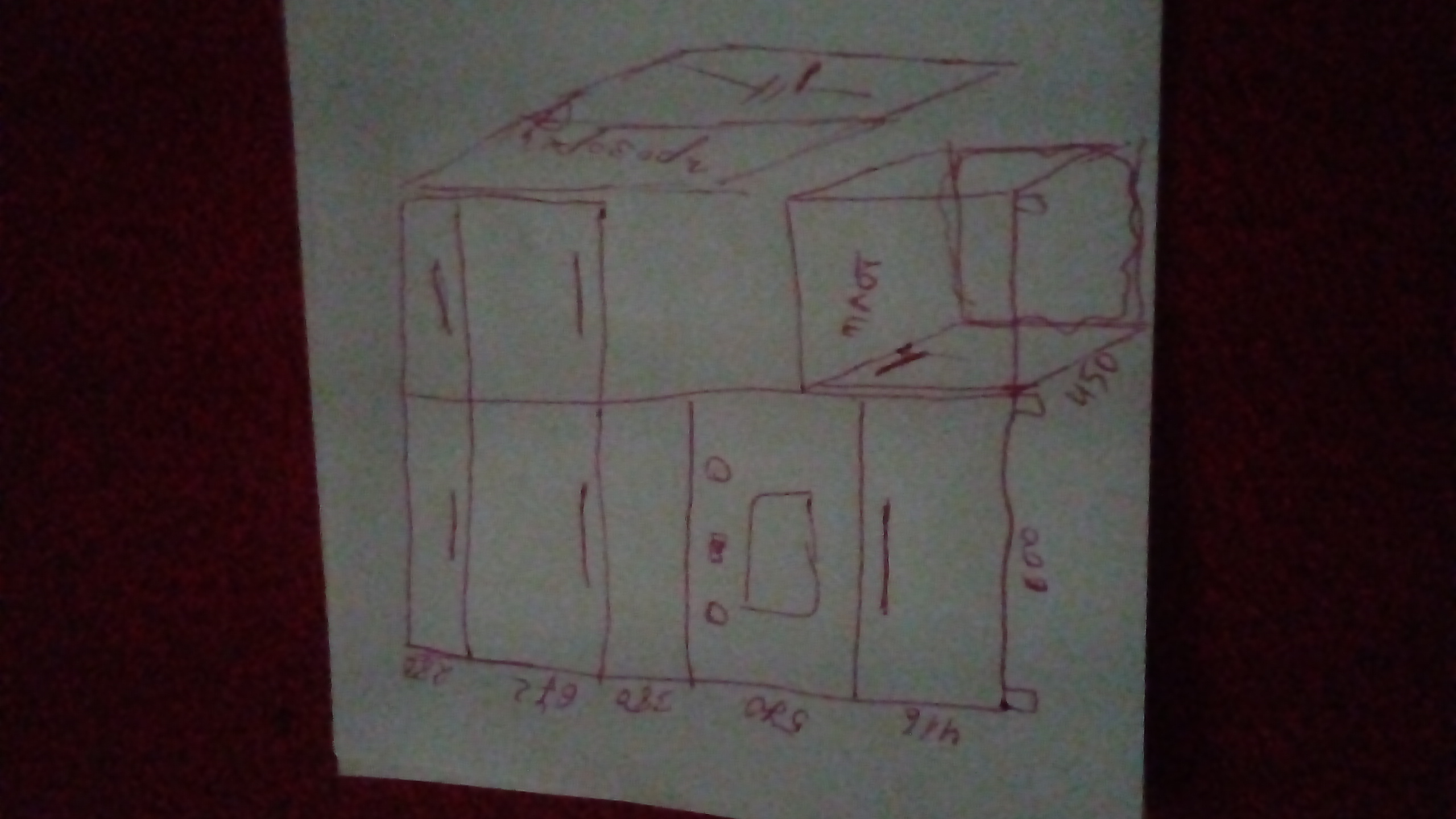

Здравейте!
Реших да си направя кухня без майстор, поради финансови причини/искат ми 3900 накуп...а ги нямам и ще се прави на периоди/.
Ще помоля за малко помощ, т.к. зациклих на един шкаф.

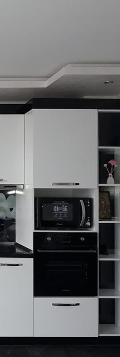

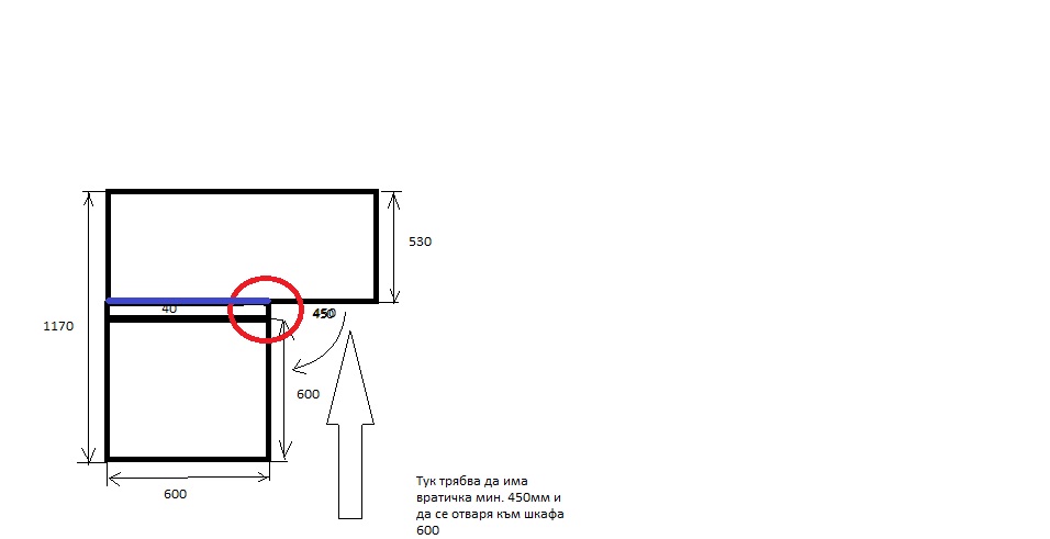

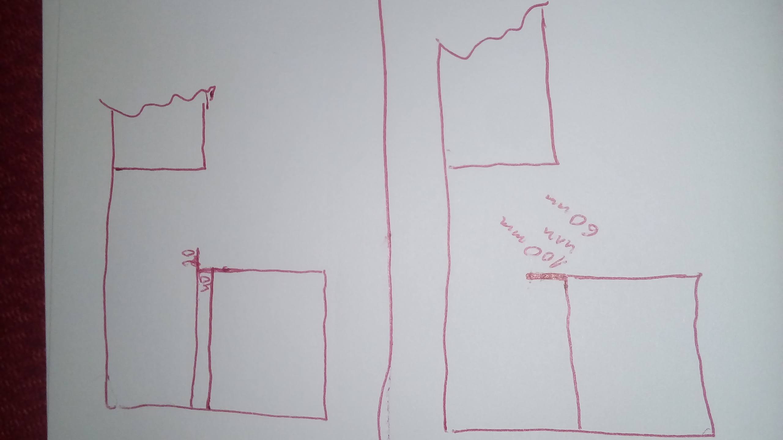

Шкафът е глух и леко ъглов, и не зная как най-добре би било да се направи от страната на пантите. Прикачам скица на това какво трябва да е, но начинът на захващане как да бъде?

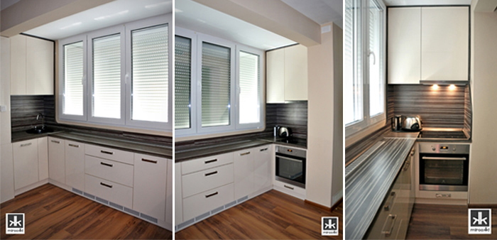

Как да бъде това в червеното кръгче и синята черта да има ли страница там, защото по този начин затварям 4см - не, че е някакъв проблем? :? На снимката на кухнята се вижда какво търся да ми се получи/стараната на фурната с малкото до нея, но при мен е огледално и фурната ми е по-нагоре/висок шкаф 60/60/245 см//.
Не зная дали обясних правилно, но ..... надявам се да се включите с идеи .
Благодаря предварително! :prayer:

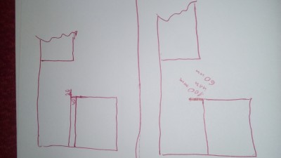

Няма как да се направи общ ъглов, защото ще има вградени фурна в 600мм шкаф. Опитвам да усвоя максимално малкото място на терасата, но нямам къде да сложа другаде фурната. Ето така ще изглежда 600 мм.-овия шкаф и до него ще има плот, над този "глухия" и не само де....
Като цяло казвате, че синята страница да си остане така и да си слагам панта, и да продължавам със сметките?
Трудно достъпната част ще ползвам за неща, които ще ми трябват 1 път на високосна година. :)

Никой нищо не е казал още.Трудно се гадае по обяснения. Дай твоя чертеж, не картинки от нета , дет са "тъй , ама не баш тъй.
Иначе така е, права страница и врата с успоредни панти, бленди да дистанцираш съседния шкаф. Според съседния шкаф и уредите се пресмята и необходимата ширина на блендата.

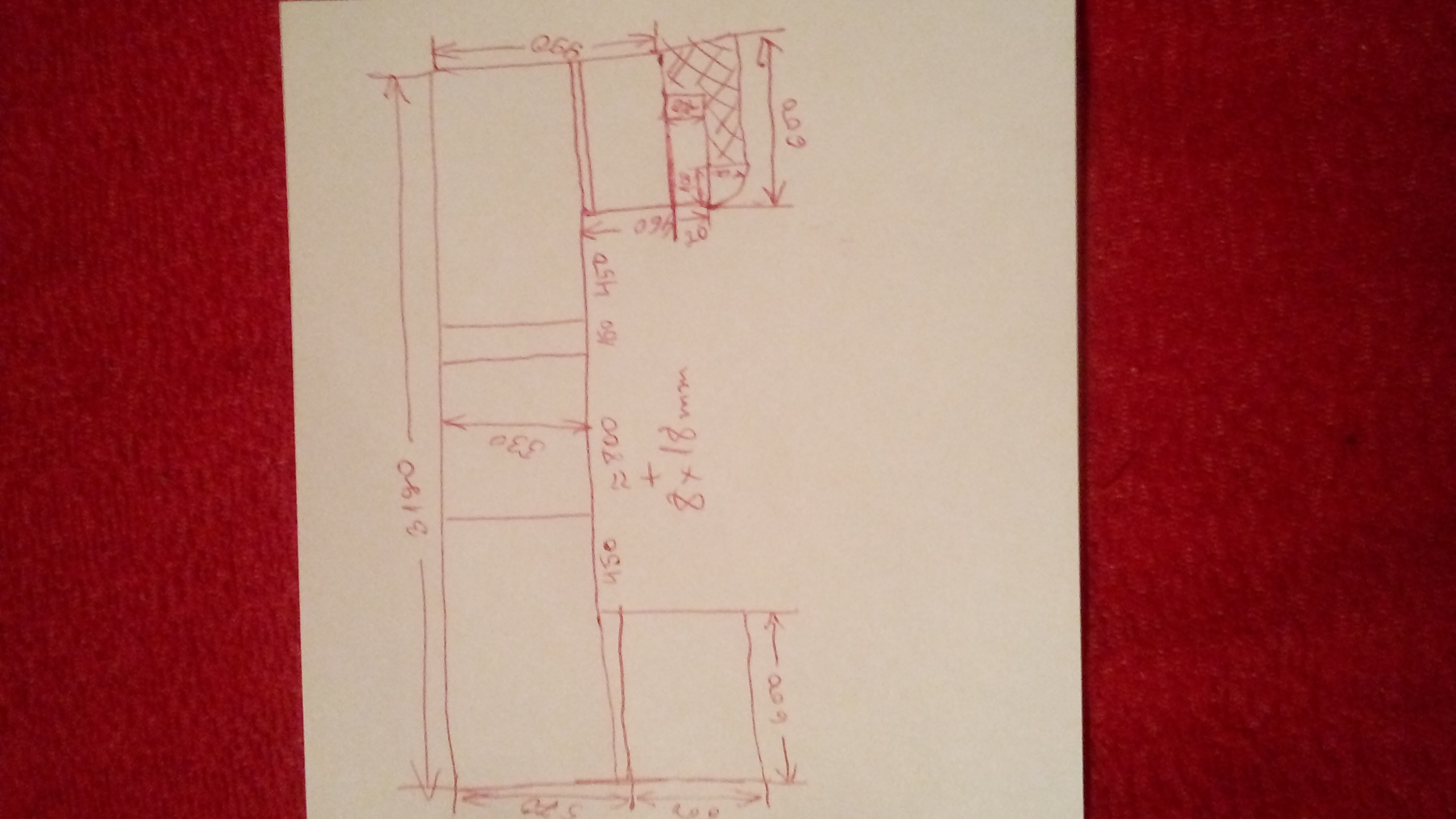

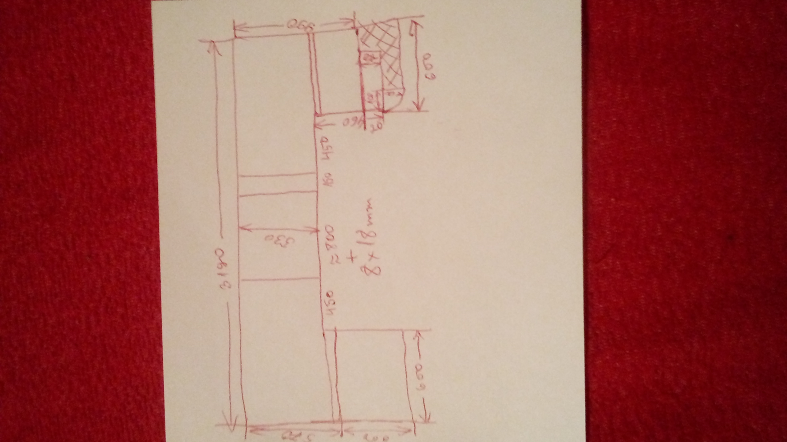

Това е моят чертеж с изглед отгоре.

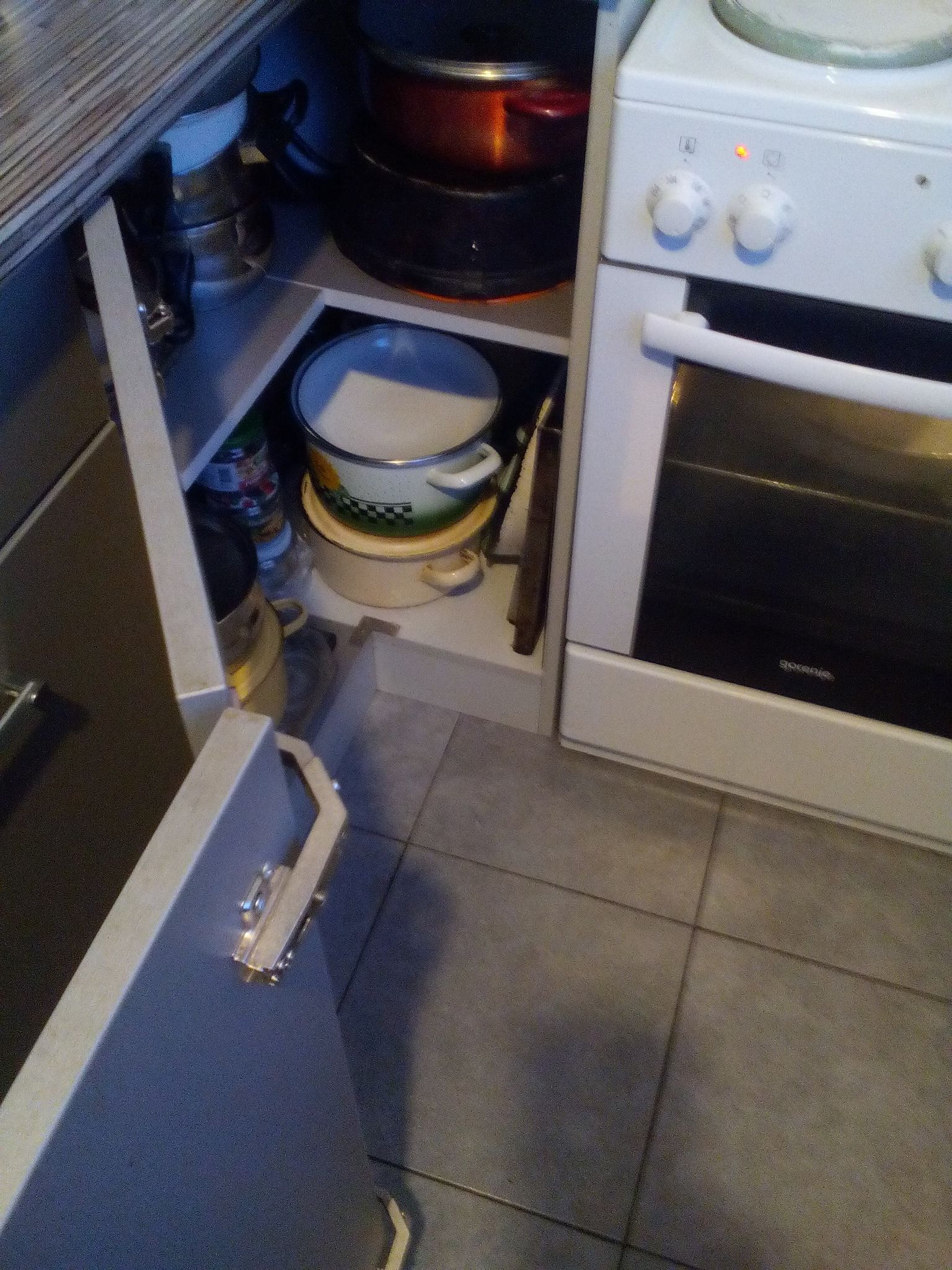

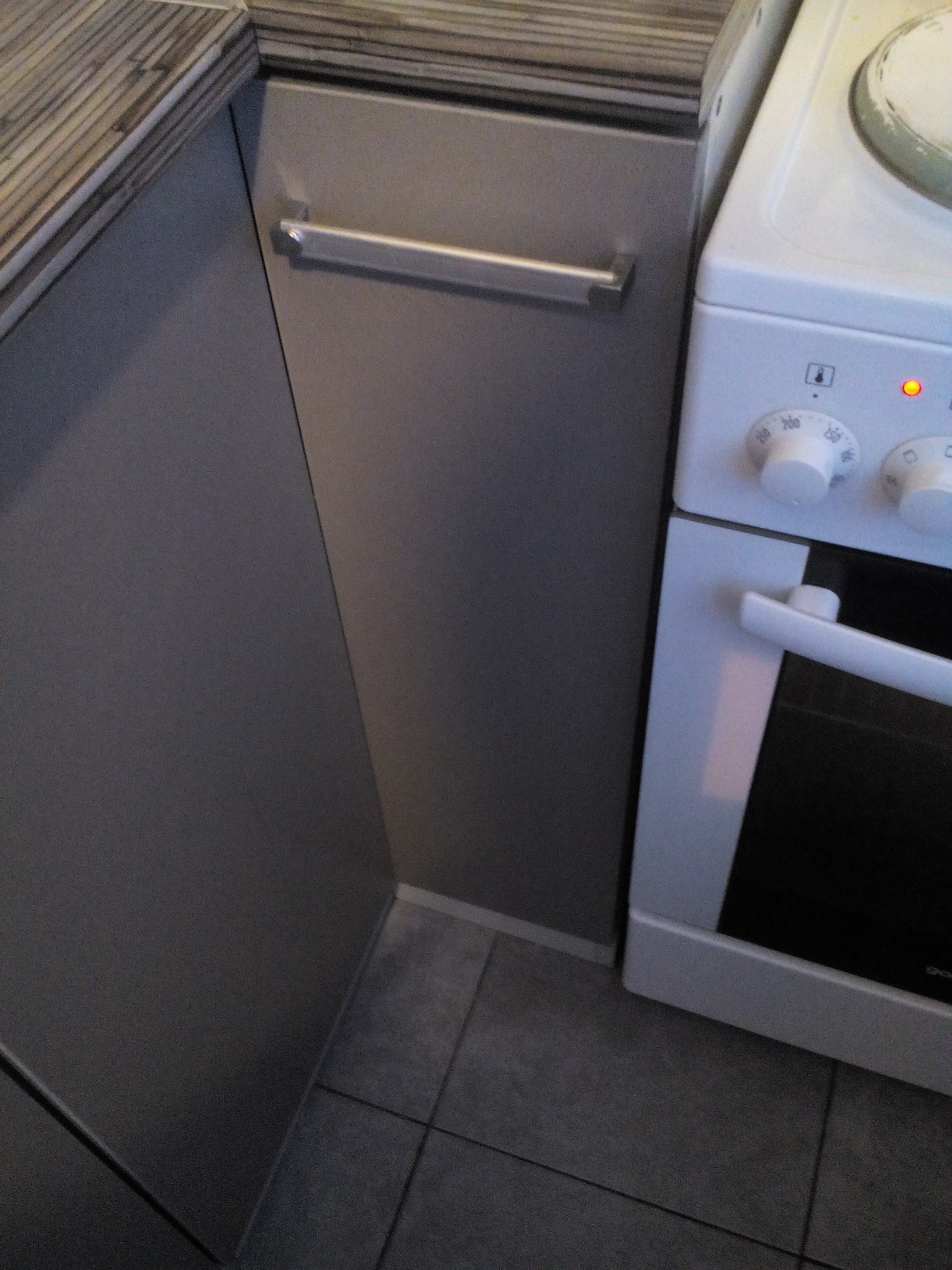

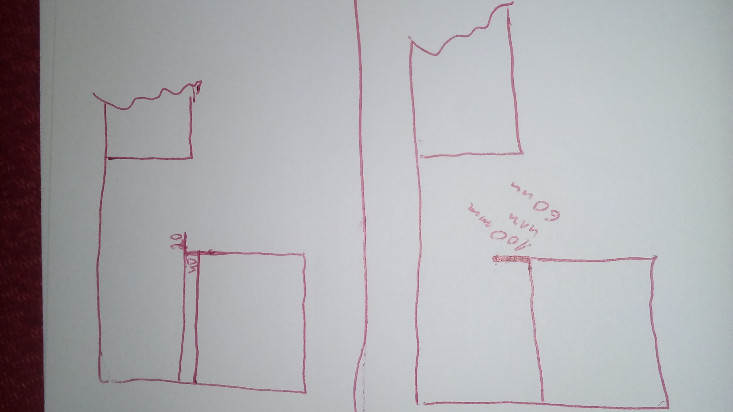

Не знам дали те разбрах правилно. Все пак виж тези две снимки.
Изображение Изображение
съб юли 13, 2019 10:41 pmmuhala написа:
Да, но лявата вратичка я няма - там ще е фурната. Това на което са хванати пантите 60 мм ли е? Двата шкафа свързани ли са или са си отделни ? Вратичките какъв размер са?
Кой от двата начина е по-добър или някакъв трети...
miliad - майстор
Тъй. На първия чертеж ти се губят около 15 тина см и то на две места, що така незнам.
Последно тази фурна над плот ли е, под плот ли,междинна височина някаква?
съб юли 13, 2019 11:18 pmmiliad написа:
Къде ми се губят 15 см? :? :?: :rolleyes:

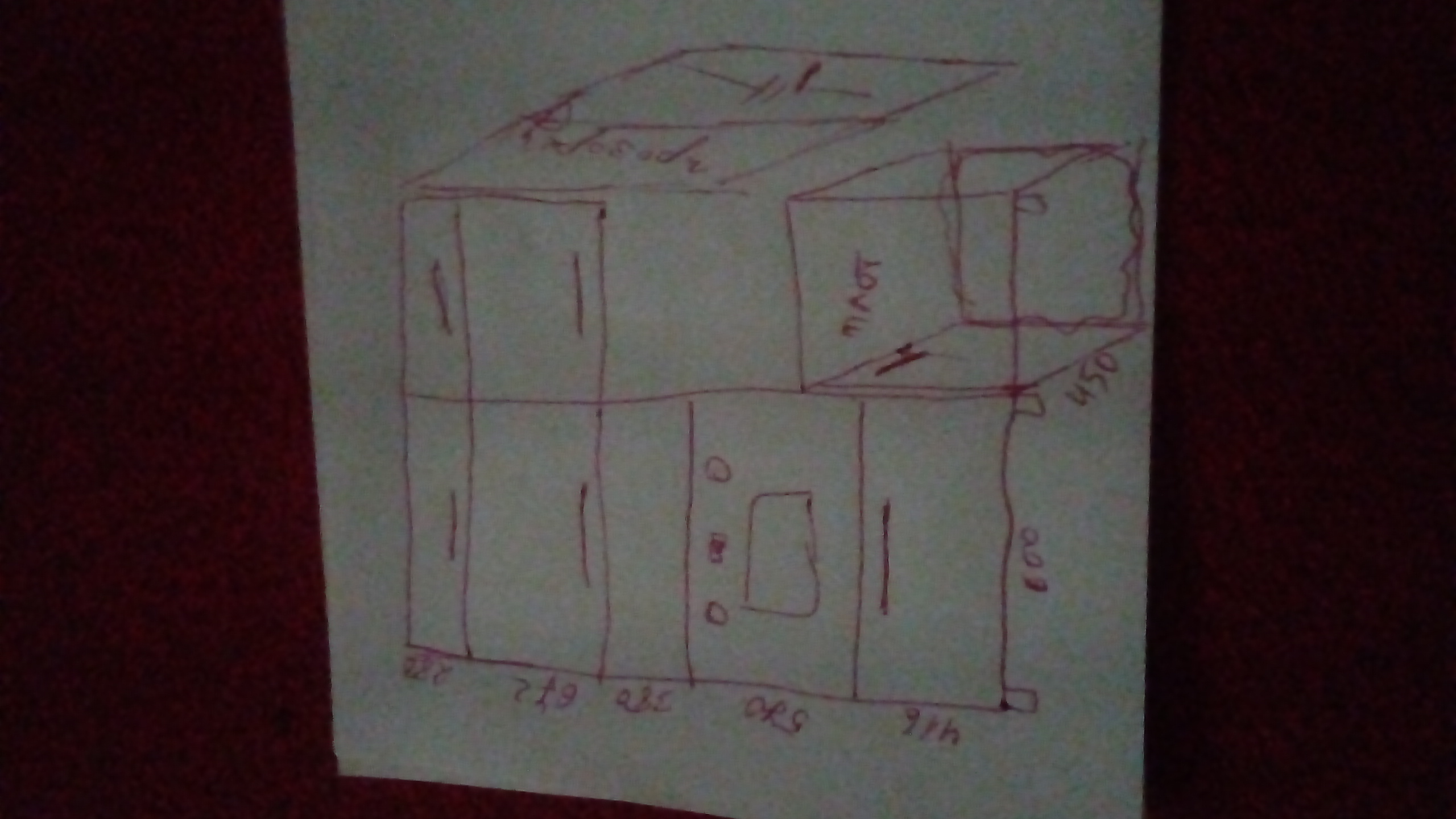

Като на шкафа с микровълновата над фурната. Нито под, нито над плот. :mrgreen:
висок шкаф.jpg (32.94 KиБ) Видяна 3784 пъти

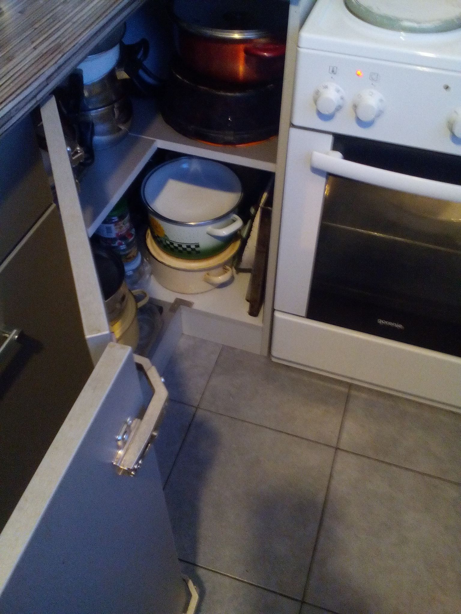

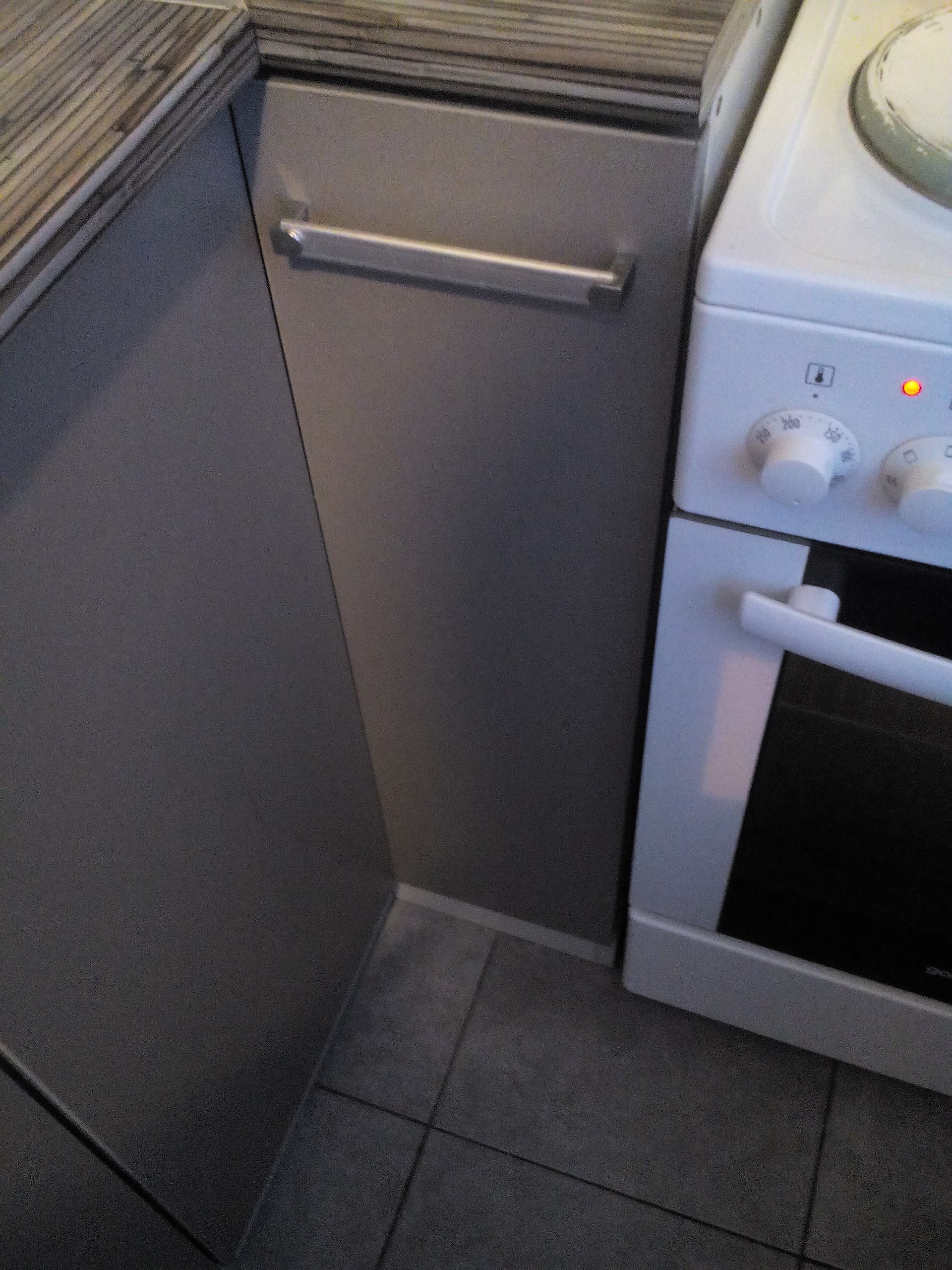

съб юли 13, 2019 2:14 pmTimiMax написа:
Моите ги направих без страница
