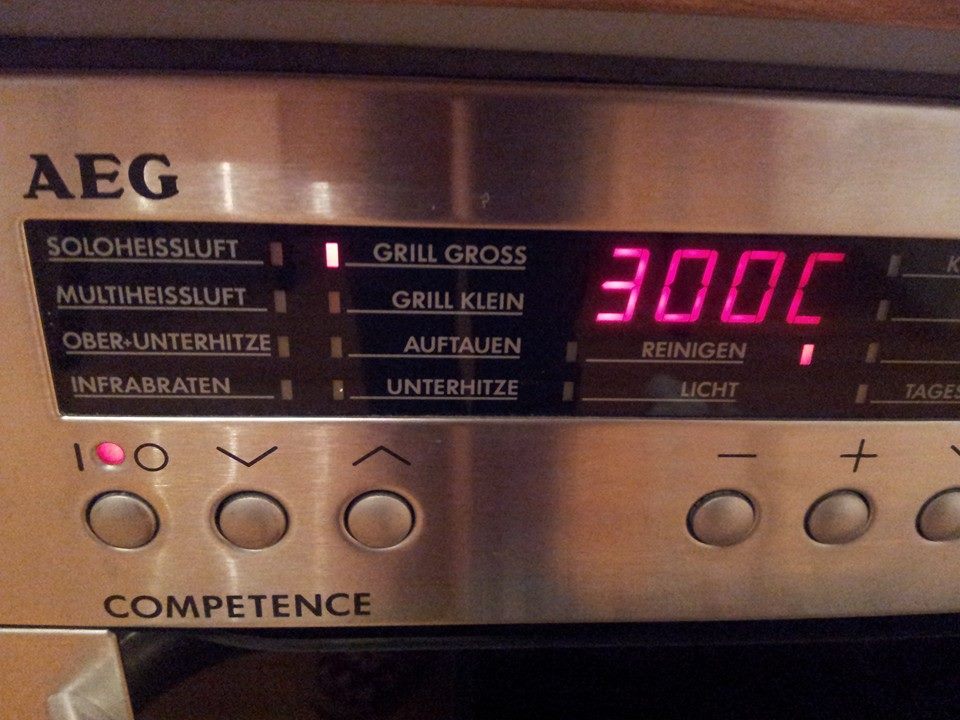

Здравейте.Много помощ съм получавал от тук и затова пиша отново.Проблемът ми е свързан с фурна AEG competence E6100.Купих я употребявана,но нали съм фен на немските домакински уреди... :?
Печката е за вграждане и реших преди да я вградя да я пробвам обстойно.Указа се,че един микро бутон не работи.Пръснах с контактен спрей всички бутони,но вместо да се оправи сега въобще не включва.Тествам бутоните чрез Затваряне на веригата и разбирам че абсолютно всички бутони (даже и проблемния) си работят идеално.Няколко пъти рестартирах печката но без резултат.Часовника и светва,но от пауар бутона не включва.Какво да правя?Ще чакам с нетърпение помощ.Благодаря предварително.Поздрави на всички.

Благодаря за бързите отговори :prayer: .Смених бутона за включване и изключване,с надеждата че поне ще се включва и изключва,но уви.Сега ги почиствам с чист спирт,но утре май ще се ходи на доктор...Виках майстор,който след проверка на захранването установи че то е ок и ме пренасочи...сега разбирам от жената че бутониерата и преди е правила "чалъми".Благодарско още веднъж-приемам още съвети.Поздрави.
kokotrikcs - специалист
След почистването със спирт се надявах да тръгне но-НЕ.Аз обаче съм упорит и ... след около 64 натискания на пауър бутона(бутон,който сменихме с нов) печката се включи и всичко си заработи нормално с изключение на бутона,който от самото начало не работеше,но пък на прозвъняване показва че работи.Включвах изключвах,сменях програми-всички функций са ок.Оставям я 3 минути да работи и след третата минута-БУТОНИТЕ ОТКАЗВАТ-ВСИЧКИТЕ!!! А ПЕЧКАТА изпълнява някаква функция-РАБОТИ(това какво значи-къде е слабата връзка или...?)Поздрави.

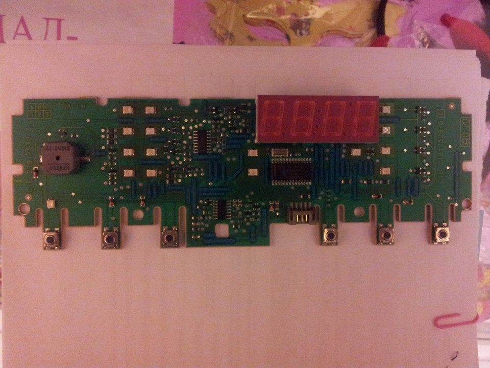

ТОКУ ЩО установявам че като дръпна мястото на платката на което е поставен проблемния микро бутон към мен(създавам и напрежение-все едно се опитвам да я шчупя всичко РАБОТИ И проблемния бутон си работи.Като я оставя в покой обаче цялата бутониера отказва.

Класика. Спукана пътечка или лоша спойка. Твърде вероятно от тези сините линии на снимката, които са или мостчта или резистори - не се вижда добре при това качество на снимката. Вероятност да се ремонтира - 50/50.
Утре ще разменя микро бутона с друг(хем да видя дали не е бил запоен лошо) и ще търся спукана тръба или проблемна пътечка.Всъщност нали това трябва да направя...?Поздрави. :partyman:
