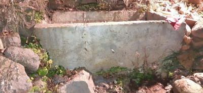

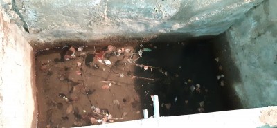

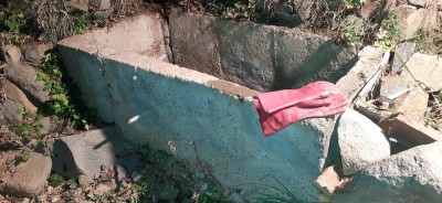

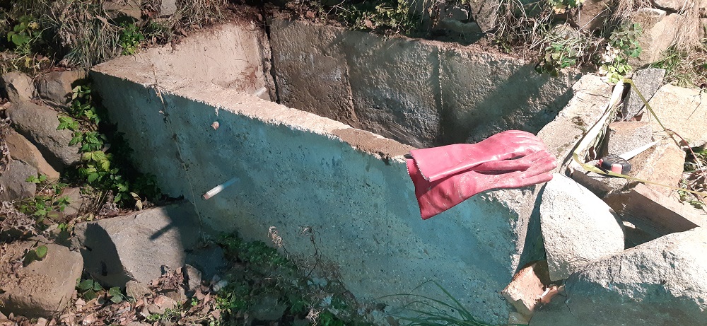

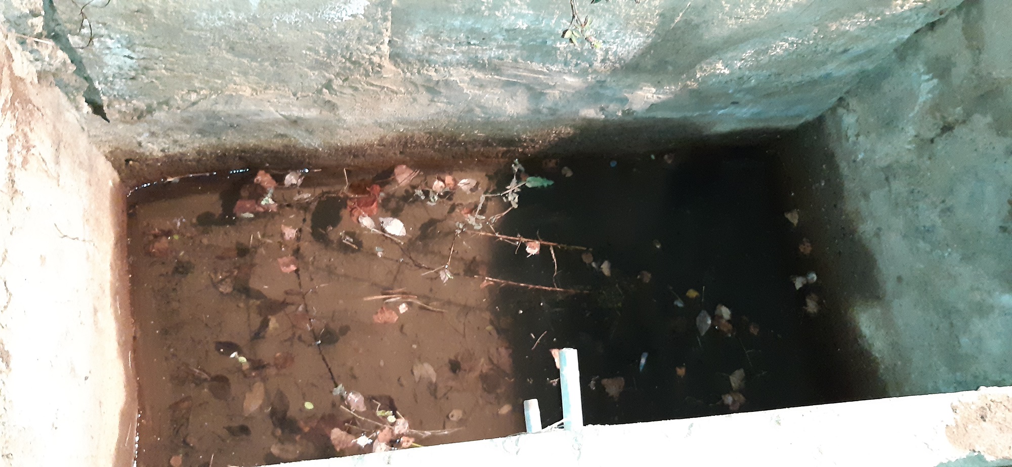

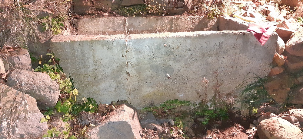

Здравейте, в двора си имам каптаж, който се нуждае от ремонт. Не знам какво трябва да направя. Каптажът е направен от бетонно корито. В момента огромна част от водата изтича от него и в коритото остава малко вода. Имате ли идеи и преложения как може да се поправи? Благодаря предварително!

Можеш да използваш MAPELASTIC на Мапеи. Ползва се за бетонови тераси, козирки и т.н.
Първо трябва да почистиш хубаво де. Може би и грунд да сложиш преди хидроизолацията...

Доста постно му го даде. Хидроизолацията е перфектната, но трябва да се почисти, ако има фуги да се уплътнят с полиуретанов уплътнител или болкит. Да се измаже с флексово лепило и тогава да се нанесе хидроизолацията. Още по важно е да се създаде условие зимата да не мръзне, защото леда го разрушава.
