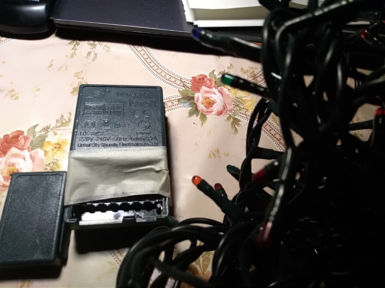

Колеги електрониката на коледните лампички /диоди/ даде фира. Опитах се да ги включа на 3 и на 12V, но не светват. На колко волта работят тези диоди?

кабелите са три, захранването е на 220V, и са диодчета, но ще проверя да не се окажат лампички свързани последователно.

И диодчетата са свързани последователно. Не си играй, а си купи нови светодиодни - твоите са крушки.

вт дек 17, 2019 11:52 pmbatkoradko написа: 0-02-05-25344d49c744e6df2de2601f25c17d07cc3af24f45c5db02d2c075c9900c0c67_44d27107.jpgТова са крушки и на илиенци са по 5 лв.

А крушките, па и светодоидите, които имам са последователно навързани към 220 V. Moите крушки са 12 волтови, но не всички коледни светулки са с такива крушки. Светодиодите не съм ги изследвал на какво напрежение са.

Това са крушки свързани последователно. Една като изгори или като се прекъсне(най често се измъква кабела от крачетата на крушката) спират да работят. Откриваш коя е проблемна, махаш я, връзваш кабела, изолираш го и готово. Единия гирлянд у дома доста съм го опоскал вече, но за тази година това ще е.

Да, колеги, оказаха се крушки. Едната верига свети, другата не. Някога ако имам време ще намеря прекъснатата. Благодаря Ви.
