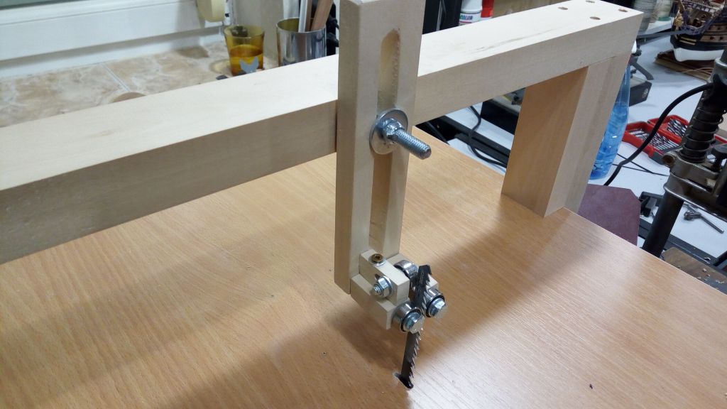

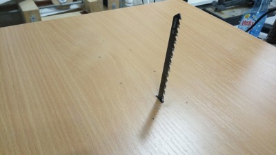

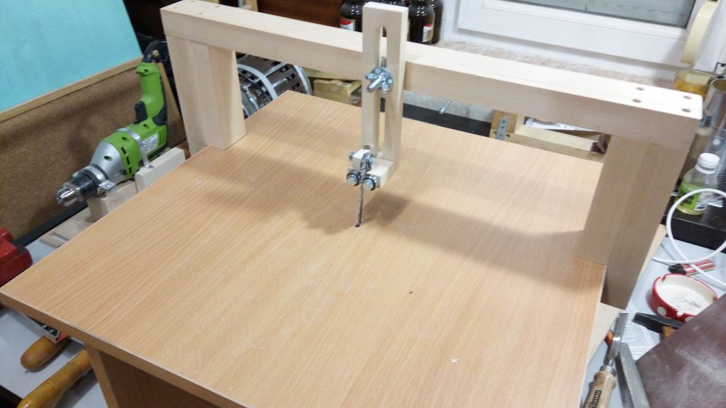

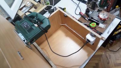

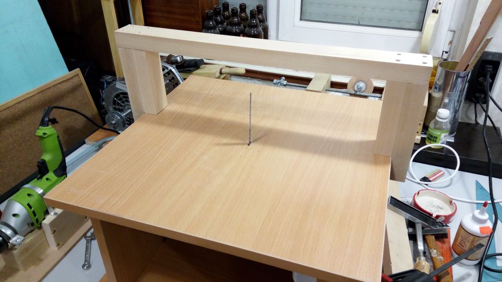

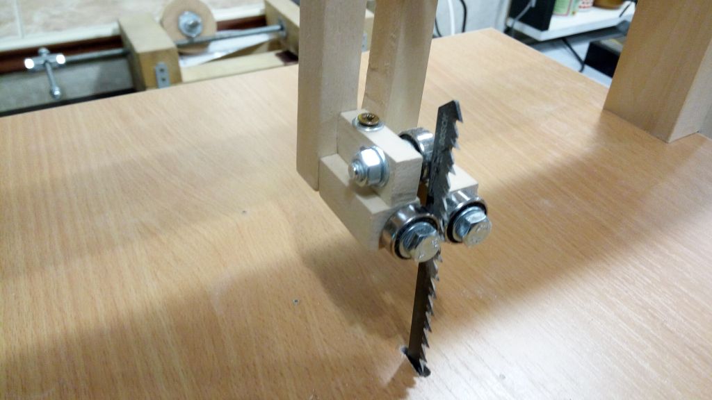

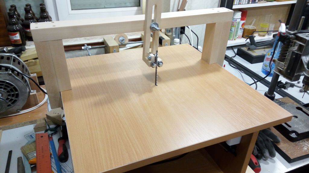

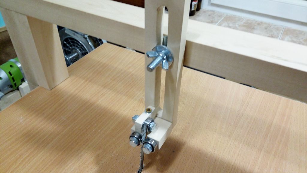

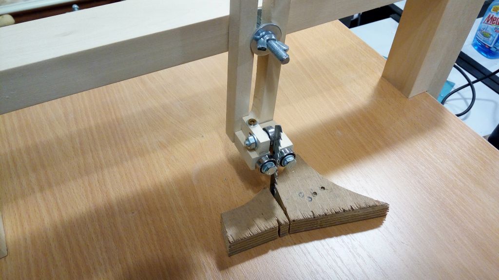

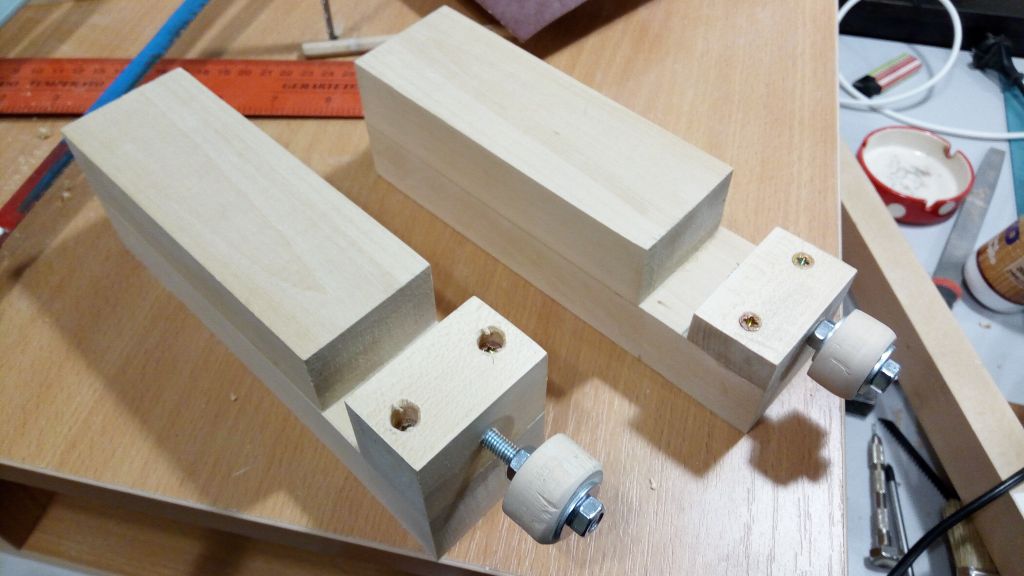

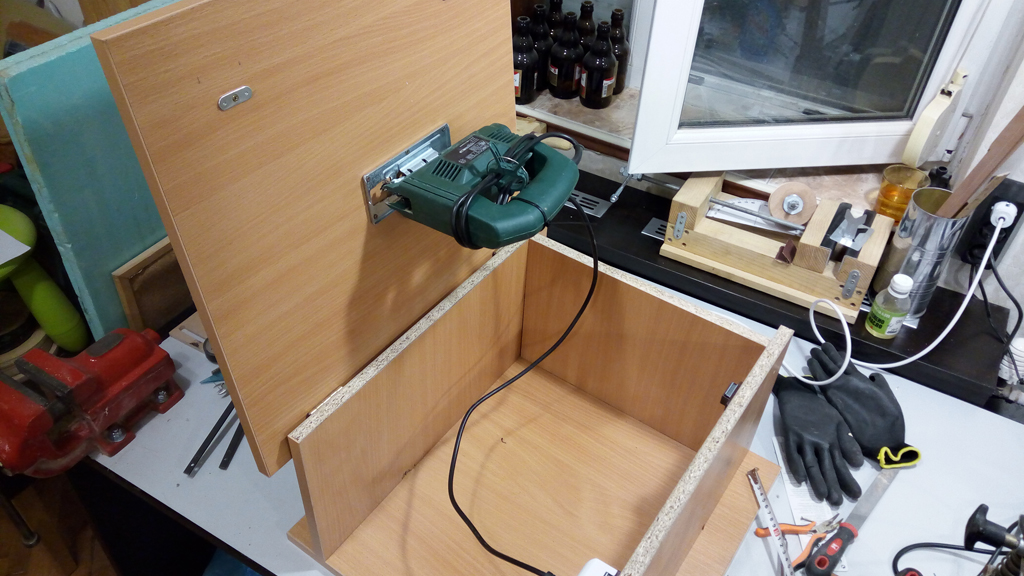

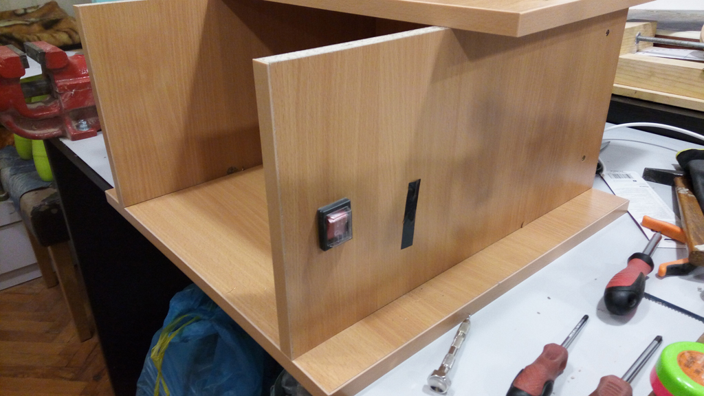

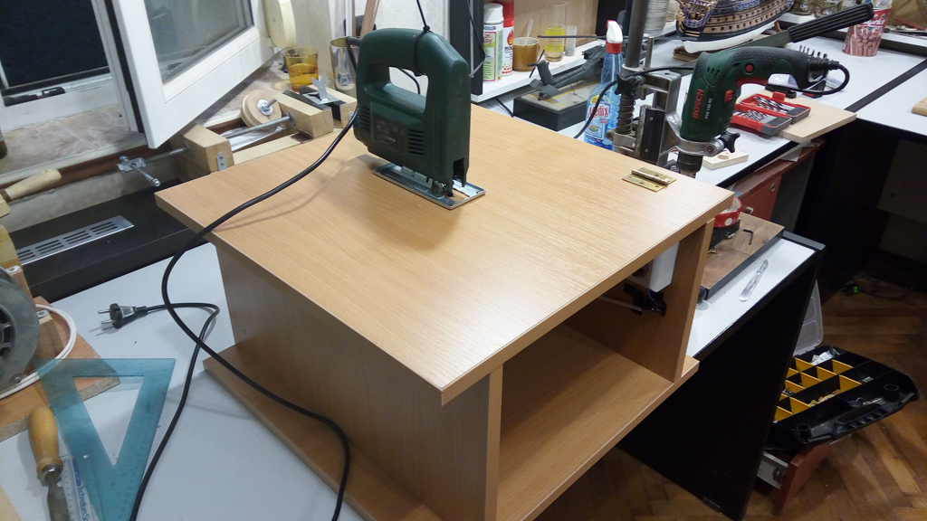

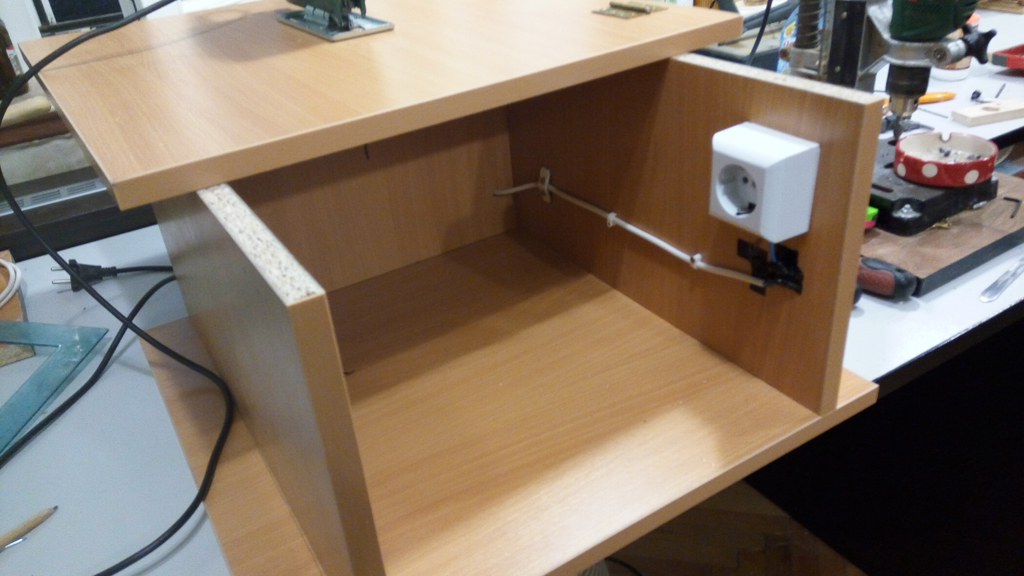

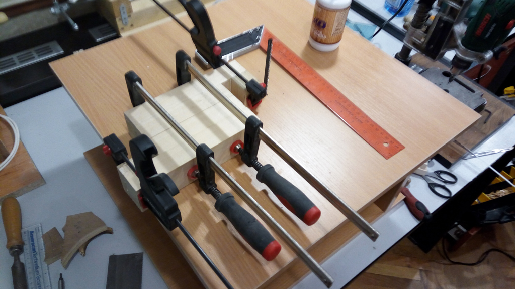

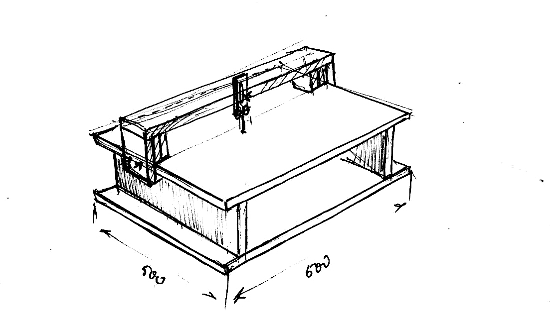

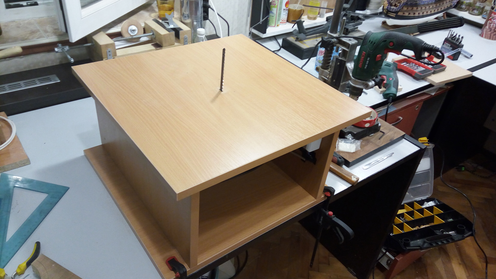

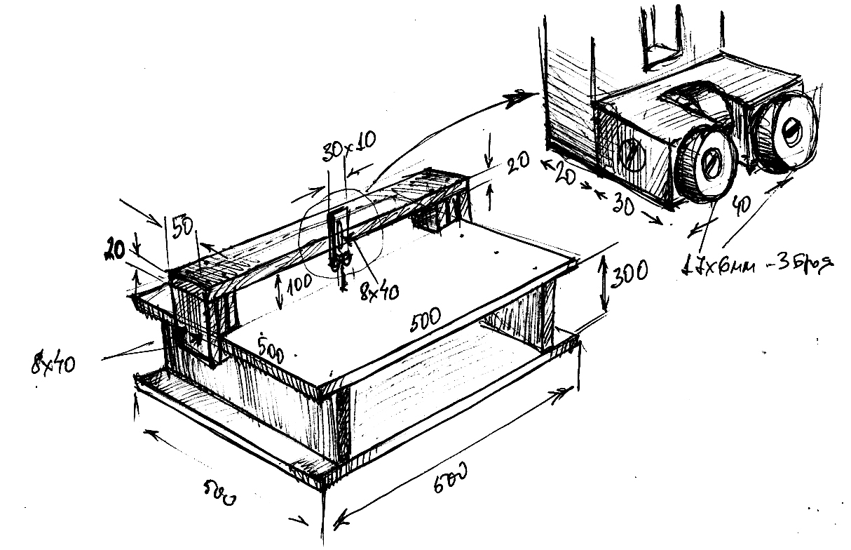

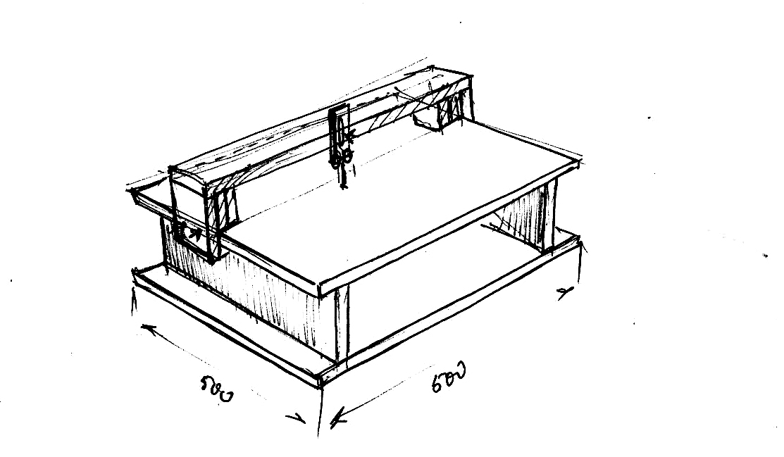

Преди да си купя банциг, реших да обърна едно зеге като настолна машина.
Като цяло е елементарно за изпълнение и най-вече евтино. Заедно с цената на зегето, всичко излезе около 100на лв.
Позлвам го все още за грубо бичене.
Надявам се да съм бил полезен:

Евала! :partyman:
Супер се е получило.

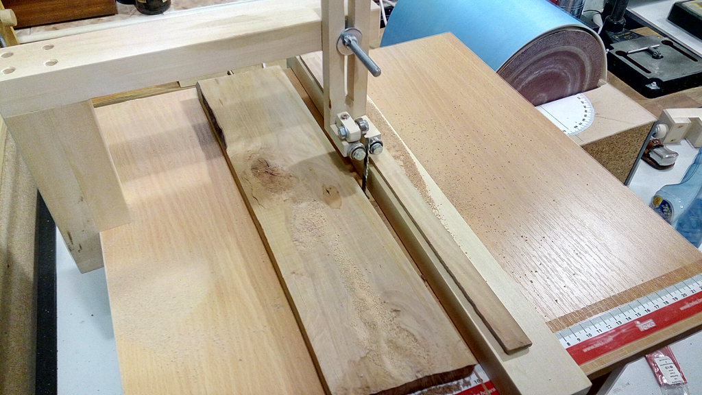

Само да попитам,че май го няма снимките.

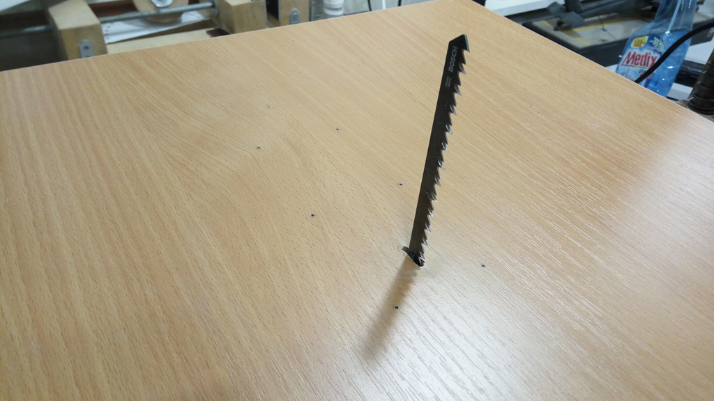

Горе-долу колко дебели детайли може да реже?
Ако бях учител по-трудово щях да ти пиша 6+ :) .
moarein - специалист
Ами най- дебело съм рязал сурова круша бичме с диаметър. 5 см и се справи. Среда не е като с циркуляр или банциг, но за грубо бичене става.

Браво!
Хубава машинка си направил.

Супер и аз трябва да мисля за едното.
Ще ти отмъкна чертежите :-D .

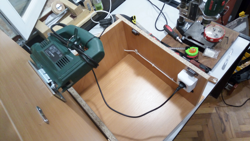

Не е моя работа но да попитам ако може защо си закрепил тази дрелка GREEN TOOLS на заден план?
nikolson - майстор
Дрелката вероятно я ползва за струговане. За загето =D>
ky-kyy - майстор
Таз зилената дрелка съм я запомнил, от друга негова тема, за циркулярчето.
